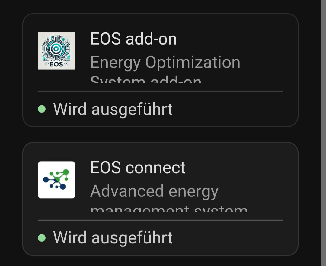

Ich klicke mich mal hier rein, denn ich schaffe es auch nicht das eos auf einem "nackten" HA auf Intel Nuc zum laufen zu bekommen, muss ich denn ausser der APP noch etwas in HA installieren?
Wenn ich in der APP auf "benutzeroberfläche öffnen" gehe kommt 502: Bad gateway
Könnte es sein, daß mein echtes HA im selben Netz auf einem anderen NUC läuft da irgendwie stört?
Hi, du muss im HA diese 2 App installieren.
Das EOS connect muss man nicht mehr installieren, das geht auch ohne (läuft bei mir so). Mittlerweile werden in der APP die Entitäten direkt erkannt und angeboten.
Die 502 bad gateway Medung ist genau die oben bereits beschriebene fehlerhafte Installation. Der Server der GUI ist außerhalb des Docker Container (der APP) nicht erreichbar und es muss die Adresse geändert werden. Das Problem ist, dass man an die Config eben nur sehr schlecht dran kommt wenn die GUI nicht funktioniert. Ich habe oben die Lösung verlinkt.

Ich habe es mit der zwei App, die ich bereits als Screenshot geschickt habe zum Laufen gebracht.
