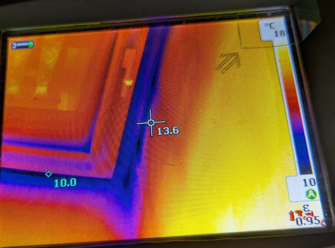

Mit einer Wärmebildkamera sieht es wie folgt aus:
Dabei waren es innen ca 20 °C und draußn ~ 2°C.
Was meint Ihr dazu?
Ist jetzt erstmal nicht so ungewöhnlich. Immerhin scheint die Scheibe schon recht gut zu sein, insofern das jetzt durch Reflexion nicht alles verfälscht ist. Glaube ich aber nicht.
Das es im Bereich des Wandübergangs deutlich kälter ist, sieht man bei vielen ungedämmten Gebäuden genau so. Leidiglich bei dem mittelblauen Bereichen müssten man genauer schauen, welche Temperatur, da hast du leider keinen Temperaturmarker drauf.
Wie ist denn genau der Wandaufbau? Die Fensterdichtungen sind ok?
Die dunkelblauen senkrecht verlaufenden Bereiche könnten darauf hindeuten, dass die Anschlussfuge nicht gut ausgeschäumt wurde.

Wenn jetzt nicht überall grundsätzlich gepfuscht wurde, sollte es auffallen, wenn du deutliche Unterschiede zwischen den Fenstern erkennen kannst bzw. irgendwo nur partiell Wärmebrücken, wo die Temperatur innen deutlich niedriger ist. Wenn das hingegen alles überall ähnlich aussieht, kann man so Fehler wie teilweise fehlende Ausschäumung eher ausschließen.

Wobei das Wärmebild weiter oben eine noch recht warme Scheibe zeigt. Irgendwie passt das alles nicht zusammen.

Irgendwas geht da nicht zusammen: Wenn du 52% bei 18,5 Grad hast, dann liegt der Taupunkt bei 8,45 Grad. Wenn man sich dein Wärmebild oben anschaut, dann ist die Scheibe sehr viel wärmer.
In diesem Sinne müsstest du immer auf Plausibilität prüfen, ob alles physikalisch zusammenpasst. Wenn nicht, deutet das auf Messfehler hin und das man den ganzen Zusammenhang noch nicht richtig verstanden hat.
Inwieweit wird die Wärmekamera “geblendet” durch Reflexion des Raums an der Scheibe?
