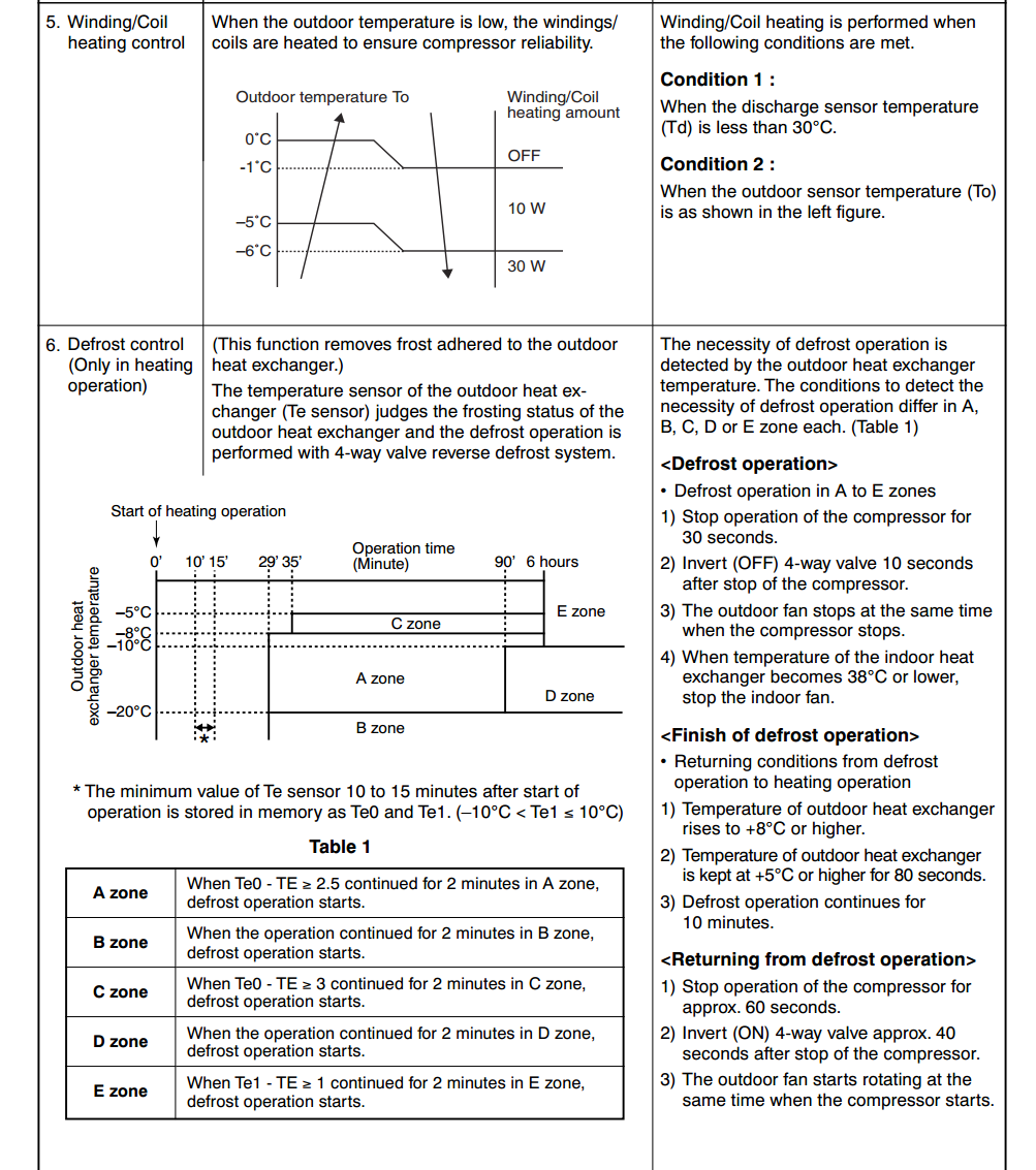

Hier die Operation Description (Compressor Heating & Heat Exchanger Defrost) aus den Service Manuals meiner Toshiba Multisplit:
Bevor die Anlage Defrost macht nutzt sie das Winding Coil Heating, was für mich stark nach Heizstab klingt.
So wie ich das verstehe holt sich die Anlage wenn das nicht mehr reicht und die Lamellen trotzdem eingeforen sind, zum Abtauen (Defrost) das heiße Gas aus den Leitungen zurück nach außen.
Aus den Innenräumen wird nur Wärme entnommen, wenn diese über 38°C haben... Kommt mir für ein Wohnklima ziemlich hoch vor.
Ist das auch euer Verständnis dieser Beschreibung?
Herzliche Grüße
Winding Coil Heating hat nichts mit Heizstab zu tun.
Hierbei wird ein kleiner Strom durch die Motorwicklung gejagt, der den Motor etwas aufheizt, wenn die Anlage ausgeschaltet war.
Zum Abtauen ist das nicht nötig, da die Anlage dann ja läuft und der Motor eh warm genug ist.
Meine Haier Luft/Luft reversiert (wie vermutlich alle anderen auch) zum Abtauen.
Das dauert ca 2-3 Minuten. Eine Abkühlung des Raumes ist dabei nicht zu bemerken.
Einen Heizstab zum Eisfreihalten kenne ich nur von uralten ineffizienten nicht Inverter Anlagen.
