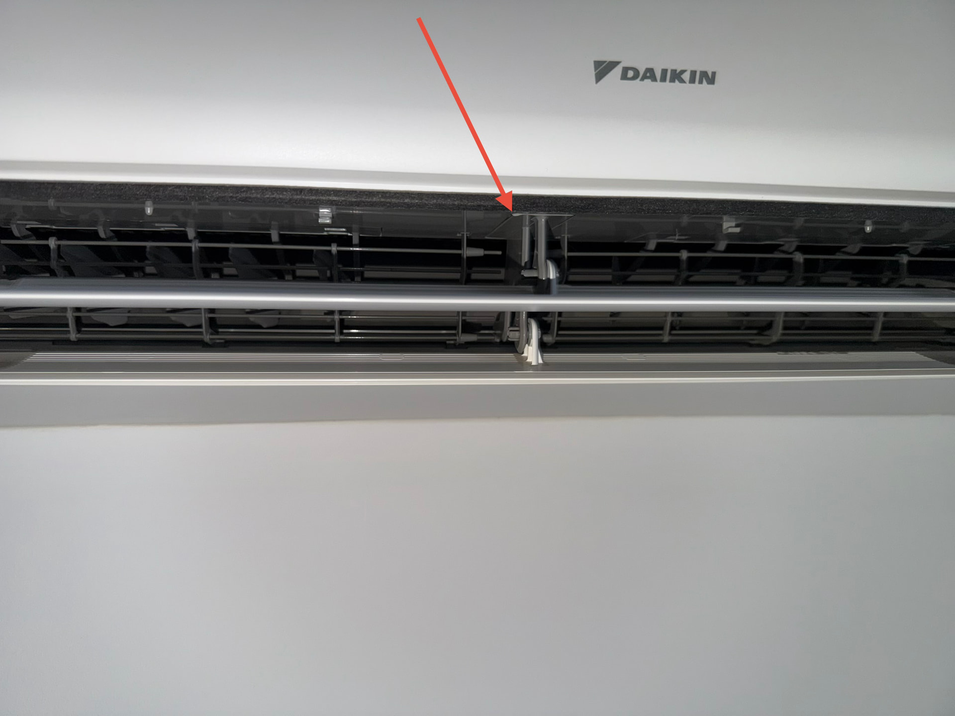

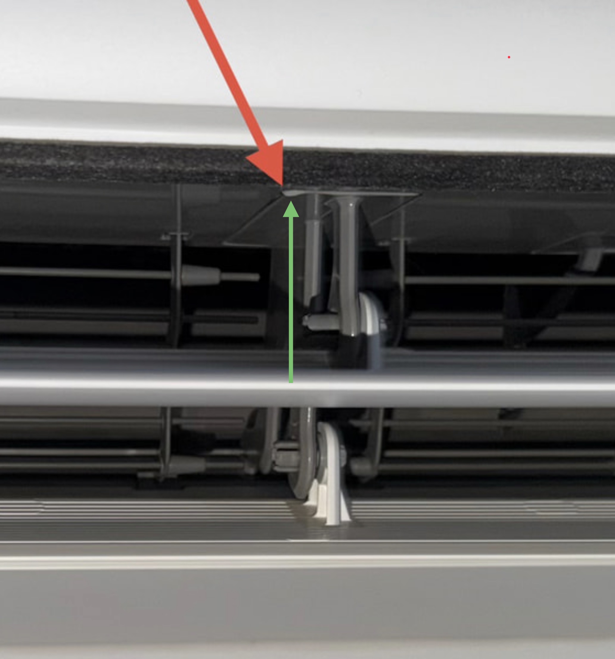

Hallöchen vielleicht hat jemand eine Idee: seit ein paar Tagen tropft es aus der mittleren Halterung unserer FTXM25A auf die obere Lamelle. Nicht viel aber immer mal wieder. Habt ihr eine Idee was es sein könnte?
Kondensatablauf ist frei?
Bei der Menge die draußen rausläuft sollte alles frei sein
Es ist aber kein Kondenswasser, das sich bei längerem Betrieb bei fast waagerecht stehenden Lamellen gerne an den Lamellen bildet? Denn das wäre völlig harmlos und du müsstest nur die Klappeneinstellung ändern. Ansonsten mach das Ding auf und schaue nach, wo das Wasser her kommt.
Habe nun einmal aufgemacht. Also der Kondensatablauf ist frei. Habe mal drei Liter Wasser durchgespült. Ich habe hier nochmal einen Pfeil ins Bild eingefügt, woher die Wassertropfen kommen. Die Anlage war nun ca. 1 Stunde aus. Dieses Teil was die Lamellen in der Mitte hält war ebenfalls besonders kalt, so dass ich hoffe, dass einfach nur das Wasser dort kondensiert und in der Nut gesammelt hat und dann auf die Lamellen getropft ist. Nachdem die Anlage aus war und seit etwa zwei Stunden wieder auf guter Leistung läuft, ist bisher alles trocken. Vielleicht einfach die Wirkung von 24/7 Dauerbetrieb?
