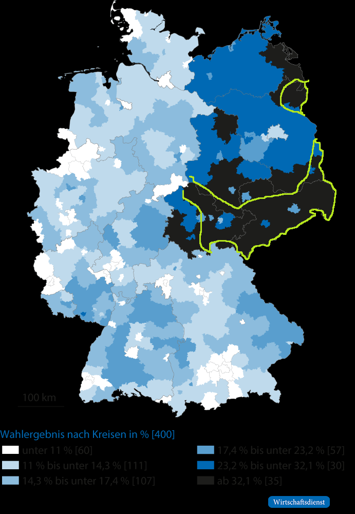

fun fact 1: Vor paar Jahren wurde in Tirol eine illegale Deponie ausgebuddelt. Ein guter Teil der Kosten fürs ausbuddeln wurde erlöst mit Eisen und Blei. Es wurde trotzdem teuer, weil so viele Giftstoffe im Aushub waren. Schlacke von Kohle ist auch ordentlich belastet.
fun fact 2: Seltene Erden und seltene Metalle findet man in Ostdeutschland. Ich hatte schon mal die Idee, Bergleute müßte man einfach nach was anderem graben lassen. Arbeitslosigkeit Ade. Bemerkenswert die Koinzidenz, daß die blauesten Wähler auf den größten Bodenschätzen sitzen (aber nix draus gemacht wird) - Ertragreiche Gebiete in grün umrandet, kann man sich mit einiger Mühe im Bergbaubericht nachlesen
