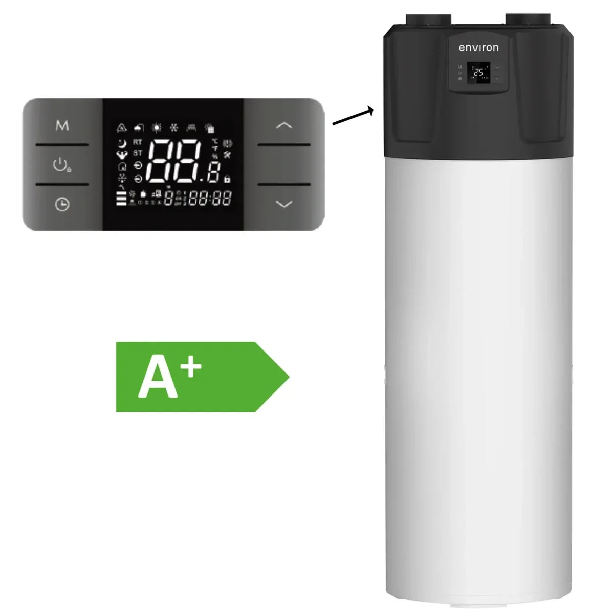

Alternativ käme noch folgendes Gerät in Frage:
Auch hier wieder die Frage, ob es eventuell Mitglieder im Forum gibt, welche dieses Gerät betreiben und von ihren Erfahrungen berichten können.

Ich habe mir die Aquaboost BWWP anhand der Datenblätter in dem Link mal angeschaut.
Das sieht für mich nicht sehr vertrauenserweckend aus.
Da wird mit einem COP von 4,32 geworben, ohne Angaben, worauf der sich bezieht.
Solange die Referenzangaben von A7/W55 oder A15/W55 nicht gezeigt werden, ist der COP reine Augenwischerei und nicht mit anderen Produkten vergleichbar.
Wenn du planst, in Zukunft eine WP einzubauen, warum jetzt pfuschen und Geld zum Fenster rauswerfen?
Bau gleich eine richtige BWWP ein, dann kannst du später die WP kleiner dimensionieren, weil du die Leistung für Warmwasser in der WP nicht mehr vorhalten musst und die WP dann in den Sommermonaten komplett aus sein kann.

Unter 4.5 Spezifikationen im Handbuch finde ich neben dem unspezifizierten beworbenen COP 4.45 nur für die 300 Liter Maschine auch einen COP (EN16147) 20/15 C von 3.691. Wenig seriös für mich.
herzlichen Dank für Eure Einschätzung und Euer Feedback.
Der hohe COP bei der AquaBoost ist mir auch schon suspekt erschienen zumal die meisten BWWP eher so im Bereich um die 3 liegen. Des weiteren firmiert die Marke auch unter diversen unterschiedlichen Namen was mir auch etwas suspekt erscheint. Kurzum… die AquaBoost und die Ariston sind vom Tisch und ich bin jetzt bei der Haier HP110M8-9 gelandet:
Das scheint mir ein etablierter Hersteller zu sein und man liest auch Positives über das Gerät.
