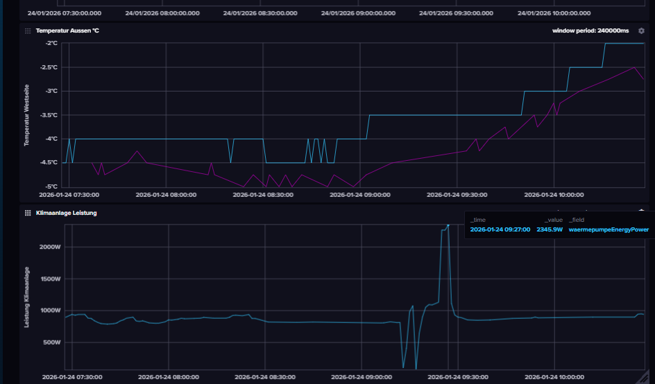

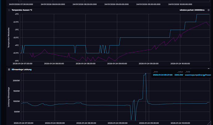

Bedenke auch, dass die 4,2 kW eine Zusammenfassung aller Geräte einer Klasse sind, also alle Heizgeräte müssen zusammegerechnet werden und die Summe zählt. Und auch dran denken, dass bei Split-Klimas oft sehr viel höhere Maximalleistungen im Datenblatt stehen, als jemals erreicht wird, die aber für die Ermittlung relevant sind.
Beispiel MHI SRK 2,5kW Anlage:
  • Nennstrom heizen 3,0 A -> 690 W
  • Maximaler Strom 9,0 A .-> 2070 W
Real hab ich die Anlage noch nie über 1400 W gesehen. Aber trotzdem gelten die 2070 W. Da kann man je nach Hersteller schon bei 2 solcher Geräte über 4,2 KW sein.
Bei meiner 5kW Split Klimaanlage mit drei aktiven Inneneinheiten sehe ich ebenfalls nur sehr kurzfristig (wenige Minuten) hohe Anlaufleistungen beim Abtauvorgang (z.B. bis 2345W) aber die Grundlast liegt dann wieder um die 850W bei -4°C Außentemperatur. Alleinige Heizquelle für das Haus
