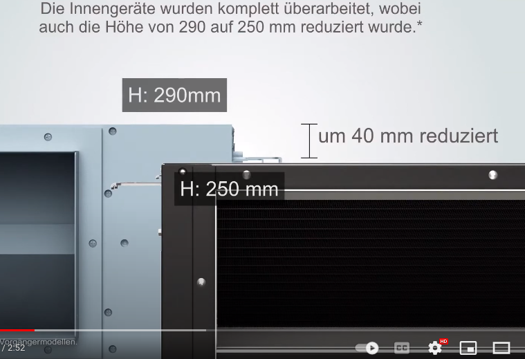

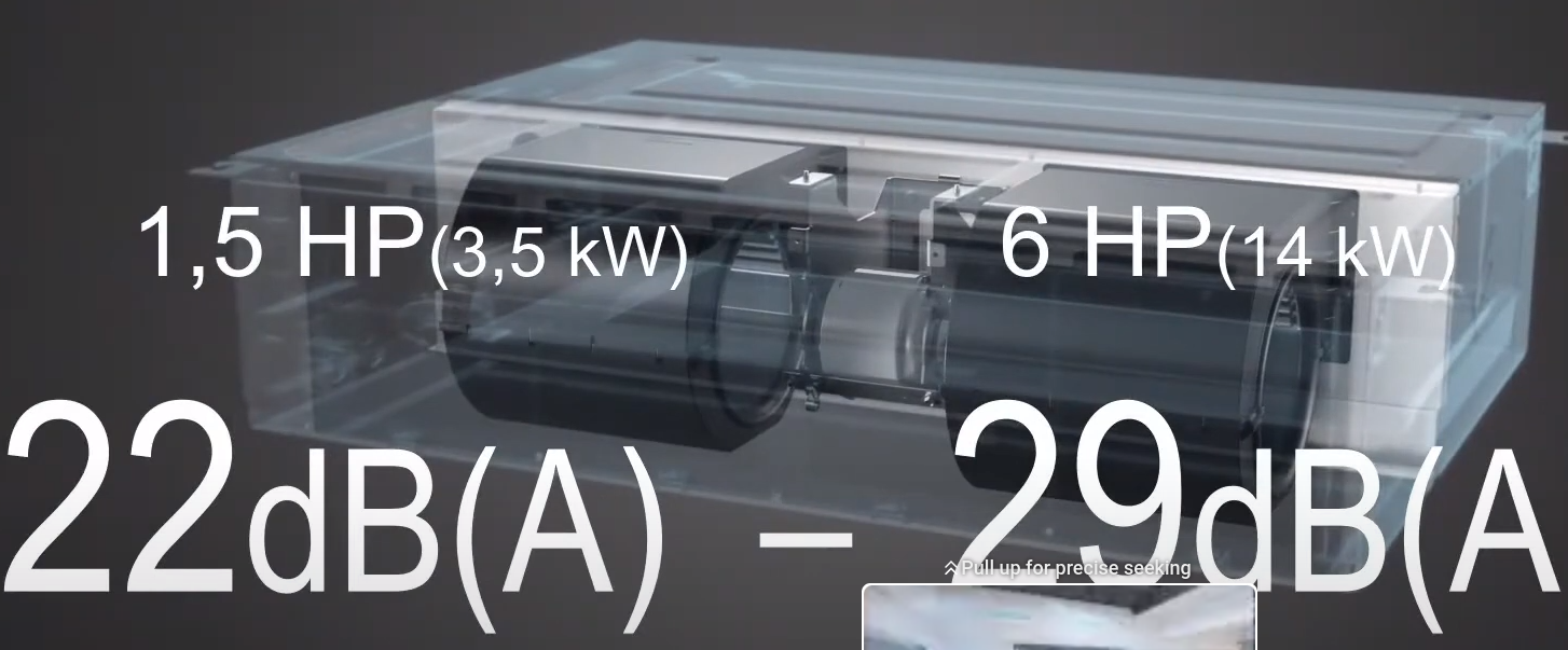

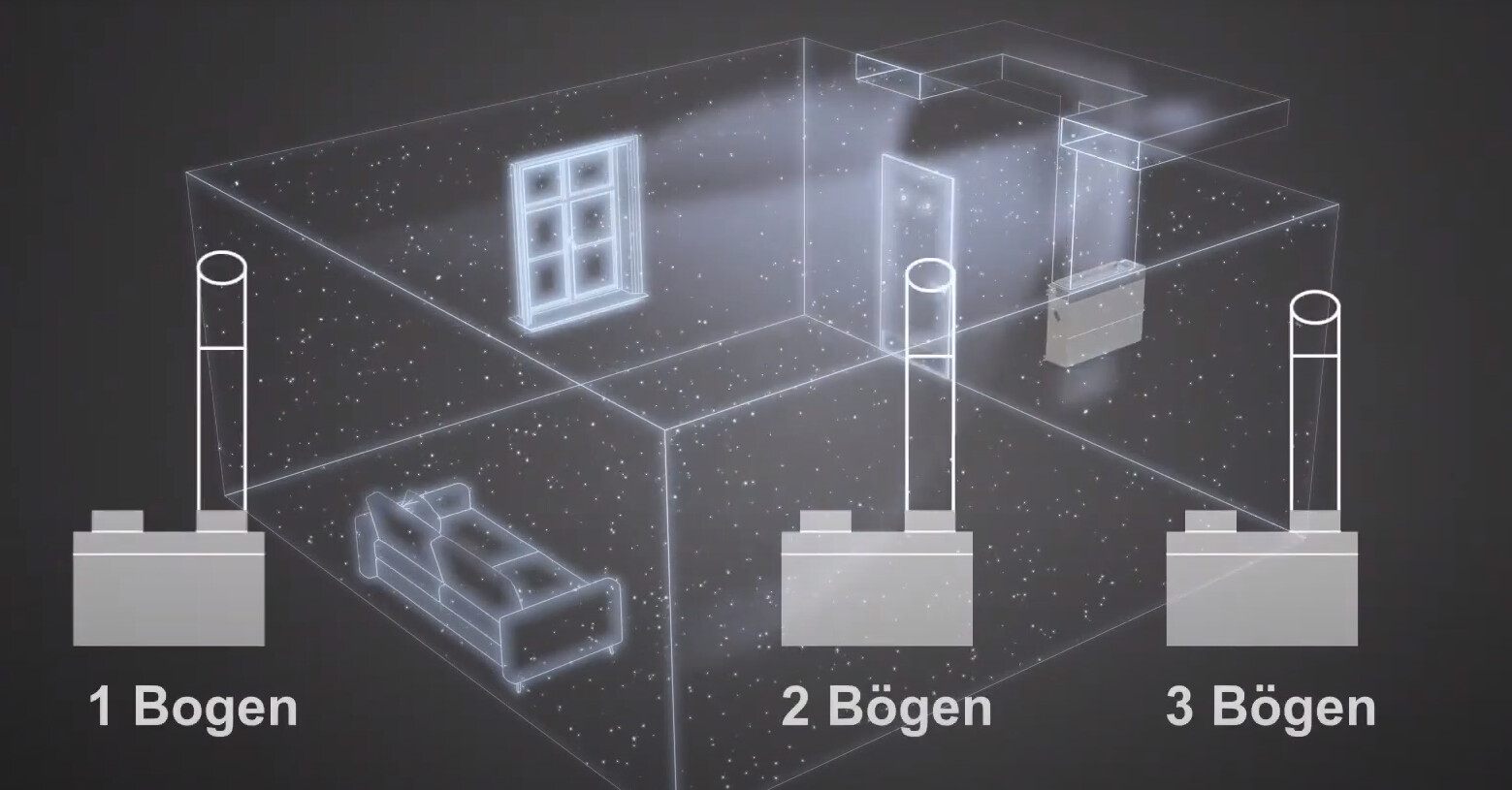

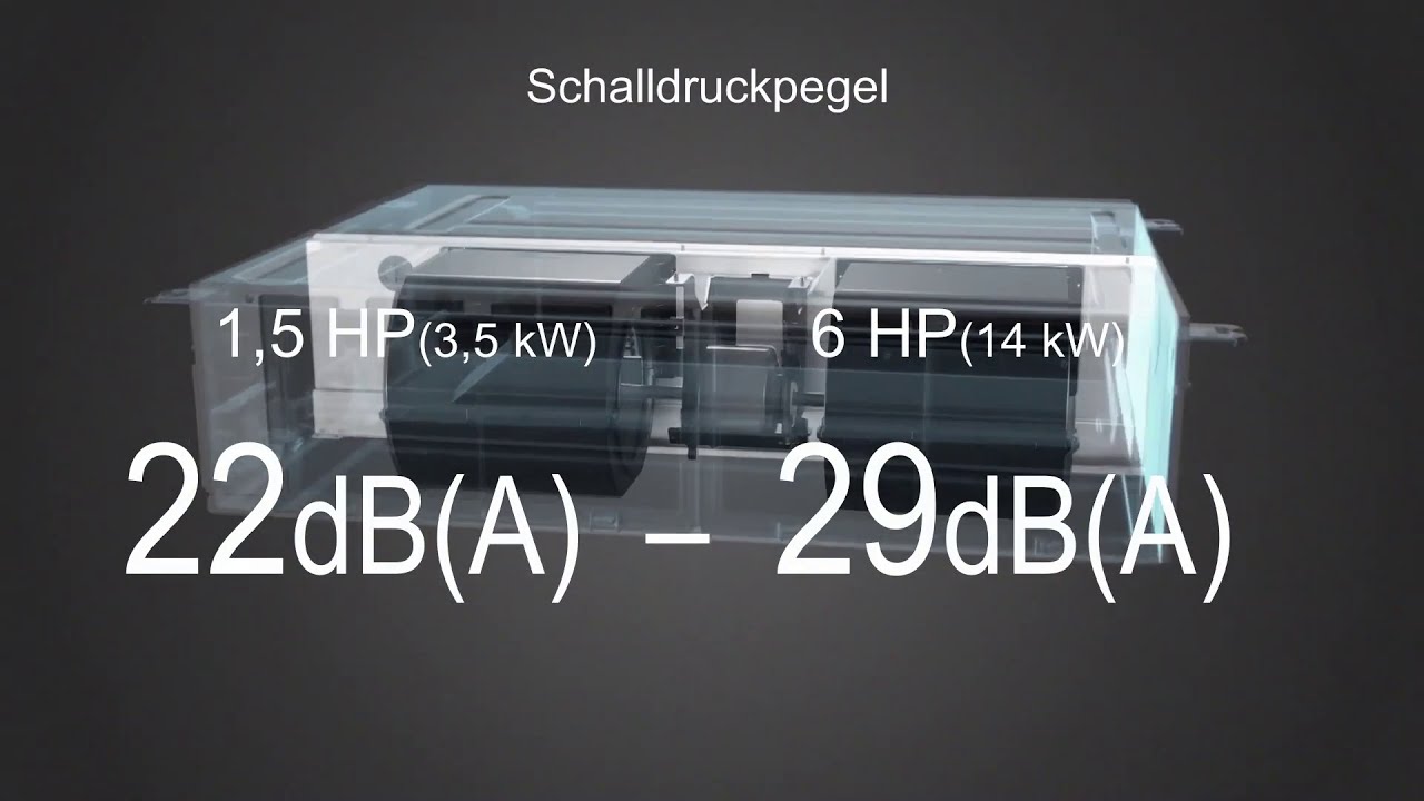

Panasonic zeigt in dem video
den Aufbau und das man das Gerät hochkant aufstellen darf (Platzbedarf also gering...)
UND, gilt auch für Midea Kanalgerät MTIU-18FNXD0-ME ;-).
Innen drin haben die Querstromlüfter, wie bei den einfachen Klimageräten...
