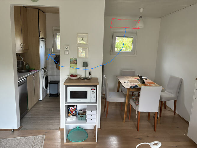

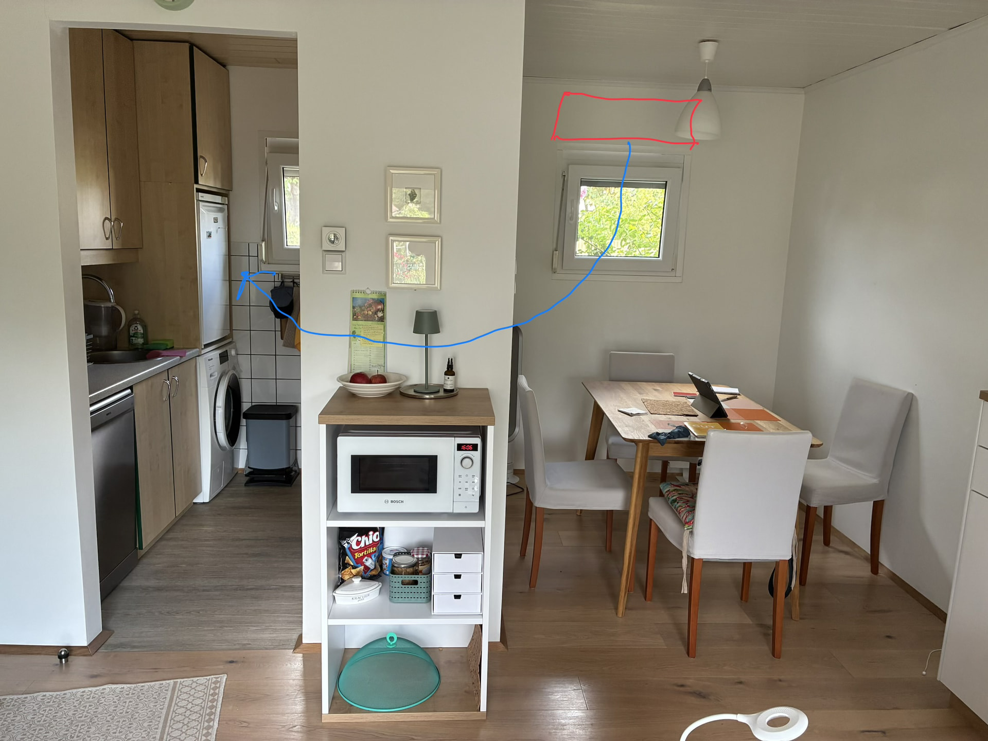

Hallo zusammen, habe mich soeben registriert und begrüße alle Akkudoktoren recht herzlich. Meine Frage: In meinem Sommerhaus soll im Wohnraum , ca. 25 qm , ein Innengerät installiert werden. Der gesamte Raum ist offen, ein Drittel davon wird jedoch durch eine Trennwand, ca. 2,5 Meter lang in Essbereich und Küche getrennt. Ein Klimatechniker war heute da und schlug vor, das Klimagerät über dem Fenster des Essbereichs anzubringen, da der Weg zum Aussengerät dadurch verkürzt wird. Er schlug mir ein Gerät mit 3,5 kW vor und meinte, das auch der kleine Bereich der Küche
mitgekühlt wird. Was sagt ihr dazu bzw. gibt es Erfahrungen diesbezüglich? Danke schon mal für eure Antwort/en.

Hallo, danke erstmal, es gibt keine Tür jedoch eine Abzugshaube , gekühlt soll der ganze Raum werden, inklusive Küche, ist das vorstellbar? Das heißt die gekühlte Luft müsste quasi „ums Eck“ in die Küche gelangen Die Trennwand ist fest verbaut,
Ich glaube, du hast vermutlich nur Erfahrungen mit so mobilen Geräten mit Abluftschlauch. Mit einem 3,5 kW Split-Gerät, egal ob in der Küche oder im Essbereich, kannst du problemlos die ganze Etage in einen Kühlschrank verwandeln.

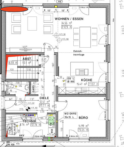

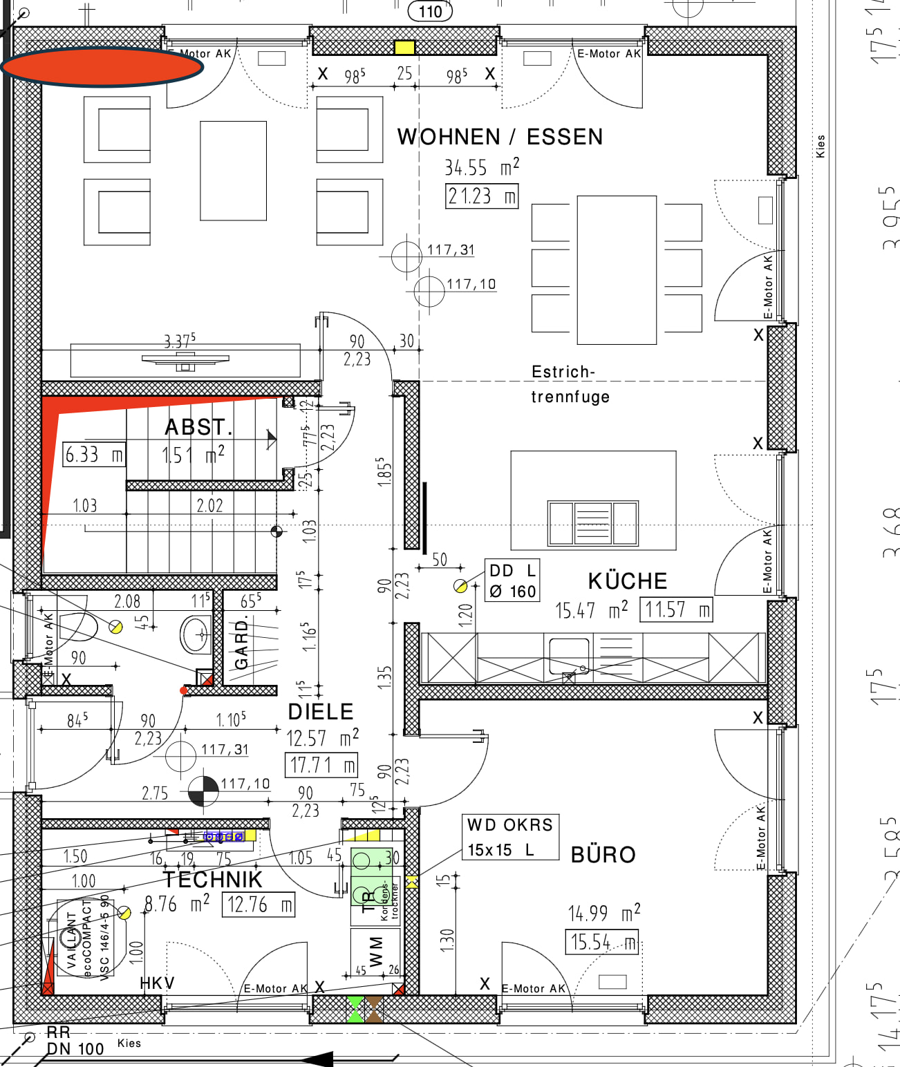

Also mal zum Vergleich, ich hab bei uns im Erdgeschoss oben in der hinteren Ecke vom Wohnzimmer ein Gerät (rot markiert). Das ist für das gesamte EG zuständig (fairerweise muss ich sagen, dass ich oben auch noch drei Geräte habe, da fällt natürlich auch Kälte nach unten)
Ich würde da gar nichts machen. Meiner Meinung nach ist das völlig irrelevant, wo das Gerät sitzt. Wegen Fett und Co würde ich mir da auch keine Sorgen machen. Das ist ja keine Großküche. Ich hab in der Küche eine Abluft-Öffnung von meiner KWL, der Filter ist ganz leicht marginal dreckiger als die im Rest des Hauses, aber wirklich nur marginal. Kann aber auch damit zu tun haben, dass ich mich beispielsweise öfter in der Küche als im Badezimmer aufhalte.

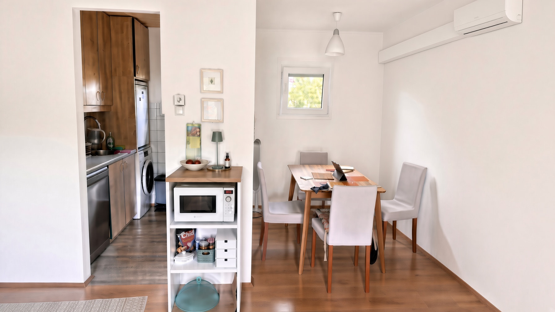

Hier wäre mein Vorschlag für eine gleichmäßigere Luftverteilung. Das Innengerät sollte möglichst neben der Trennwand pusten:
Die Küche muss doch weder groß beheizt noch gekühlt werden. Ich würds so montieren, wie vom Handwerker vorgeschlagen. Ein bisschen Zirkulation kriegst Du auch in die Küche rein.
3,5kw halte ich für zu viel. Du kannst den Raum ja nicht auf 16 Grad kühlen, damit in der Küche noch etwas ankommt. 2,0 oder 2,5kw reichen bestimmt auch.
@redsunfx
Gute idee das so per bild zu zeigen.
Schreib aber besser dran, dass du es mit ""KI" verändert hast.
Sonst glaubt man noch du warst im Ferienhaus und hast Fotos gemacht :winking_face_with_tongue:
Ich würde es auch lieber in den Raum pusten lassen.
Jedenfalls wenn da noch Wohnzimmer ist/kommt.
Wer sagt den, dass ich es mit KI gemacht hätte? Ich bin im Ferienhaus gewesen und habe die Klimaanlage freundlicherweise schon montiert :rofl:
Die Möglichkeit besteht, jedoch sollte das Aussengerät auf der Esszimmer Seite sein, erstens ist auf der anderen Seite die Terrasse (sieht nicht wirklich prickelnd aus) und zweitens kommt ins Schlafzimmer auch ein Innengerät auf der Seite des Essbereixhs, Mir gefällt jedoch der Vorschlag von SunFX ziemlich gut, wäre sozusagen ein Kompromiss und der Weg der Kühlung zur Küche kürzer, die Kühlmittelleitung ein wenig länger, aber das fällt kostenmäßig nicht so ins Gewicht, heizen ist nicht so wichtig, da wir das Haus im Winter nicht oft bewohnen
