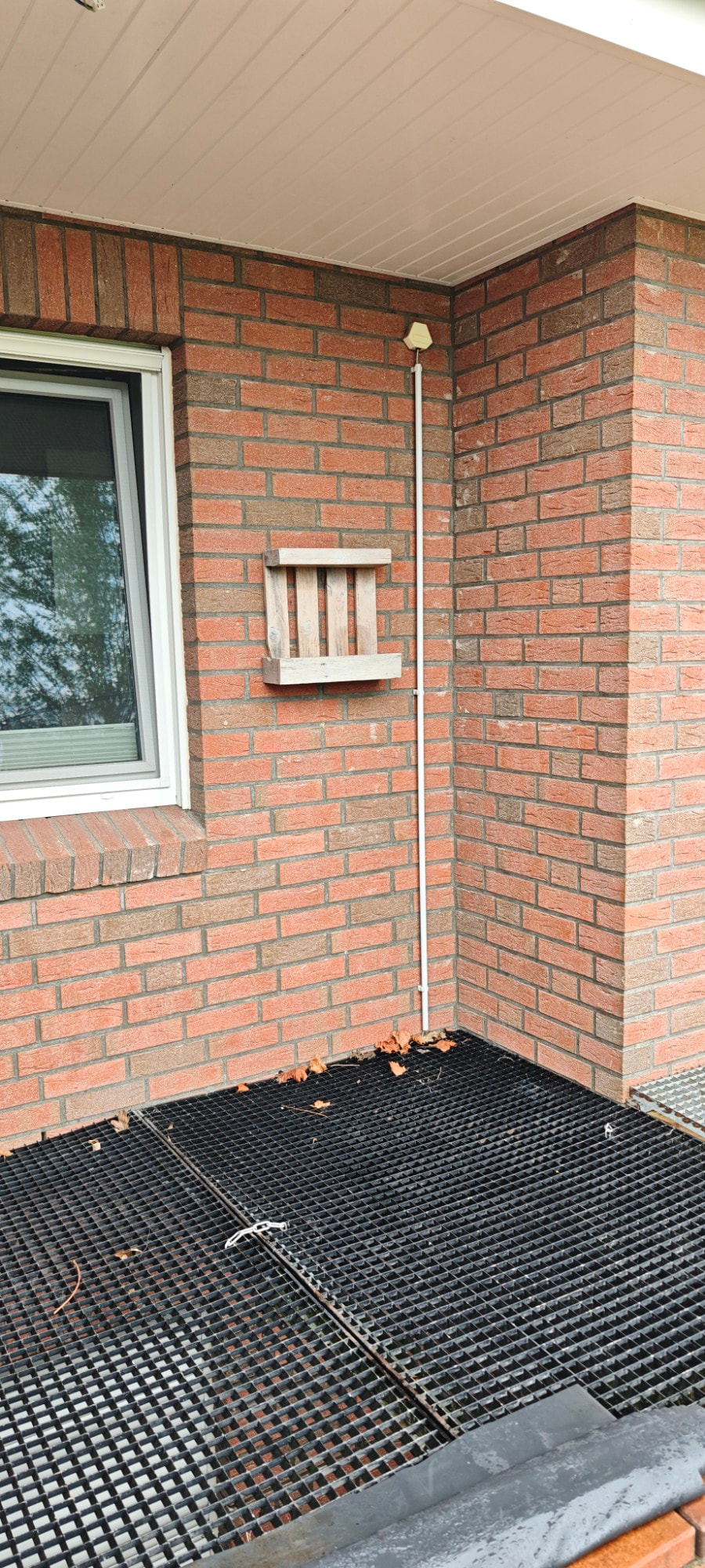

Optisch am elegantesten, aber physikalisch wahrscheinlich am dümmsten, trotzdem frage ich einfach mal: Ich würde das Außengerät einer geplanten Daikin ATXM35A gern an der Oberkante des Lichtschachts des Wohnkellers anbringen. Der Lichtschacht ist 2,90 lang, 2 Meter breit und 2 Meter tief. Der Lichtschacht befindet sich unter dem Schlafzimmerfenster und unter einem größeren Dachüberstand. 3 Meter gegenüber der Ausblasrichtung ist auch die Garage. Ist die Gefahr eines thermischen Kurzschluss sicher oder hat da schon jemand eigene Erfahrungen?

Soll das AG im Schacht stehen oder nur direkt darüber?
Es soll direkt unter dem Metallrost an der Wand montiert werden, also nicht auf dem Boden im Schacht stehen.
Keine gute Idee, Stichwort Kältesee im Winter bzw. thermischer Kurzschluss.
4 „Gefällt mir“
Auch der Schall könnte problematisch werden
Kühlen könnte so funktionieren, denn die warme Luft will sowieso nach oben. Wenn man mit einer Umlenkung noch ein bisschen nachhilft …
Heizen wird schwierig, weil die kalte Luft sich im Schacht sammeln wird. Und wenn man über die dafür erforderlichen Luftführungen nachdenkt, ist es kein Lichtschacht mehr.

Aber im Großen und Ganzen habe ich es mir auch schon gedacht, Physik ist Physik, aber es wäre eben zu schön gewesen... :wink:
Dann muss das gute Stück eben rechts unter das Schlafzimmerfenster. Da ich nachts im Wohnzimmer eh nicht kühlen oder heizen werde (Fußbodenrücklauferwärmung der Gasheizung ist eh Hauptheizung) sollten die Geräusche egal sein...

Ursprünglich wollte ich ihn direkt unter den Gittern im Schacht haben, aber schon nach kurzer Überlegung war mir eigentlich klar, dass das problematisch ist.
Jetzt bleibt eigentlich nur über dem Gitter und von der Hauswand weg blasend. Da dürfte eigentlich nicht viel in den Schacht "fallen".
