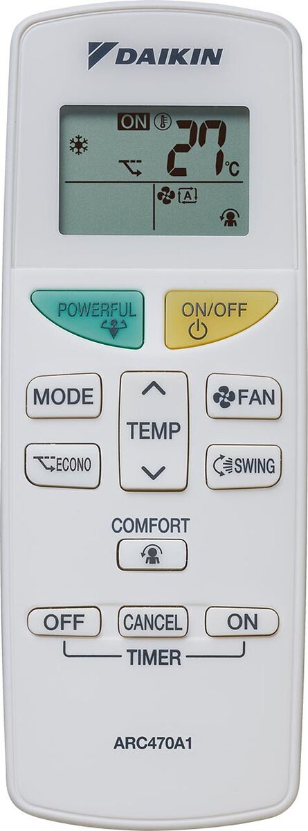

Aus der Anleitung werde ich nicht schlau, was der Timer kann und was nicht.
Wenn der Timer z.B. 4h 15°C kann und 4h 10°C und das endlos wiederholen kann, dann könnte man das Takten massiv reduzieren.
Oder kann der nur ein Tages bzw. ein Wochenzeitschaltprogramm?
Ich habs jetzt nochmal gelesen.
Wenn ich es jetzt richtig verstanden habe, dann ist das nur ein einmalig laufender Timer, der runterzählt, dann was macht und dann fertig ist.
Nö, der hilft hier natürlich gar nicht.

Das kann der Timer nicht.
Hab mir mal die Anleitung der ATXF25E durchgelesen, da ist die Timerfunktionalität wirklich sehr eingeschränkt. Also wie schon geschrieben wurde, nur ein simpler Countdown-Timer, nach dessen Ablauf gestartet oder gestoppt wird. Einmalig.
Damit kannst du für deinen Anwendungsfall nichts anfangen.

Vielleicht einfach mal nen Blick auf die Fernbedienung werfen und anhand des Displays sollte eindeutig klar sein, dass dort gar keine Uhrzeit dargestellt werden kann.
Die Idee jemanden zu Fragen der eine Siesta hat, finde ich auch toll. Hab zwar keine ATXF aber meine Siesta ATXD kann das auch nicht.

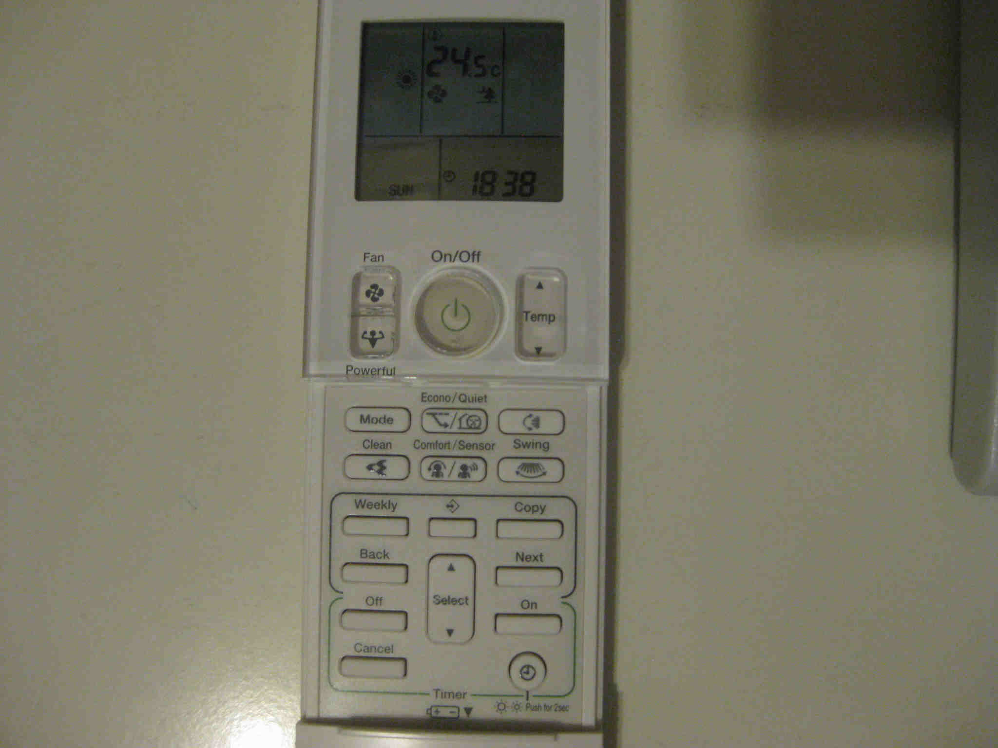

Bei meinen Daikin Perfera geht auch ein Tages- und Wochentimer über die Tastatur einzugeben. Ich hab es eben im Handbuch gelesen. Auf der Tastatur befindet sich dafür ein extra Bedienungsblock mit 10 Tasten nur für die Timereinstellungen unter der Schiebeklappe. Das funktioniert dann auch ohne Wlan.

Bei der Daikin Siesta, kann der Timer offensichtlich etwas mehr, aber wirklich verstanden habe ich es nicht:

Die Siesta hat nur den einfachen Ein - Aus Timer, wie hier schon beschrieben wurde. Der ist nutzlos für Dich.
Die Perfera hat einen richtigen einstellbaren Timer, beschrieben im Handbuch - Inhaltsverzeichnis 5.9 und 5.10.
Das ist die Anlage, schau Dir die Fernbedienung an, die hat einen nach unten verschiebbaren Deckel. Darunter sind weiter Tasten, auch für den Timer. Klar ist eigentlich zu schade. Aber so kannst Du ständiges Takten vermeiden.
Die Daikin Comfora wäre etwas unter der Perfera, hat aber eine einfache Fernbedienung, also nur den Einfachtimer. Schätze, unter Perfera gibts das nicht.

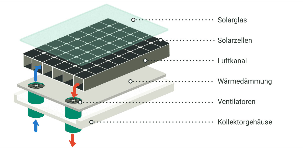

Eine andere Idee wäre einen "Solar Luftkollektor" zu bauen und den an die Südwand anbringen . Dieser würde dann warme Luft in die "Hütte " blasen und auch Stom produzieren . (Fals die Fassade nicht zu arg verschattet ist im Winter).
Aufbau Empfehlung so auf die schnelle :
2x 450W JA Solar Glas Glas Bifacial Solarmodul (Maße (LxBxH) 30×1134×1762mm) also ca 4 m2 Kosten gesamt 100 Euro
1x starken DC Ventilator zum reinblasen der warmen Luft ins Gebäude hinter den Modulen
1x 24 V Heizer aus der LKW Technik zb ( im Gebäude)
Mit etwas Abstand (Holzlatte) zur Gebäudewand und Isolierung um die Ausenkanten der Module angebracht , Luefter in der Gebäudewand ...
Wie gesagt nur auf die schnelle , bedarf etwas Nachforschung
Hier ein Aufbaubeispiel

Da wird an vielen Tagen in der Heizsaison nahezu nichts an Wärme produziert werden. Schau dir mal die Solarkollektoren für Warmwasser an. Da ist zwischen Oktober - März nichts zu holen, es sei denn, man hat mal einen sehr sonnigen Tag.
.. Natürlich ist die Ausbeute mager , aber wir reden ja nicht von einem Warmwasserkollektor der im Winter eine Temperatur erreichen muss von sagen wir 30-70 ° um überhaupt zb in den Pufferspeicher gelassen werden darf .
Ich hatte gedacht wir reden hier eher nur um Temperierung des Innenraums von 15 m2 ,
PV Module haben ca 22 % Wirkungsgrad , der Grossteil geht in Wärme verloren . 1 kW PV an der Fassade in Central DE schaffen , laut PVgis-Rechner ca 40 kWh Strom im Monat November, im März sinds dann schon eher an die 80 kWh (ohne SolarWärme mit gerechnet ) . 1kW PV mit ca 4,5 m2 Fläche kosten im Moment ca 120 Euro . PV macht einfach auch bei bedeckten Himmel was, Auch im Winter . Gehen wir mal von der Containerbauweise hier aus mit 15 m2 Grundfläche - sagen wir 3x5x2,5m hoch , dann sind an der langen Fassade schon mal 2 kW PV (alles Spekulation bzügl. Gebäude und deren Fenster ) , vom Dämmwert und Entfeuchtungsleistung einer solchen Idee, will ich ja gar nicht anfangen :thinking: ...
