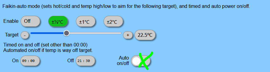

Ansonsten ein Faikinmodul verbaut an einer Daikin Anlage erlaubt im AutoModus eine automatische An/Aus Schaltung bei Abweichung der eingestellten Solltemperatur.
Stellst Du hier auf 10°C und zB +-2°C geht die Anlage immer bei 8°C automatisch an und heizt hoch. Spätestens bei 12°C wird die Anlage automatisch abgeschaltet, wenn sie nicht so klein moduliert und die 10°C hält.
Hier ist auch mein Eindruck bei Daikin bzgl. kleiner Modulation (bzgl Frostschutz) ganz gut aufgestellt zu sein.
