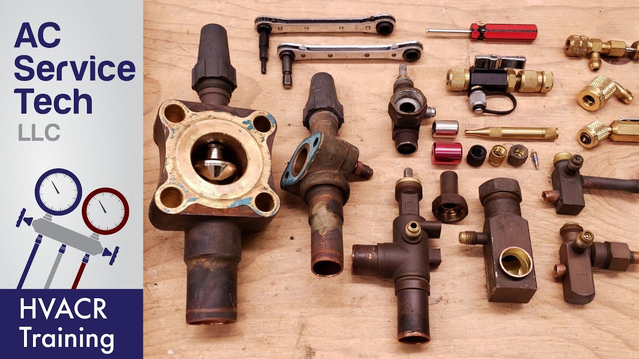

Haben die Kappen denn überhaupt eine wirklich dichtende Funktion? Das ist doch aufgabe des Ventils, oder?
Haben sie:
https://www.youtube.com/shorts/zeSAYH_Gdjo
@thaistatos
Hatte ich noch nicht gesehen. Danke. Ob das nach 2-3mal auf-und zudrehen noch so ist......
Das ist eine metallische Kegeldichtfläche an der Kappe, die sollte dauerhaft halten. Daher die Frage nach Kratzern.
Im Video sieht man die evtl. undicht gewordenen O-Ringe.
Verringern der O-Ringe Leckage:
ab 16:00
