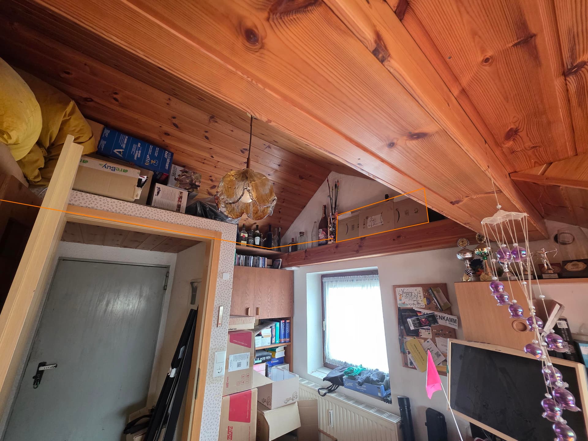

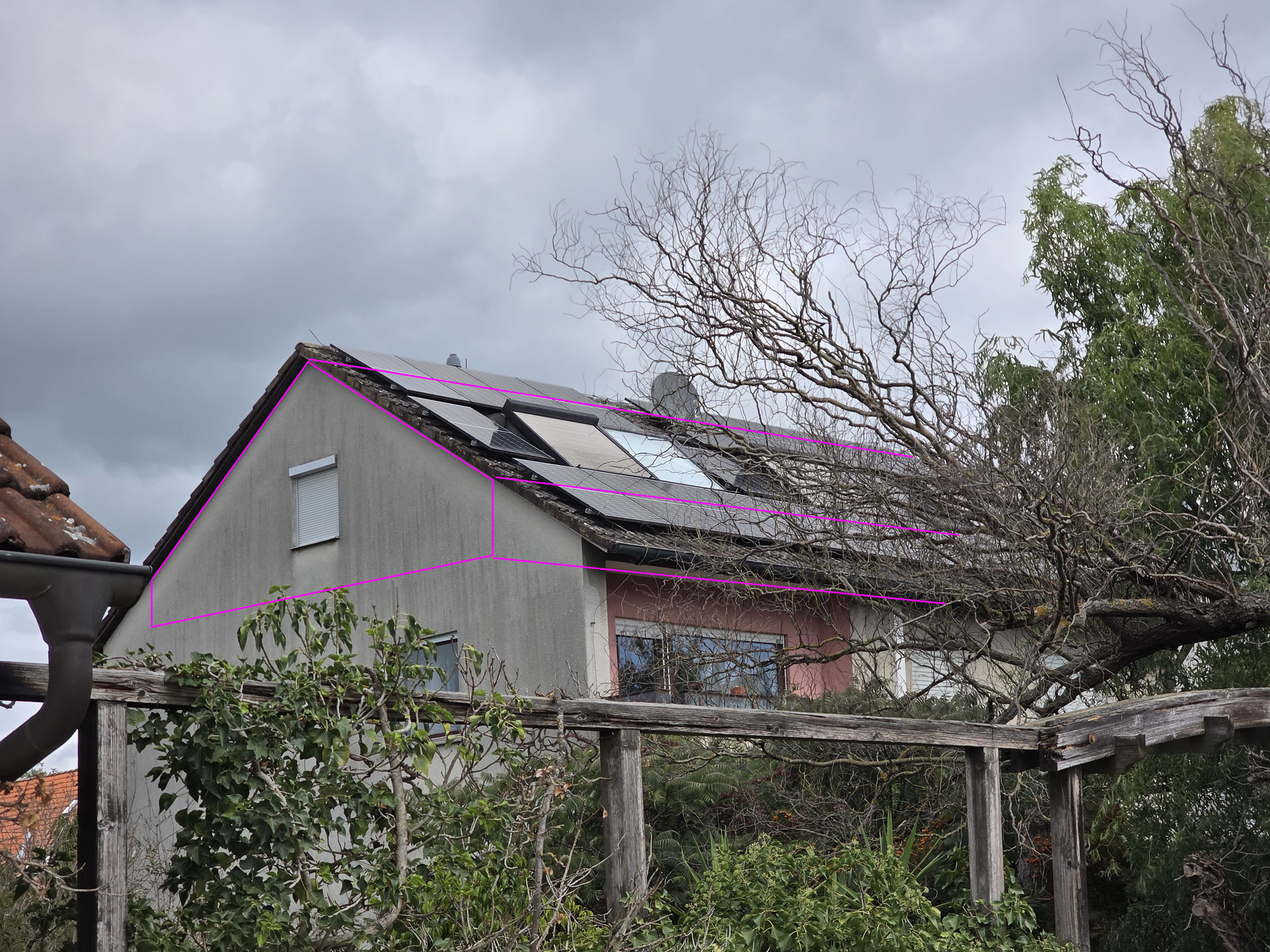

Ich wohne in meinem Haus im Dachboden und würde gerne eine Klimaanlage installieren. Ich habe 55kWP PV und 22kWh Batteriespeicher. Aktuell wird noch mit Öl geheizt, ein Umstieg wäre noch geplant, aber aktuell kann wegen Erbschaft noch niemand die Förderung beantragen - ich hab jetzt für mindestens 2 Jahre Heizöl gekauft (beim bisherigen Verbrauch -WW läuft bei PV Überschuss mit Heizstab). Hier gabs mal eine Diskussion dazu https://www.haustechnikdialog.de/Forum/p/3375529/ - ich denke das Haus wird etwa bei 13kw Heizlast bei -13°C Normaußentemperatur liegen.

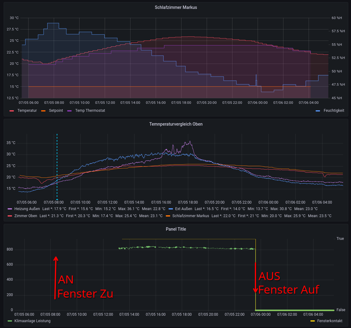

Mein Hauptproblem ist dass ich in das Dachgeschoss über die Nacht nicht genug Kälte rein bekomme. Ich habe in dem Sommer auf die Schnelle eine Monoblock Klimaanlage mit 9000BTU bei mir in der nicht ausgebauten Küche montiert und die hat es so einigermaßen geschafft die Temperatur zu halten (Bild anbei) wenn man Sie rechtzeitig angemacht hatte - alle Türen waren dabei offen. Genauer testen ging leider nicht da dann Plötzlich der Sommer weg war.

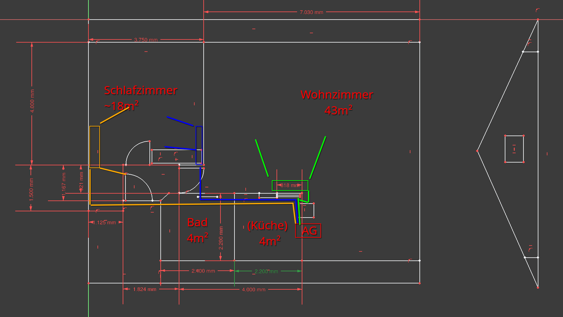

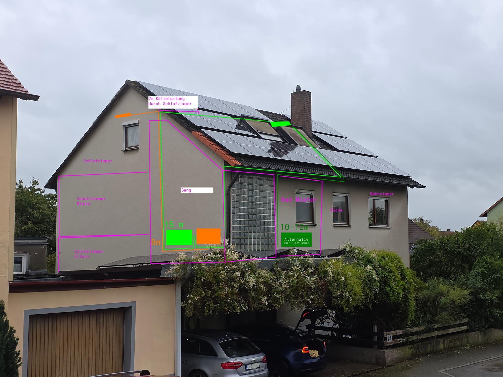

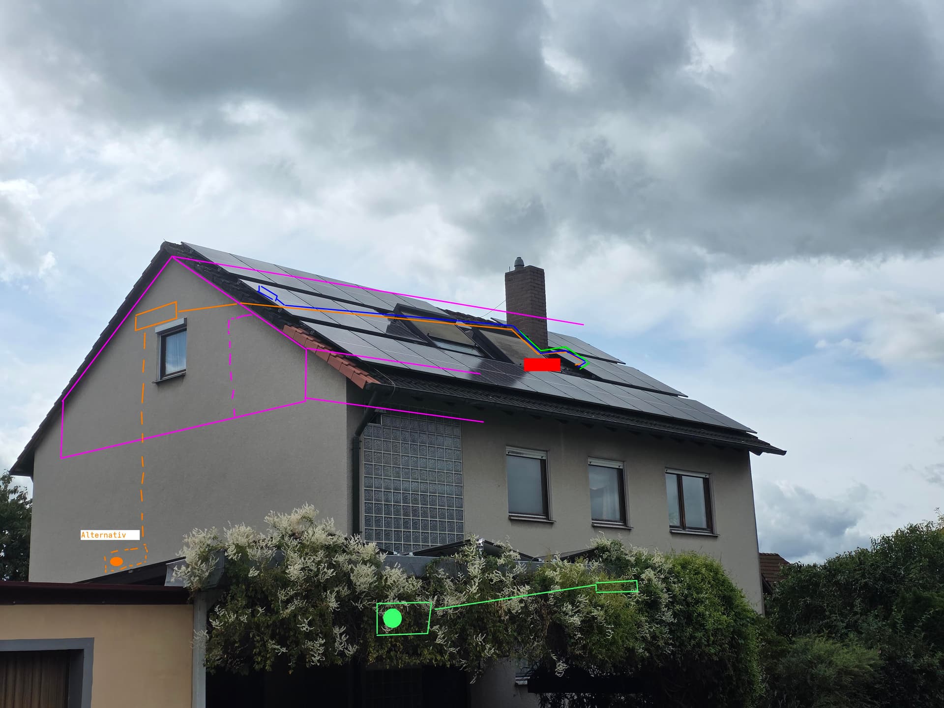

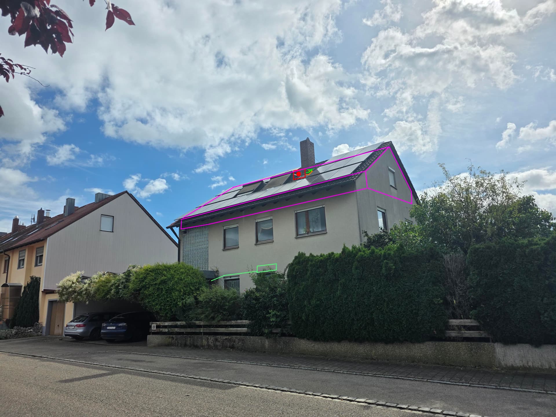

Ich hätte jetzt gerne ein Außengerät auf die freie Fläche unter dem Schornstein auf dem Dach gestellt und ein Innengerät im Wohnzimmer und im Idealfall ein weiteres im Schlafzimmer eingebaut da das durch die Türen schlecht erreichbar ist. Kühlung im Sommer wäre im Schlafzimmer nicht so wichtig, aber vor allem dann wegen der Heizung im Winter.

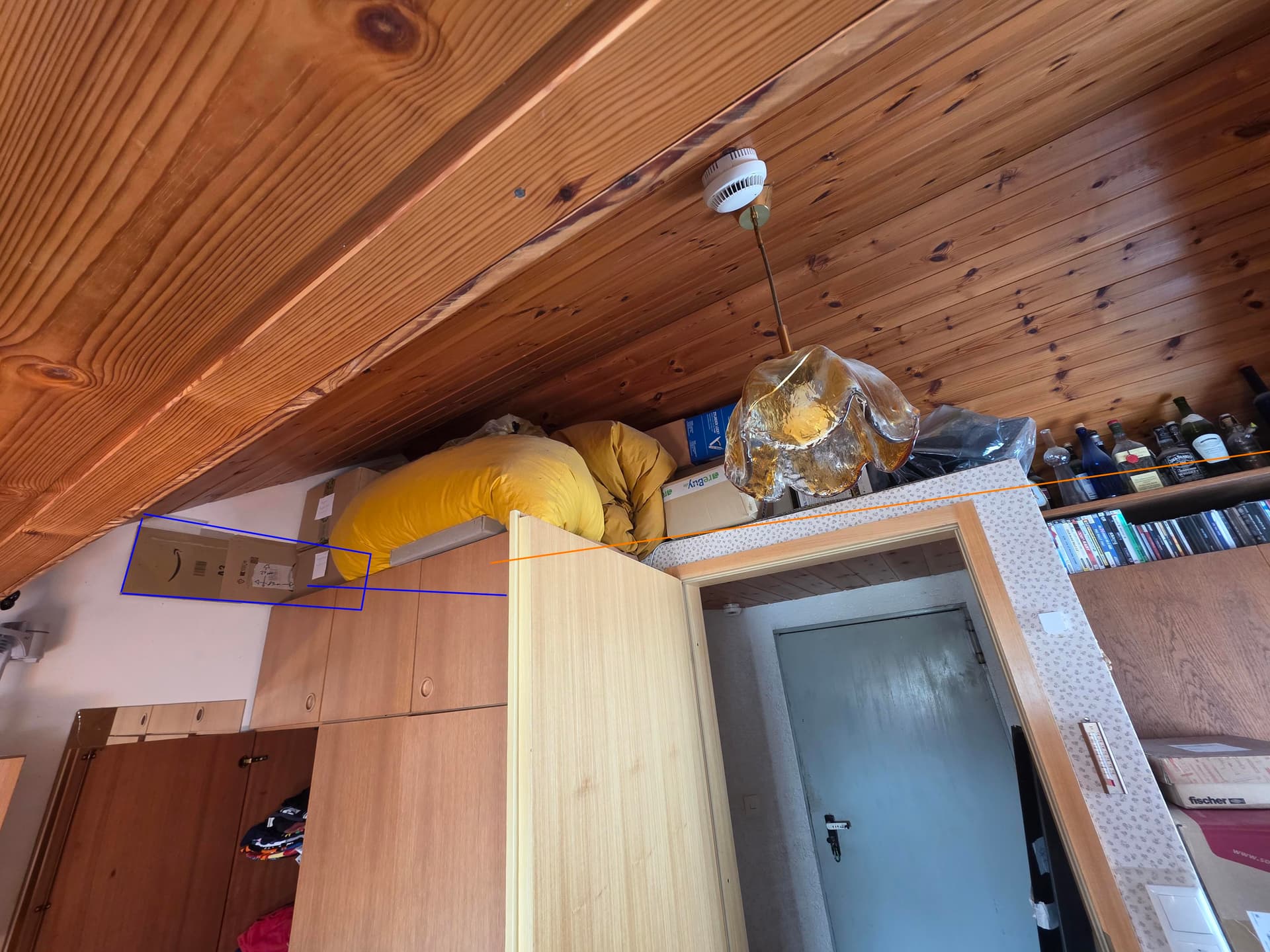

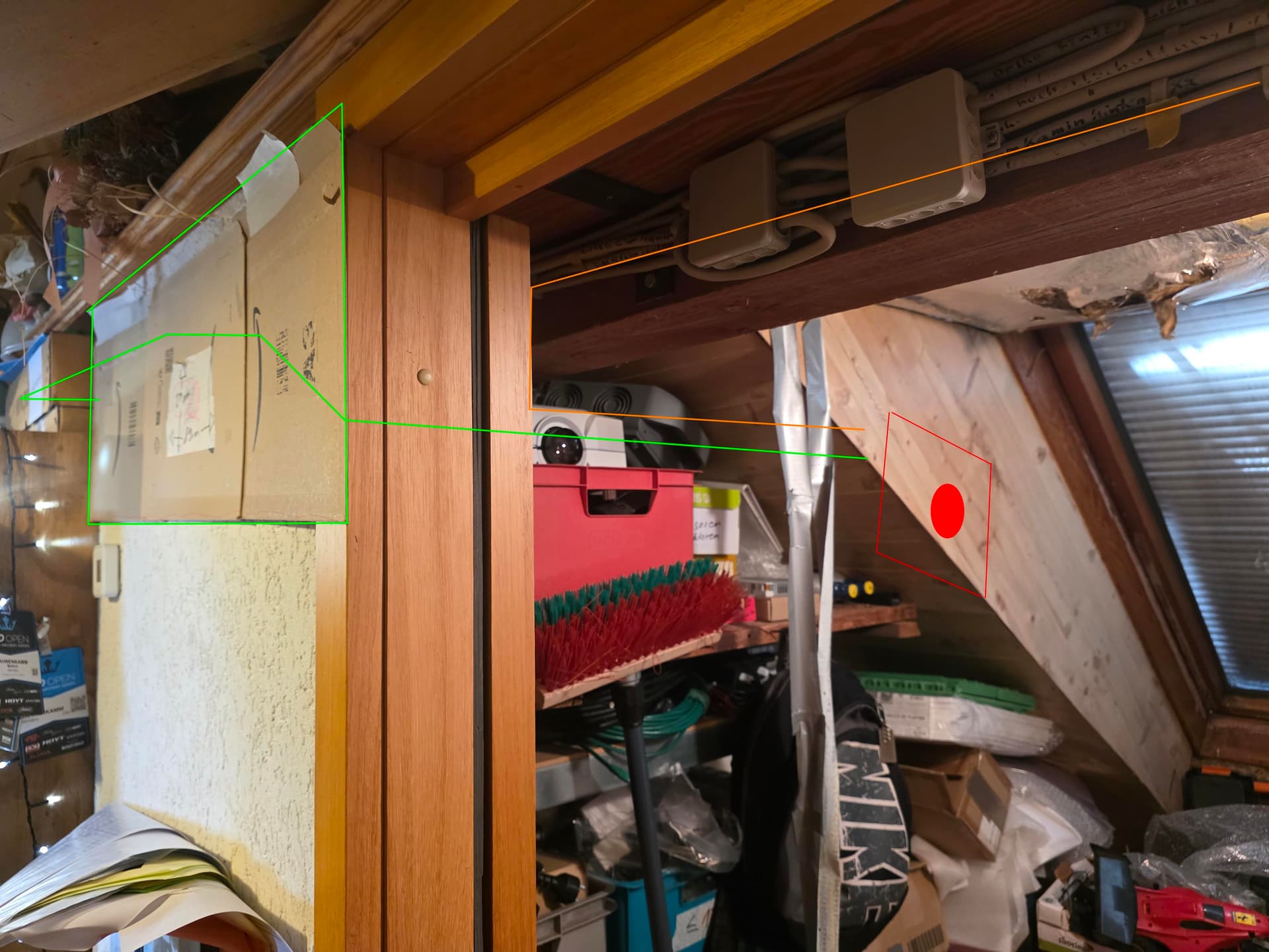

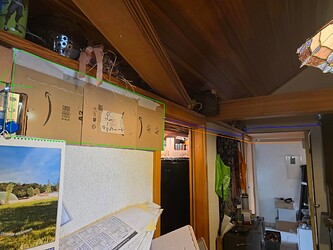

Jetzt fangen bei mir die Fragen an - Innengerät im Wohnzimmer wäre ich alleine wegen der Größe und der Dachfläche auf 12BTU gegangen und im Schlafzimmer schätze ich mal würde das kleinste mit 5000 BTU reichen. Meistens ist das aber mindestens ein 7000 BTU in den Sets.
Zuleitung zum Wohnzimmer sind 2m innen + 1m außen = 3m
Zuleitung zum Schlafzimmer wären 1m außen + 2 + 3,5 + 2 m = 8,5m
Falls ich im Schlafzimmer an die hintere Außenwand gehen würde +4m = 12,5
Wenn das Schlafzimmer überhaupt keinen Sinn machen würde wäre noch die Alternative, dass ich es komplett sein lasse oder mit einer singlesplit an der Außenwand nach unten gehe und dann bei den Garagen auf der Rückseite vom EG Schlafzimmer ein Außengerät montiere. Bei Variante Multisplit kommt ja dann doch ganz schön Leitungslänge zusammen. Oft lese ich in der Anleitung dass bis 30m IO sind - ist das die Einfache Länge oder muss man die Längen hin und Rück dafür nehmen?
Jetzt stellt sich mit die Frage welche Größe der Außeneinheit ich mindestens bräuchte. Bei Pana gibts 3,5kW Samsung 4,1 kW oder dann doch eher eine 5kW Außeneinheit. Zu klein und zu groß ist immer schlecht. Heizkörper wären für den Winter eh noch vorhanden.
Was denkt ihr welche Variante Sinnvoll wäre

Wozu brauchst du im Winter im Schlafzimmer eine Klimaanlage? Wird es da so kalt, dass unbedingt was zum Heizen laufen muss? Und reicht es da nicht, die eh noch vorhandene Ölheizung laufen zu lassen? Bis etwa 12 Grad im Schlafzimmer heizen wir dort nicht, weil es sich so auch angenehmer schläft. Aber da ist ja jeder anders.
Leitungslänge: Ist immer die Stranglänge, also nicht hin und zurück.
Für die Dimensionierung brauchst du einen Heizlastberechnung oder eine Abschätzung über bisherige Verbräuche. Nenn auch mal die m² der Räume und ob gedämmt oder alles ungedämmt. Wenn gedämmt, wie genau.

Also das Schlafzimmer wird im Winter beheizt - ohne wird es je nach außentemperatur zu kalt - aber ja prinzipiell geht das wie in allen anderen Räumen per Ölheizung dachte halt wenn ich das Schlafzimmer auch mit integriere kann ich im oberen stockwerk prinzipiell komplett auf Öl verzichten.
Ich vermute du denkst auch in die Richtung lieber ganz einfach nur einen Raum machen statt multisplit mit viel Aufwand?

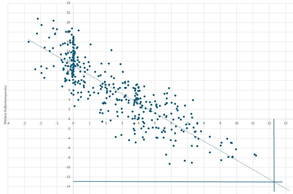

Heizlastberechnung hatte ich damals im Haustechnikdialog grob ermittelt mit Ölverbrauch über Temperatur
Waren ca die 13kW bei -13°C für das ganze Haus
EG und 1.OG haben jeweils 80m² Wohnfläche
2.OG bei mir wären nur so 33m² wegen den Schrägen - wären das so 70m² Bodenfläche, dafür hab ich aber auch mehr oder weniger das Ganze Hausdach
BJ1971 Wände nicht gedämmt und Dachsparren mit den 10cm Glaswolle.

Split-Klima im Schlafziimmer ist problematisch, wenn sie auch nachts laufen soll/muss. Das stört viele. Nur tagsüber, um den Raum etwas auf Temperatur zu bringen, ist kein Problem.
Bei Multisplit hast du noch ein Zusatzproblem: Wenn auch nur ein IG nachts läuft, hörst du auch Geräusche im Schlafzimmer, auch wenn das IG dort nicht läuft. Wenn die ganze Multisplit nachts aus ist, ist es hingegen kein Problem, dann kann man das machen.
Bei so einem schlecht gedämmten Haus brauchst du in jedem genutzten Raum ein IG und 2 IGs in einem Raum, wenn größer Daumenwert 25-30 m².

Was genau willst du mit einer 5kW Single-Split Anlage beheizen?
Erstmal nur das Wohnzimmer mit 43m², also die grüne Anlage - den Rest dann halt mal später
Wenn es mal im sommer 25°C haben sollte würde ich auch nicht jammern und im Winter hätte ich ja im Notfall auch noch die Heizkörper
Wären je nach rechnung 43x80 =3,5 kW od44 43x120=5,2 kW
Die hier z.b. wirkt schon fast zu billig für die versprochenen 5,1 scop Condizionatore Diloc AURORA 18000 BTU D.AURORA118 R-32 Wi-Fi Integrato – ClimaConvenienza
In den südlichen Ländern musst du aufpassen, die nehmen öfters die "warme Klimazone” und nicht die “mittlere Klimazone”.
Ja kann man mach mit 5kW. Problem wird bei so einen großen Raum die Wärmeverteilung sein. Und damit die 5kW Anlage auch ordentlich Leistung in den Raum bringen kann, muss der Lüfter recht schnell laufen, macht dann mehr Krach und sorgt für mehr Luftzug.

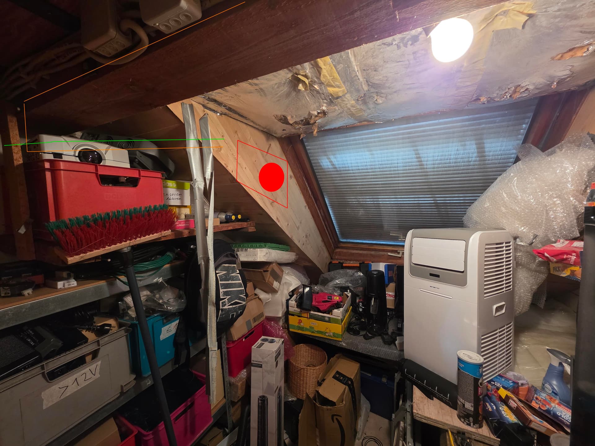

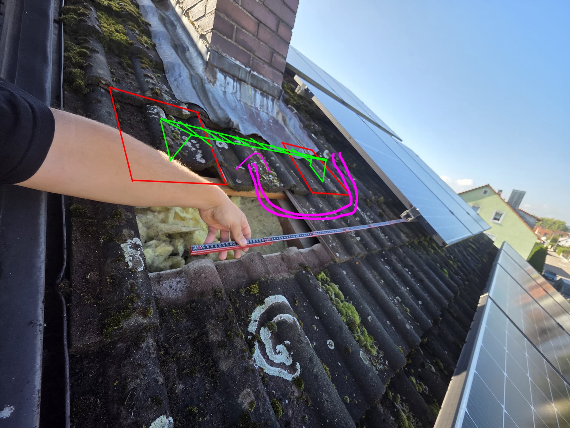

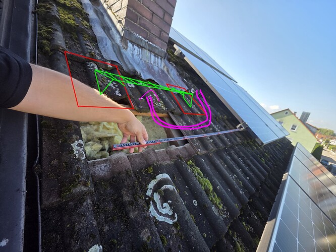

Ich hab heute auch mal einen Blcik aufs Dach gewagt für die grüne Klimaanlage
Die Installation wäre viel einfacher wenn man das Gerät umdrehen würde - dann wäre alle Leitungen auf der Seite vom Fenster. Ich bin mir aber nicht sicher ob das dann sinnvoll ist.
Von den Optionen - egal ob ich die Stufenziegel nehme oder das Gitterkonstrukt Die ziegelreihe direkt darunter ist schwer zum schieben und die noch eins weiter unten wird auch kniffelig werden.
Und das Gewicht direkt auf den Balken packen wird auch ned so recht klappen weil die an den falschen stellen sind
Edit 04.10.2025 Hab jetz mit nem bekannten die Sache angesehen und er hält das 30kg gerät da an die Stelle zu bekommen auch für sehr schwierig. jetzt wäre noch die Überlegung das Außengerät nicht aufs dach sondern irgendwo and ie Seite zu befestigen, dann bin ich aber immer bei deutlich über 10m und müsste Kältemittel nachfüllen was alles etwas schwieriger machen könnte - wobei einen Shop finde ich noch wo das unproblematich gehen sollte

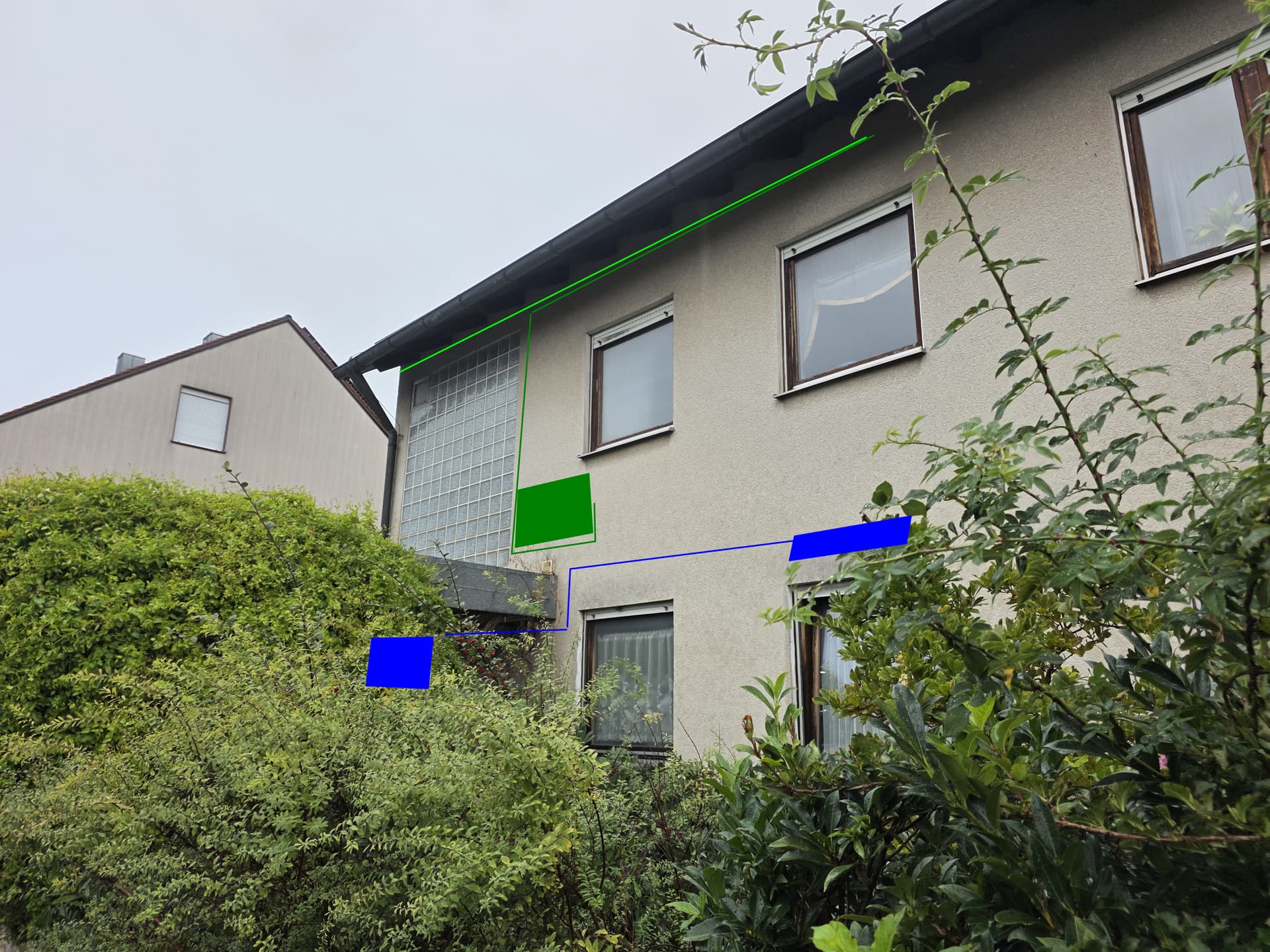

Kannst du sie nicht irgendwo an die Fassade hängen? Aber nur so hoch, dass man noch gut mit Leiter dran kommt.
Aufs Dach ist immer so eine Sache. Dort ist sie dem Wetter besonders stark ausgesetzt und Hagel kann auch gut einschlagen auf die empfindliche Rückseite. Auch übertragen sich Geräusche teils sehr ungünstig, vor allem im Heizbetrieb.
Wir haben bei uns auch ein Außengerät auf dem Dach montiert.
Und da du schon zweifelst würde ich dazu nochmal sagen:
Mach das besser nicht!
Auch mit möglichst guten Gummipuffern hat man zumindest bei uns schlichtweg Vibrationsübertragung auf den Dachstuhl.

Die sicherste Variante in meinen Augen ist es die Außengeräte komplett entkoppelt vom Haus ebenertig aufzustellen.
3-4 Meter mehr Leitungslänge würde ich dafür immer in Kauf nehmen auch wenn es ein bisschen Effizienz kosten wird.
Aber…. hab mir gerade nochmal die Bilder vom ersten Beitrag angesehen.
Vermutlich ist das eher schwierig. Denke da bleibt nur Wandmontage.
Ich hab ein Außengerät auf Bigfoot auf meiner Beton-Fertiggarage stehen, wenn die läuft, brummt das in der Garage aber auch schon deutlich merkbar, gerade bei den niedrigen Drehzahlen. Bin froh, dass ich es nicht am Haus befestigt habe.
Wobei man auch sagen muss: Gibt viele, die es an die Hauswand montiert haben und mit den richtigen Puffern hört man Null. Anfangs, als wir die falschen Puffer hatten, war es schon extrem bei manchen Kompressor-Drehzahlen. Ein ganz tiefes Brummen an ganz bestimmten Stellen im Raum, wo es sich wohl durch Reflexion und Resonanz extrem verstärkt hat. Unerträglich.

Wenn dann würde ich es so machen dass ich vom Flachdach dran komme
auf dem hinteren dach sind noch asbestplatten die mal irgendwann ausgetauscht werden sollen, daher hätte ich die Außengeräte großzügig hoch aufgehängt

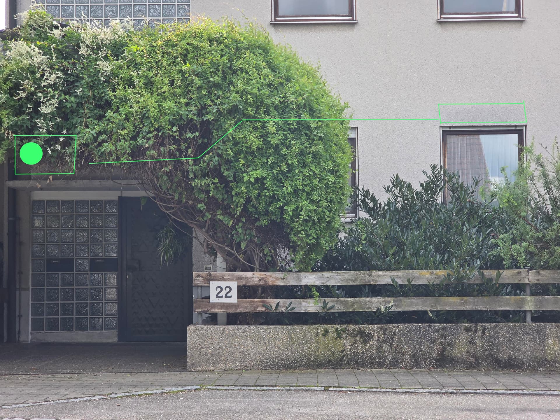

Theoretisch könnte ich die Auß0engeräte auch übereinander aufhängen

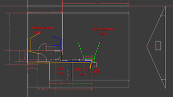

Denke mal es wäre gut je weniger kälteleitugnen in außenbereich sind - wenn ich die grüne leitugn durchs haus ziehe wird die halt 2m mit durch das Schlafzimmer gehen - weiß ned ob das ein Problem wäre
theoretisch die orangene und grüne leitung paralell könnte ich irgendwie im hausgang verlegen aber ist halt ned so der hingucker.
