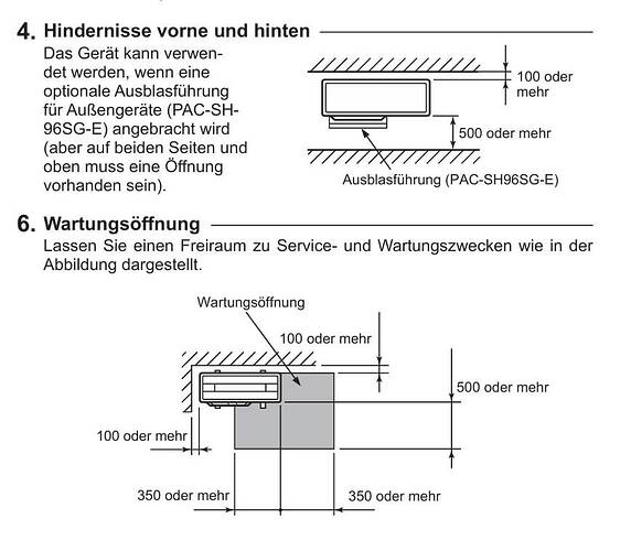

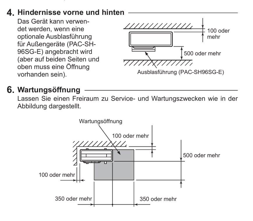

Ich hab eine Frage, ich habe zwischen einer Wand (zwischen zwei Hauswänden) einen Abstand von ca. 720mm laut Datenblatt bräuchte ich mindestens 930 mm (100 + 500 + 330 Gerätetiefe), ist es trotzdem möglich das Außengerät dort zu installieren oder gibt es gravierende Nachteile? Nach oben und an den Seiten ist jeweils alles offen.
Ich würde mit weniger Effizienz und mit gravierend höherer Lautstärke rechnen.
Die Anlagen laufen ja oft mit recht niedriger Lüfterdrehzahl. Da wird es gut funktionieren. Aber wenn du ordentlich Leistung brauchst und der Lüfter ordentlich hochdreht, wird es schon etwas auf die Effizienz gehen. Grundsätzlich wird die Anlage es aber wahrscheinlich wegstecken. Wenn man sich mal in anderen Ländern umsieht, staunt man immer wieder, unter welchen beengten Verhältnissen die Anlagen eingebaut werden.
