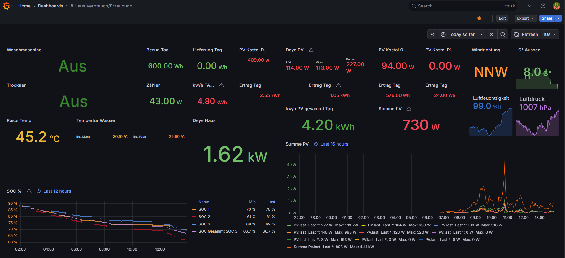

Hier mal ein Screenshot aktuell von meinem System der Zähler ist ein IR Lesekopf am Zähler die 43 W nimmt sich der Deye WR aktuell dauerhaft die 1,62 Kw sind mein aktueller Verbrauch mit Wärmepumpe vom kompletten Haus, du siehst heute kommt nicht viel von der PV, eigentlich zuwenig hier beziehe ich aktuell meinen ganzen Strom aus meinem großem Akku, erst wenn dieser Leer ist nimmt der WR sich wieder Strom aus dem Netz, aber nur soviel wie wirklich verbraucht wird, erst wenn die PV wieder genug Leistet wird der Akku auch wirklich wieder geladen

43W Eigenverbrauch!? Was sind den so die Werte eines Victron Multiplus II (5k)? Weiss da jemand was?
Man muss dazu sagen der Verbrauc der WR steigt auch mit der Leistung die abgerufen wird.
