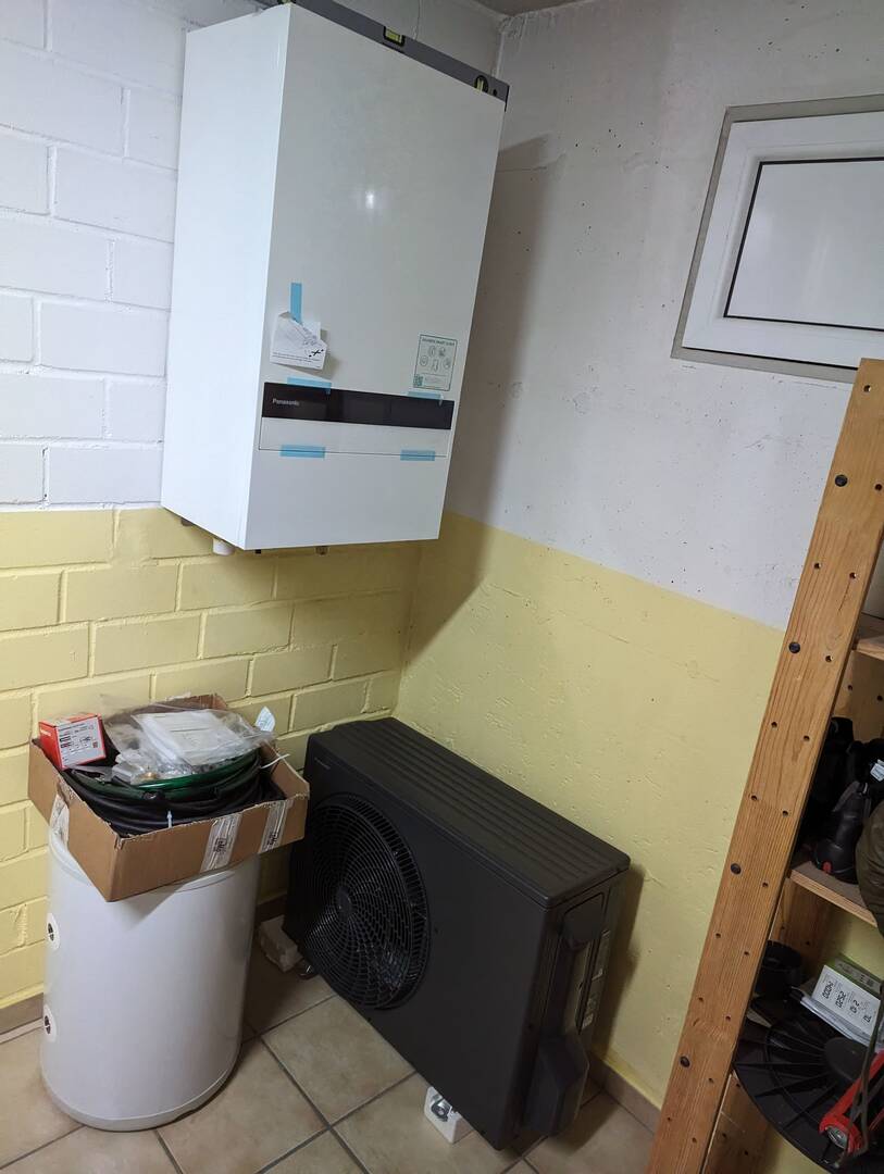

@vogtlaendervomdienst Vielleicht passt das ja für dich https://www.ap-heizung-sanitaer.de/Panasonic-Aquarea-LT-Luft-Wasser-Waermepumpe-3kW-230-V-50-Hz-KIT-WC03J3E5
Suche etwas ähnliches und werde wahrscheinlich die Nachfolger Version der schon erwähnten nehmen. Das Außengerät hat schlanke 37kg und das Innengeräte verfügt zusätzlich über einen 3kw Heizstab für sehr kalte Tage.

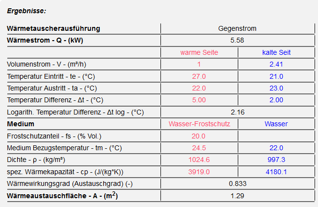

Hiermit kannst du den Wärmetauscher "abschätzen" https://www.schweizer-fn.de/berechnung/waerme/wt/wt_start.php
Habe mal ein bisschen versucht mich deinen 4kW + Reserve bei Fußbodenheizung anzunähern
Ich würde einen möglichst langen WT nehmen
z.B. so einen 23-70 (290kW) https://www.ebay.de/itm/264416297944
oder alternativ mehrere hintereinanderschalten, jedoch ist die Split Variante dann einfacher.

Erst einmal vielen Dank für die Antworten. Da hatte ich erst gedacht, mit der Avrma von Hofman Energy in 6,4 kW einen guten Fang machen zu können. Aber wenn ich mir den finanziellen Aufwand für zwei größere Plattenwärmetauscher samt weiterer Umwälzpumpe und Montagematerial so ansehe, kann ich wohl doch beim Splitgerät bleiben. Die Daten der genannten WP lesen sich fast zu gut. Vor Propan als Kältemittel selbst in einem Splitgerät habe ich keinerlei Bedenken. Einerseits könnte ich ja einen Gaswarner einbauen und über den freiwerdenden Schornstein ein Rohr bis kurz über Fußboden anschließen, samt passendem Lüfter und dann absaugen lassen. Andererseits habe ich neben meinem Heizungsraum meine Garage, und da stand fast 15 Jahre ein Subaru Forester mit Gastank 120 Liter. Mein Haus steht immer noch.

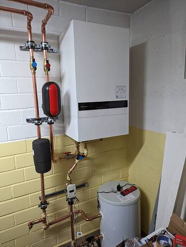

Bin aktuell an einem 3,2kw System dran.
Guten Morgen sloodown
Danke der Nachfrage, ist noch interessant. Welches Modell ist das ? Inzwischen habe ich in 5 kW LG Therma V als Split gefunden. Wird als Kit mit 200l Speicher für 2800€ angeboten. Den Stress und Beschränkungen mit Förderung will ich mir nicht antun .... In welcher Gegend wohnst Du wegen der NAT ?
Grüße aus dem Vogtland
Es handelt sich um ein W H-UDZ03KE5 Außengerät. Ich habe eine NAT von -8,4.
