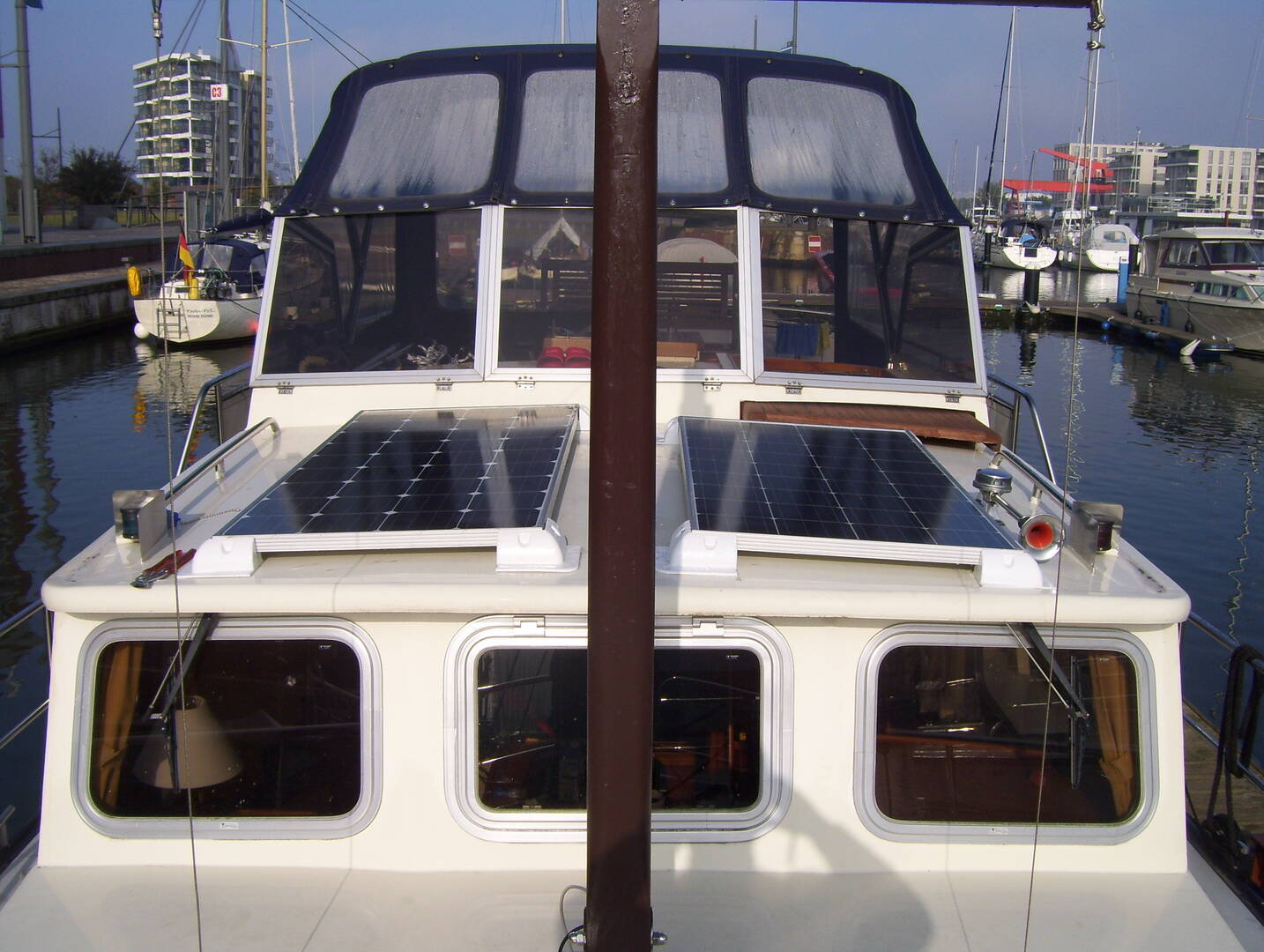

So etwas hatte ich auf meinem Motorboot in der Nordsee. Nur warum 220 Volt? Alles in 12 Volt Ausführung reicht doch. Das transformieren bringt doch nur Verluste.
Wollte gerade sagen. Funktionieren Kamera und Antenne nicht mit DC?
