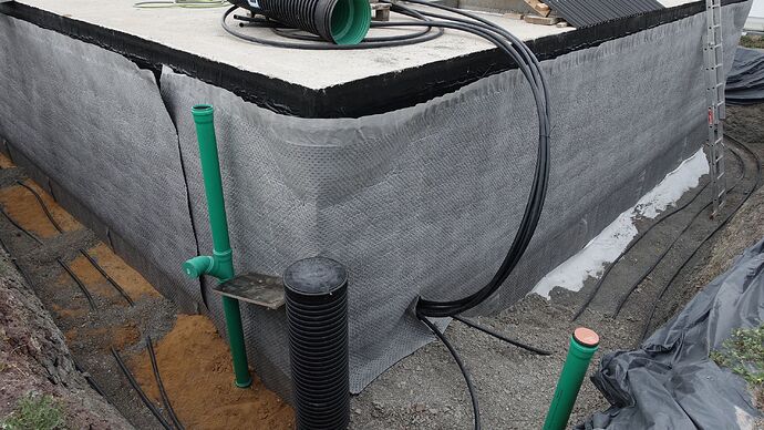

Bist du dir bei dem Boden sicher? Baugruben werden meist nicht mit bindigen Böden verfüllt...

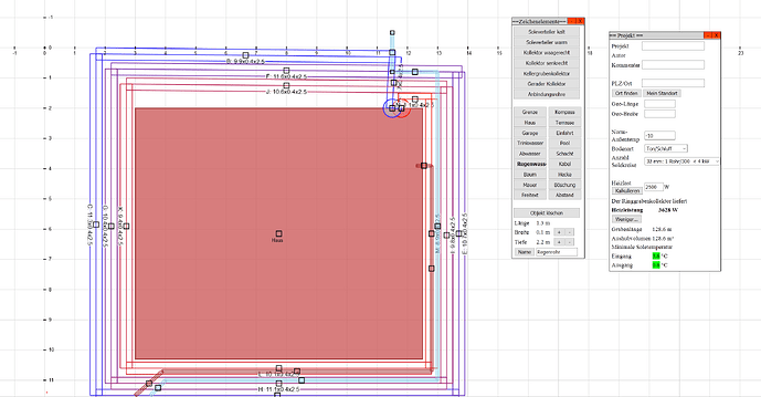

Der Trenchenplaner rechnet bei geradem Kollektor nicht so belastbar... Das würde ich evtl nochmal im HTD vorstellen und Meinungen einholen...
Warum hast du keinen Kellergrubenkollektor gemacht?
siest ja auf dem bild was das für ein boden ist
loser fels wie feiner schotter mit erdanteil
weiß nicht was ich da im planer eingestellt habe hab wohl meinen boden da nicht gefunden
ist doch ein kelelrgrubenkollektor war eigentlich nciht für die wp gedacht sondern für die lufterwärmung da hat das so gereicht

Stell im Planer mal auf Sand um, dann geht die Leistung deutlich runter...
Kellerkollektoren sind normlerweise Slinkies die an dem Gefälle der Grube gelegt werden... Am Ende geht es um das erschlossene Erdreich..
