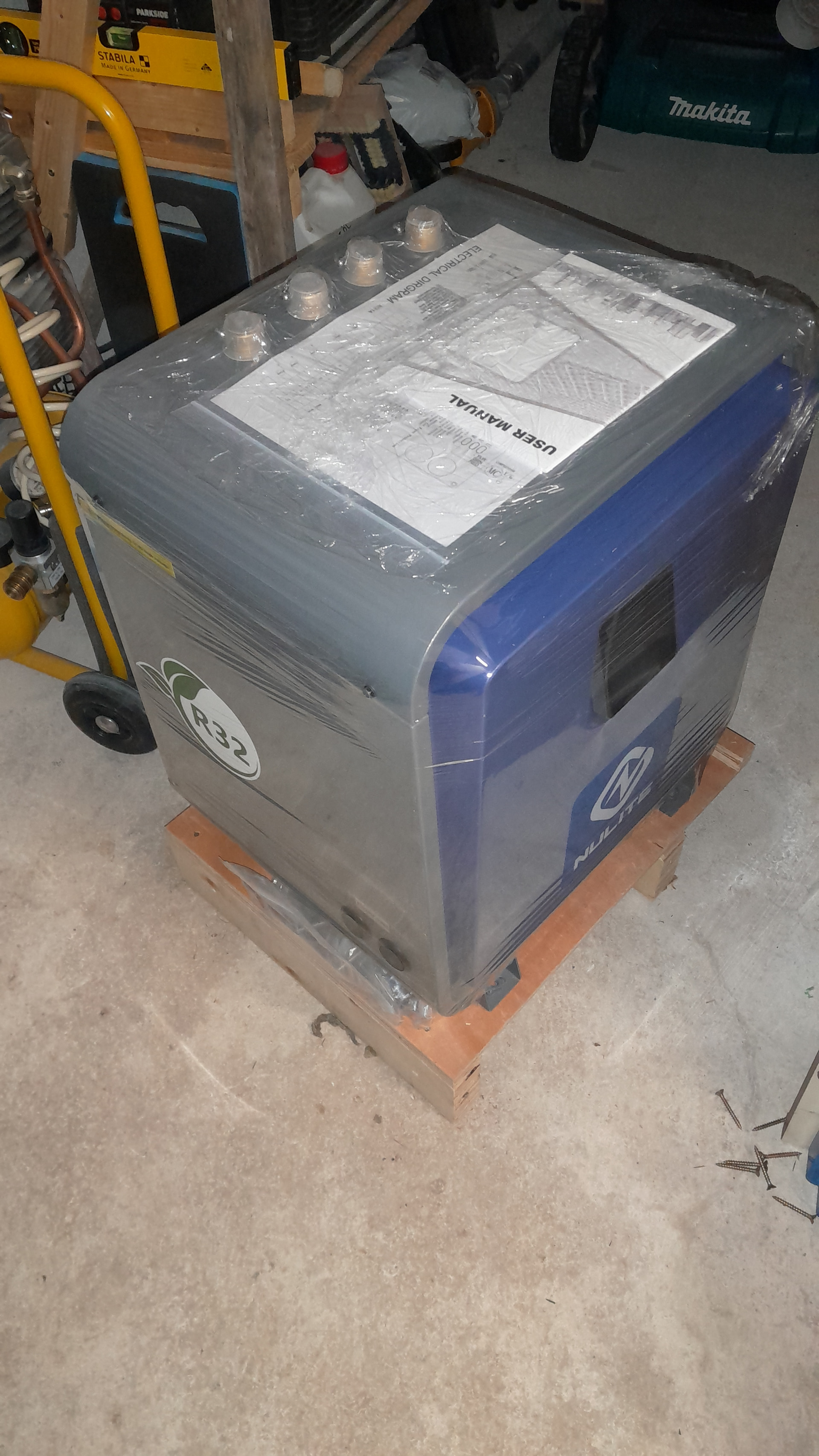

ist seit einigen tagen schon da.
werde die aber erst zum nächsten winter einbauen habe noch anders zum tun.
ich pack die mal aus und mache die tage ein paar bilder

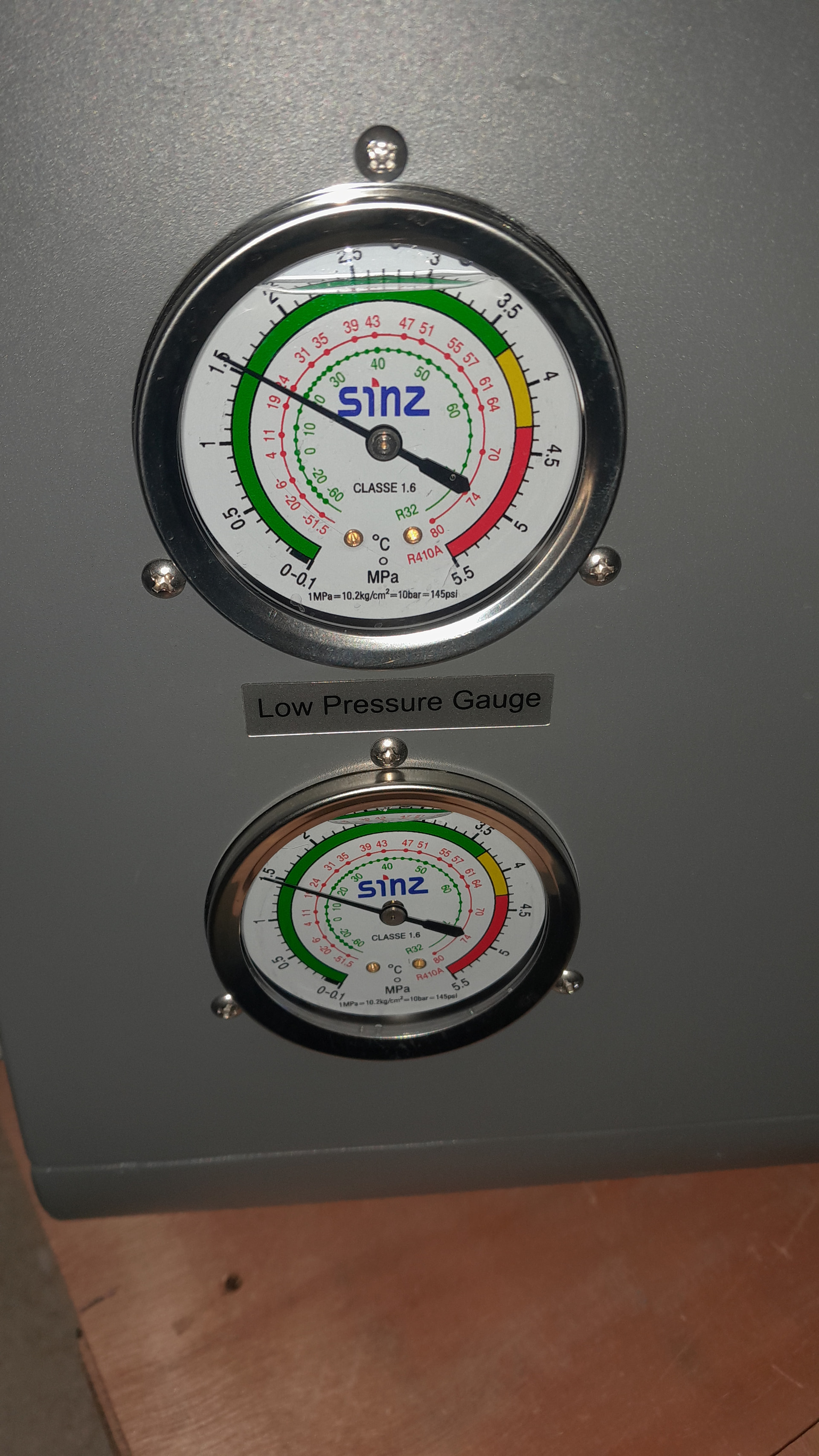

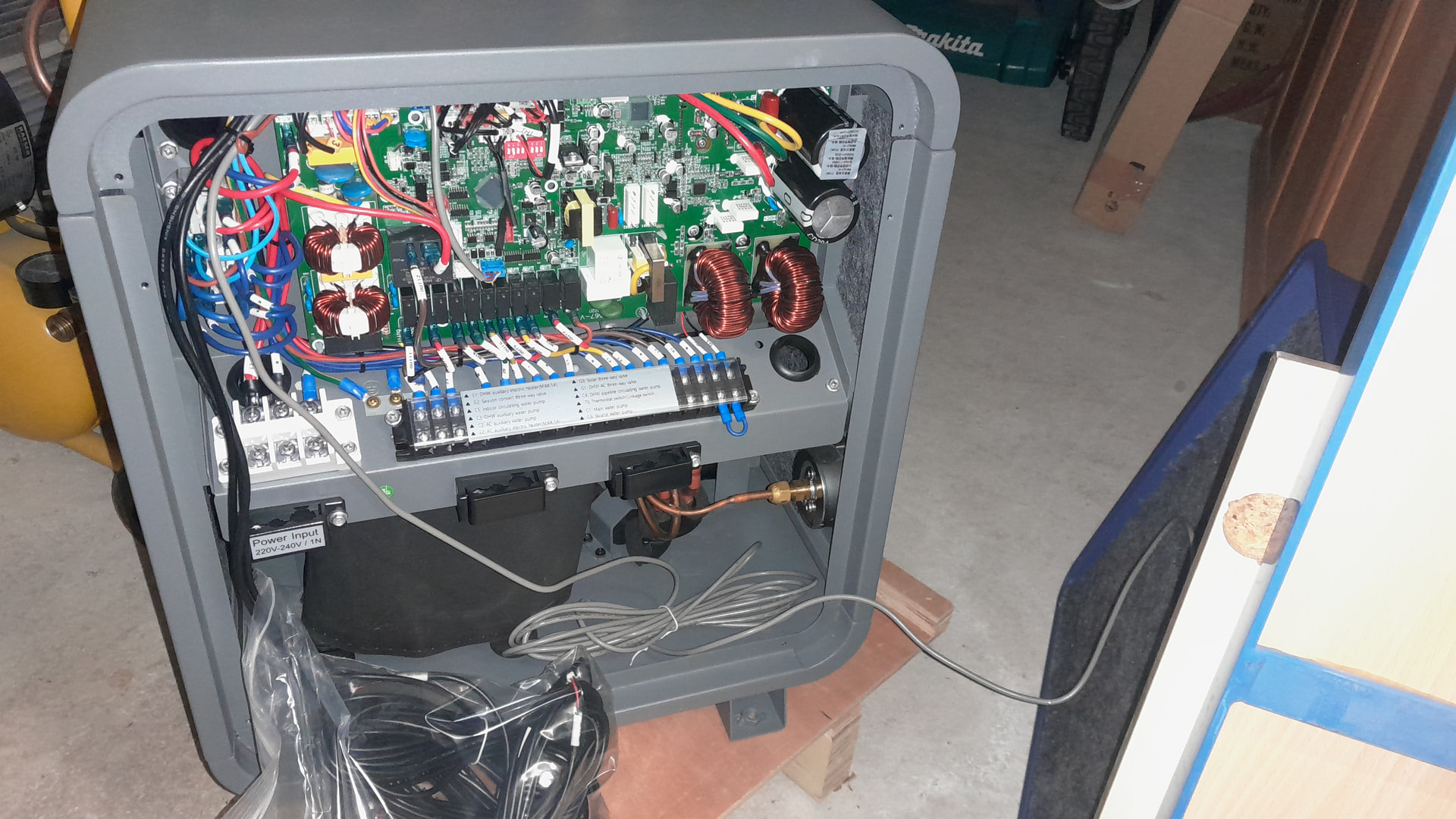

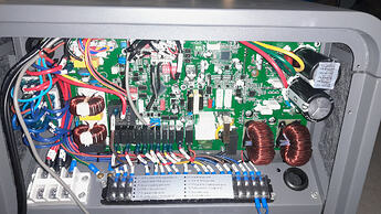

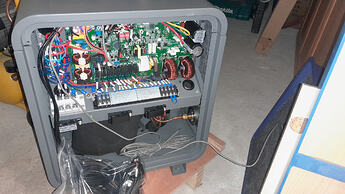

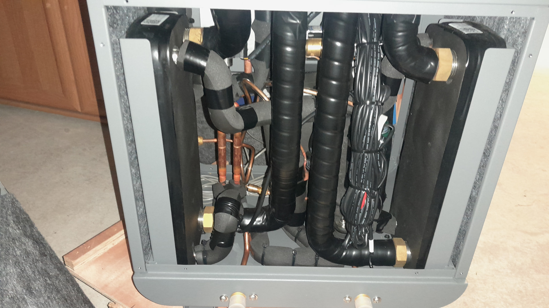

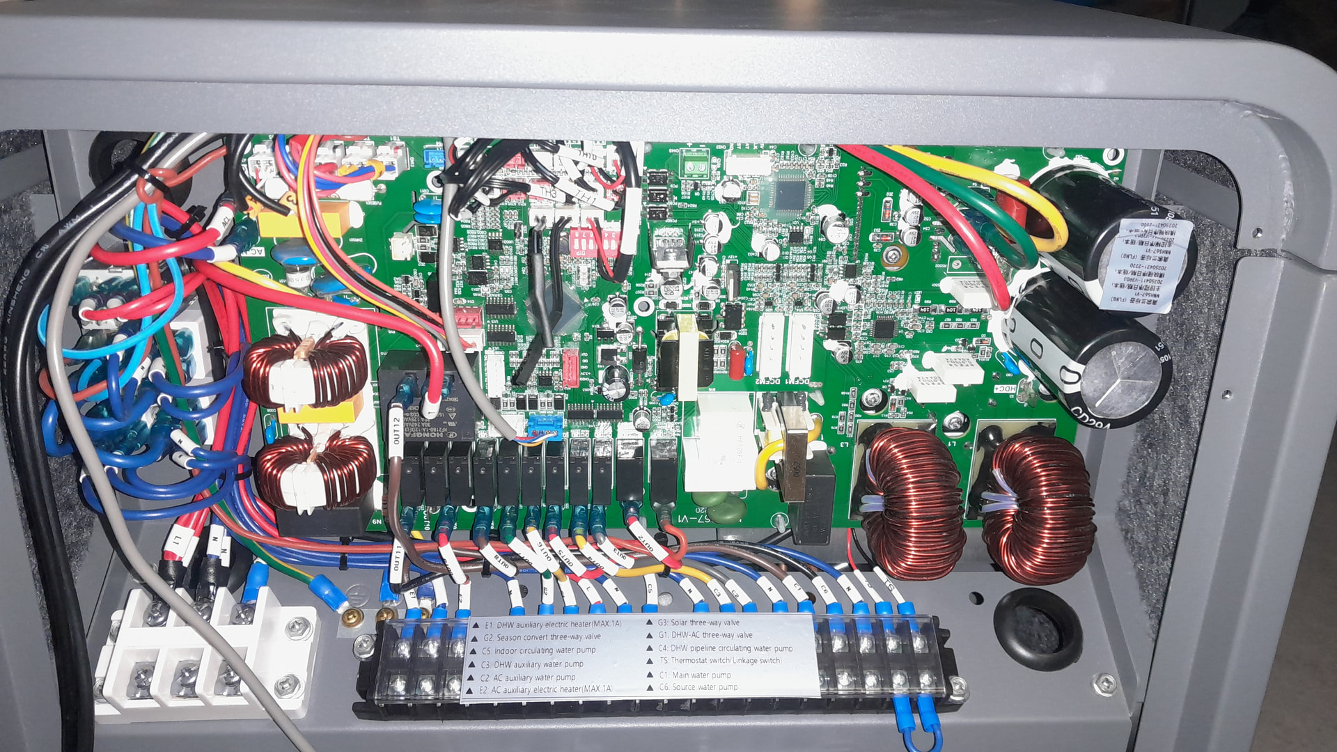

hab ein paar bilder gemacht, siet soweit ganz gut aus.
das gehäuse ist richtig massives stahlblech.

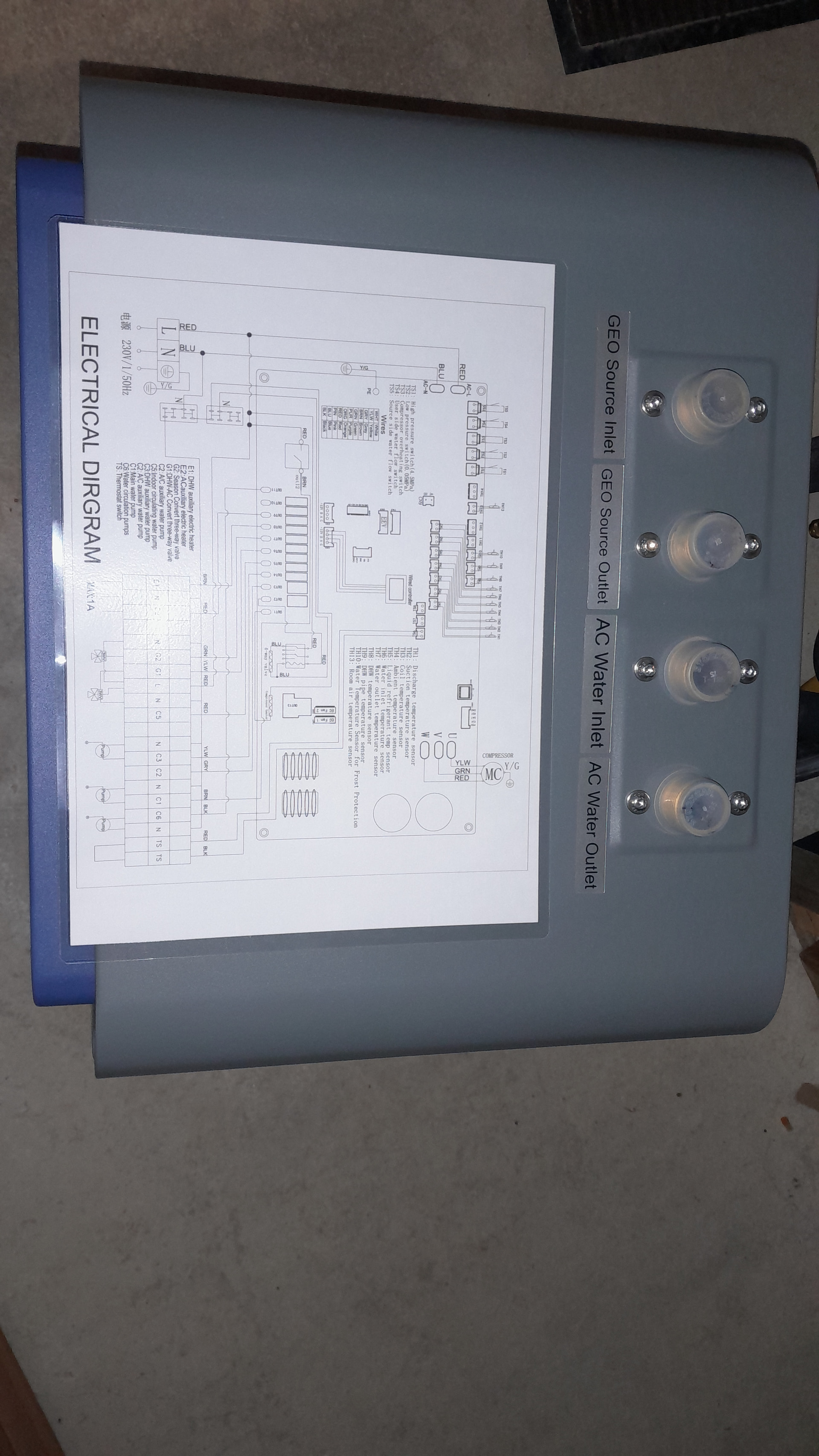

das electrical diagram ist sogar in folie laminiert :slight_smile:

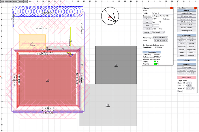

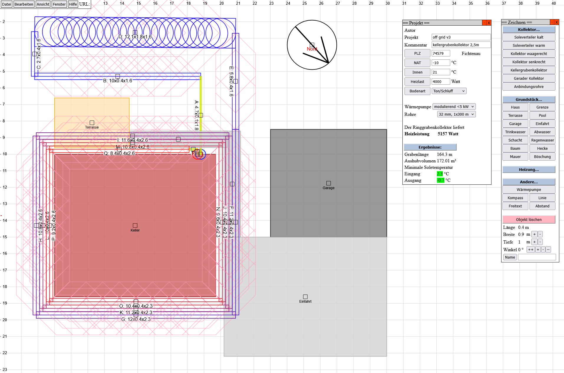

ich habe noch mal den sole kollektor etwas aufgemotzt, da der nie für eine wp ausgelegt war.
um auf nummer sicher zu gehen erweitere ich den um ca 180m auf gesamt 300m rohr.
das bietet sich an solange ich mein gelände nicht final aufgeschüttet habe so muss ich nur einen meter zur durchführung runtergraben.
dazu ziehe ich das kalte ende des ursprünglichen rohrs aus der druchführung lege es so weit es geht nach außen und verlängere es mit dem ringgraben kollektor direkt auf der südseite in 1,6m tiefe das ende des neuen kollektors kommt wieder in die durchführung und wird die neue kalt zuleitung.
somit geht die kalte sole zuerst in den nicht überbauten ringgraben kollektor von da in den tieferen kellergrubenkollektor.
damit sollten dann alle sorgen wegen dem vereisen des erdreiches um den keller eledigt sein.
die 4000w heizlast werde ich sowieso nie haben das ist eh das maximum was die wp thermisch dauerhaft aus dem kollektor ziehen kann.
das projekt könnt ihr im online trenchplanner auch anschauen und vom server laden, sucht nach off grid v3.

ich will den lieber flach so tief es geht vergraben, ist weniger aufwand für mich.
der bagger steht eh rum

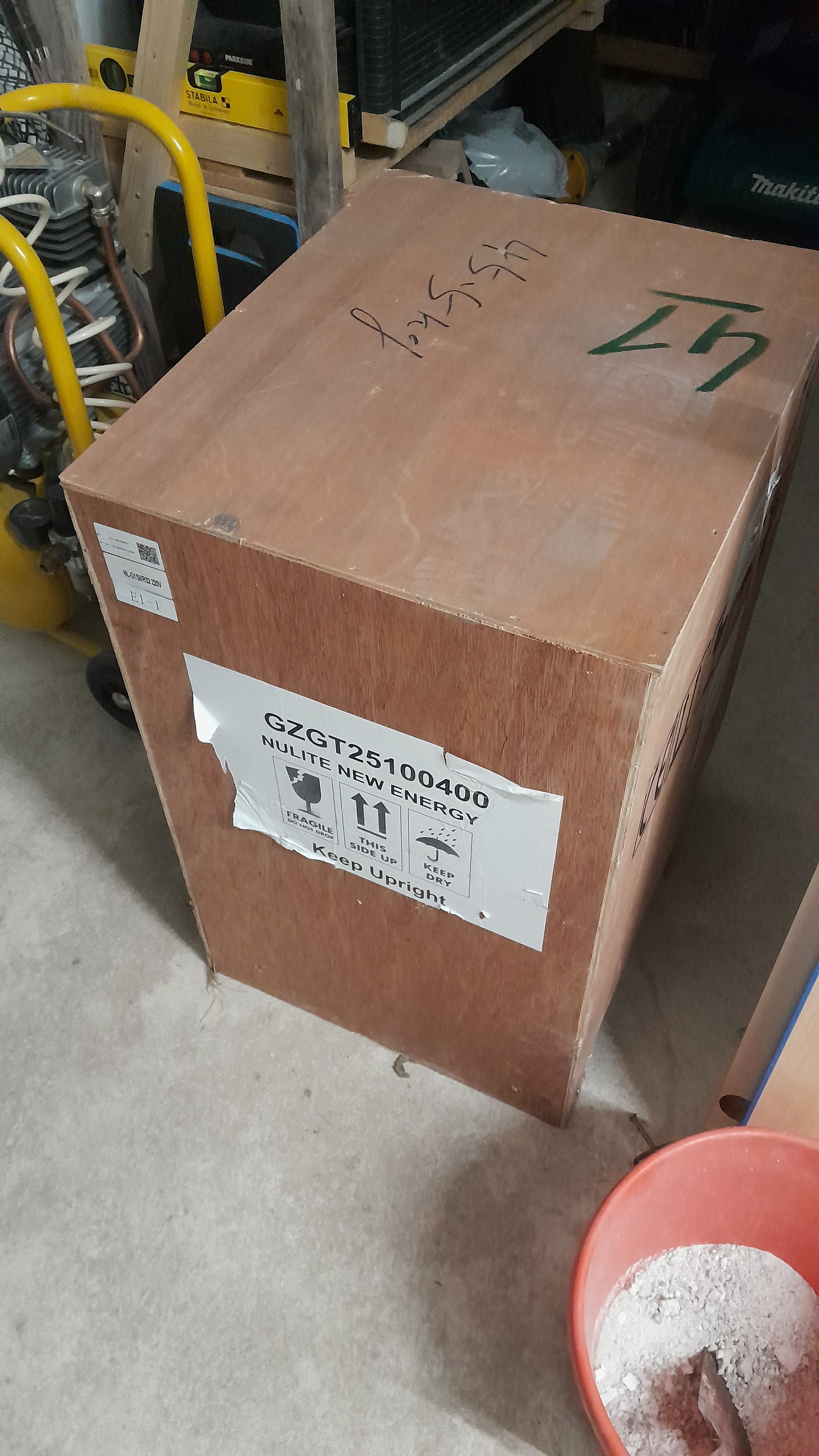

Stimmt es das bei Bestellung in China
+1000 € Versand Tür-Tür
+500€ Steuern
dazukommen ?
so siet die wp übrigens an der wand montiert aus neben der gastherme
Ich habe auch eine in China bestellt. Allerdings eine OSB. Mit den Nulite-Verkäufern kam ich nicht klar
Die Preise sind stets ohne MwSt., Transport und Strafzöllen angegeben.
