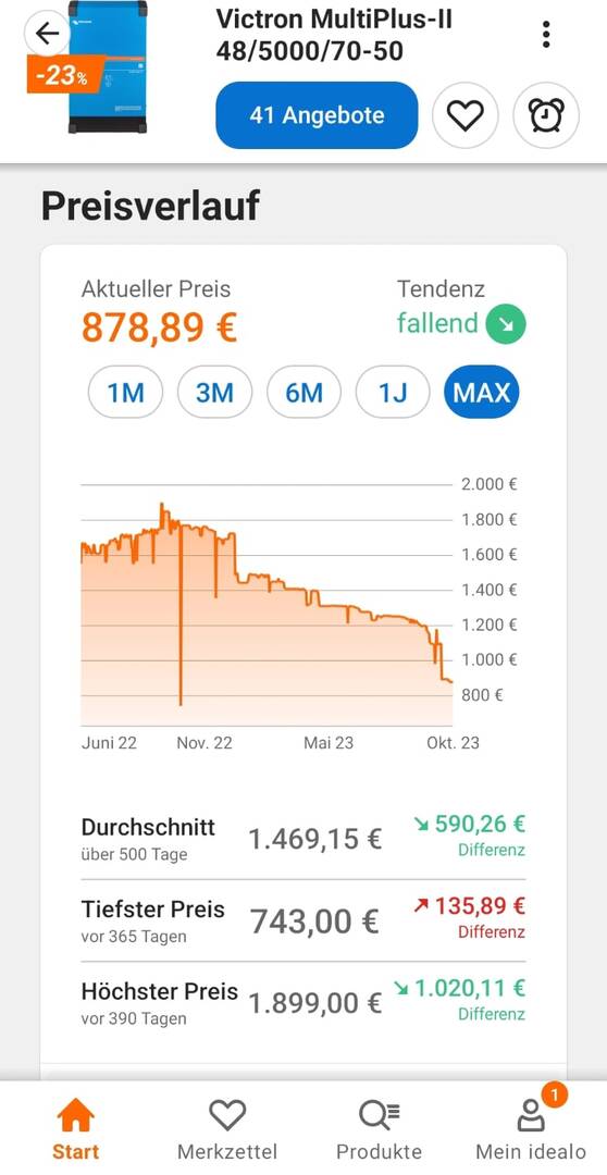

Victron hat vom 1.10. bis 31.12. eine Promo siehe Link. Einige Lieferanten verkaufen die Multis auch einzeln, deshalb gibts die Multis derzeit sehr günstig.
