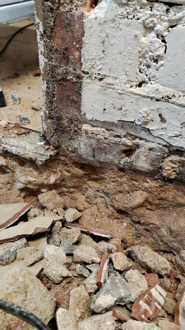

Kurzes Update von meiner Seite zu meinem Altbau Projekt und der Entfeuchtung des Kellers. Die BWWP entfeuchtet zwar die Luft etwas und hat mich von den sehr hohen Werten von 90% runtergebracht aber ich komme noch nicht auf den von mir gewünschten Bereich. Ich habe durch PV Überschuss gerade auch noch Heizlüfter und Entfeuchter am laufen. Die Shelly Daten sehen zwar über das Jahr hinweg gesehen sehr gut aus und der Keller wird sicherlich auch langsam trockener. Aber sobald die Geräte aus sind, steigt die Feuchtigkeit extrem schnell an.
Man muss dazu sagen, dass der Altbau zwei Jahre unbeheizt leer stand.
Nun prüfe ich genauer die Ursachen, woher die Feuchtigkeit immer wieder nachkommt. Denn sobald die Entfeuchter oder die BWWP aus sind, steigt die Feuchtigkeit innerhalb von nur zwei Stunden wieder auf über 70%.
Ich habe also angefangen außen aufzugraben und auch Innen an der Mauer mal die ersten Schichten abgetragen bis zum Stampfbeton. Hier ist es nun so, dass eine nasse Erdschicht überall Innen am Mauerwerk und am Fußboden anliegt. Die Horizontalsperre im Mauerwerk ist erst ab dem dritten Ziegel als Teerpappe eingezogen worden. Diese ist sogar noch halbwegs intakt aber darunter die ersten Ziegelsteine sind komplett nass. Die Backsteine haben das Wasser bis zur Sättigung aufgesaugt. Ich kann mit der BWWP und auch mit Entfeuchter natürlich nicht das gesamte Erdreich so einfach trocknen. Ich werde daher meine Mauern nachträglich gegen kapillar aufsteigende Feuchtigkeit sichern mit einer Injektion und überlege zusätzliche Maßnahmen direkt am Sockel vorzunehmen. Die lose nasse Erde werde ich im gesamten Keller abtragen.
Ein Problem wird auch zukünftig sicherlich sein, dass die Mauer durch die Feuchtigkeit im Erdreich eher kalt bleiben wird. Dadurch habe ich hier nach wie vor Schimmel Gefahr, sollte man aber mit Kalkputz weitestgehend verhindern können.
Außen mache ich eine standard Vertikalsperre (Bitumen, XPS Platten, Noppenfolie, Drainage).
Meine Überlegung ist gerade nur noch, ob ich den Keller eher diffusionsoffen oder dicht am Mauerwerk innen gestalten möchte. Sollte die Feuchtigkeit eher schön gleichmäßig nach innen trocknen und dann durch Entfeuchter und Lüfter getrocknet werden oder versuche ich es so zu bauen, dass gar keine Feuchtigkeit in die Raumluft kommt. Da muss ich mir noch einige Gedanken machen.
So oder so wird aber die BWWP und auch eine zusätzliche zukünftige Lüftungsanlage hier sicherlich einiges bringen. Ich bin zuversichtlich, dass man das alles halbwegs in den Griff bekommt.

Wie wäre es mit so einer Lüftungssteuerung? Überlege ich mir auch für ein Haus der Gründerzeit mit feuchtem Keller. https://www.schwille.de/lueftungstechnik/lueftungssteuerung-100-720-keller/
Also ich sitze auch in dem Boot.
Wir haben letztes Jahr außen aufgemacht und alles sauber abgedichtet mit Drainage, die unterhalb des Bodenniveaus innen liegt.
Von Innen habe ich jetzt den ersten Raum auch komplett sauber abgedichtet: neue Horizontalsperre (alte ist Dachpappe) auf Silan Basis, abgedichtet mit Dichtschlämme bis Horizontalsperre, Fliesen drauf, alles mit Kalk-Zement-Putz verputzt und mit Mineralfarbe gestrichen. Das wäre der "perfekte Zustand" für alle Räume. Leider viel zu aufwendig für den Moment überall.
Ohne Luftentfeuchter steigt die Feuchtigkeit noch auf 73%. Ich denke das meiste steckt noch im unteren Teil der Mauer und im Boden.
Was ich noch nicht weiß: Kommt über den offenen Boden (dünner Estrich auf Magerbeton) langfristig immer neue Feuchtigkeit nach oder wird sich das regeln?
Wenn es nachkommt, dann bleibt mir nix wie den Estrich auszubessern, mit Dichtschlämme abdichten, Ausgleichsmasse drauf und hoffen, dass es besser wird, ggf. später fliesen.

Aktuell ist bei mir der Stand, dass ich alles von außen aufgegraben habe. Es regnet wenig und die Sonne scheint. Mein Mauerwerk kann bis Oberkante Fundament schön in der Sonne trocknen. Ich sehe auch wie der Lehmboden außen um die Mauer herum trockener wird. Außerdem habe ich Innen angefangen den Boden rauszureissen und sehe auch dort, wie der Boden immer heller und trockener wird. Meine Entfeuchter und BWWP bringen täglich über 20 Liter Wasser aus dem Keller. Der Keller hat aktuell ca. 27 Grad. Ich verbrauche sicherlich im Schnitt wahrscheinlich aktuell 20 Kwh am Tag für die Trocknung.
Die Kellertemperatur lag sogar teilweise bei über 30 Grad. Eine zu hohe Kellertemperatur hat bei mir dann wieder für eine vermehrte Stockflecken Bildung gesorgt. Das Problem ist nämlich, dass die Mauer unten durch die extreme Feuchtigkeit nicht warm genug werden. Der Taupunkt ist zwar bei über 20 Grad aber das reicht dann bei mir für die Schimmelbildung.
Also muss ich nun neben der Feuchtigkeit auch noch die Temperaturen kontrollieren und im Rahmen halten. Eine Mono-Klimaanlage hält die Temperatur jetzt bei etwa 25 Grad und bläst die Abluft über einen alten Schornstein raus. Das Klima hat sich dadurch merklich verbessert. Ich meine mal gelesen zu haben, dass bei professionellen Bautrocknungen auch die Abluft nach draußen geblasen wird um eine schnelle Trocknung zu erreichen.
Meine nächsten Schritte sind nun folgende:
  1. Wände sind mittlerweile etwas trockener und da auch außen offen ist, kann ich nun gut eine Horizontalsperre in Form einer Injektion überall einbringen. Diese sollte dann auch gut trocknen.
  2. Außen weiter abdichten. 2k Bitumen + 12cm XPS + Noppenfolie mit Vlies und Gleitfolie + Drainage.
  3. Boden im Keller rausreissen und eine kapilarbrechende Splittschicht eintragen. Darauf PE Folie und dann eine neue Betonplatte. Mit wasserundurchlässigem Hohlkehlenspachtel und Dichtschlemme bis zur Horizontalsperre im dritten Backstein hoch abdichten. Vorher Fugen in den Backsteinen auskratzen. Anschließend alles mit Kalkputz verputzen.
  4. Dezentrale Lüftungsanlage mit Taupunktsteuerung einbauen.
Hoffe damit bekomme ich es dann final in den Griff aber das ganze wird noch einige Wochen dauern. Jeder Backstein kann ca. 400 Gramm Wasser aufnehmen... Bei meinem Altbau können also allein im Mauerwerk noch hunderte Liter Wasser sein. Es bleibt spannend :smiley:
