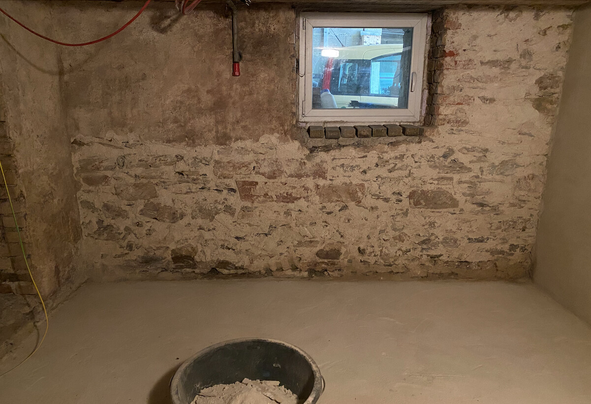

Kurzes Update zu meinem feuchten Kellerraum:
Ich habe inzwischen in dem einen Kellerraum, von dem ich auf der ersten Seite in diesem Thread schrieb, mit dem faulen Beton und den undichten Abwasserleitungen den neuen Betonboden drin und er ist sogar schon komplett durchgehärtet, also sehr hellgrau und trocken. Vorher mit dem alten faulen Beton ging die Luftfeuchtigkeit selbst bei 24/7 durchlaufendem Trockner immer nur auf 67% herunter. Jetzt geht es bis 62% und das trotz teilweise sehr hohem Taupunkt der Außenluft und obwohl der Trockner nicht mehr 24/7 durchläuft. Nur noch ab morgens 5 bis Abends 8 Uhr. Eine angrenzende Außenwand hat aber immer noch etwas aufsteigende Feuchte auf 15-20cm. Diese (Bruchstein) Außenwand grenzt direkt an eine Garage. Ich vermute, es sickert Regenwasser in den 3cm Zwischenraum zwischen Haus und Garage.
Evtl könnte ich am Haus an der betroffenen Wand (über diesem Zwischenraum) ein kleines Vordach mit 1 Meter tiefe bauen, aber ich überlege noch, ob sich der Aufwand lohnt. Schimmel ist in dem Keller ja nicht zu erwarten, da alles mineralisch ist. Es gab auch keinen Schimmel als der Keller noch sehr feucht war.

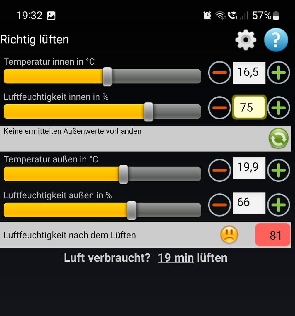

Bringt es eigentlich was, wenn man nur im Sommer mit PV-Strom den Keller entfeuchtet? Ich habe noch eine alte Monoblock-Klimaanlage mit Abluftschlauch stehen und der Keller ist etwas feucht (hab ich noch nie gemessen). Im Sommer schmeiß ich später sowieso Strom weg, da kann ich den auch im Sommer entfeuchten.
@roterfuchs ja, aber nur wenn du die Kiste ohne Schlauch nach draußen benutzt, sonst holst du dir die Feuchte Sommmerluft wieder in die Bude.
Oben Keller unten Terrasse, würde ich Lüften hätte ich hinterher mehr Feuchtigkeit im Keller...
