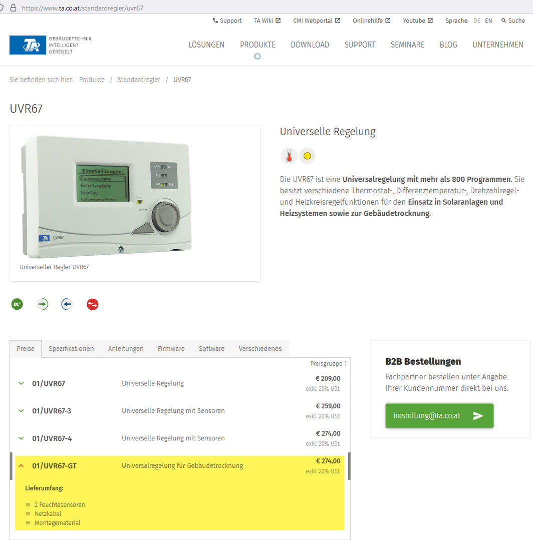

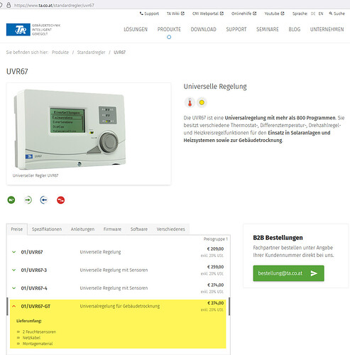

geht auch mit weniger Arbeit und frei jeglichen Smarthome-Gebastels
