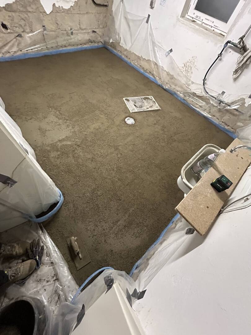

Da ich gerade ziemlich mit Nachwuchs 1, zukünftigem Nachwuchs 2 und anderen Sanierungen (bspw. siehe Bild - neuer Estrich für die Waschküche, von heute) eingespannt bin, habe ich rabattierte Bayernlüfter gekauft. Eins ist ein Comfort Modell + Feuchtesensorik / Taupunktsteuerung + WLAN Modul welches als Master fungiert und ein Basis-Lüfter, der als Slave agiert. Basis = neu, Comfort = Version 3. Ist gerade noch auf dem Weg zu mir - kann gerne berichten.
