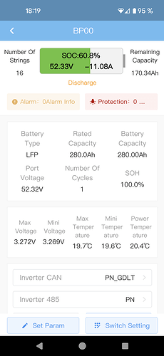

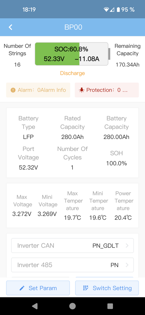

Ich hab mich gestern Abend mit nem Pülleken in meinen Keller gesetzt, die richtige BMS App von Seplos heruntergeladen und siehe da, BT Verbindung steht.
Parameter und Switch settings eingestellt. Pylontech BMS als Can com. ausgewählt, angeschlossen, eingeschaltet - geht!

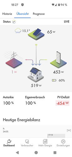

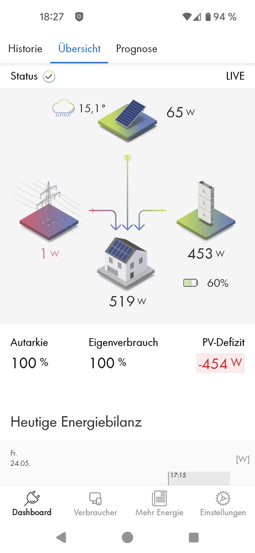

Da auch heute hier in NRW trübes Wetter ist, entlädt der Speicher fleißig, und lädt auch, wenn sich die Sonne kurz zeigt.
Der SOC Wert, den die SMA App anzeigt kann aber glaube ich nicht ganz stimmen, müsste sich ja aber resetten, wenn der Speicher wieder voll ist, vorausgesetzt ich habe alle Werte richtig gesetzt.
Zuerst war ich ein bisschen frustriert, weil ich im SI die Nennkapazität nicht einstellen konnte. Dafür musste ich erst den Installations-Assistenten starten. Bisher läuft das Ganze fast zu rund für meinen Geschmack. Ich bin mal gespannt was passiert, wenn der Speicher das erste mal leer und das erste mal voll ist.
So sieht das ganze jetzt nach 24 Std aus.
SOC 60% bei 52,33v . Ist dieser Wert plausibel?

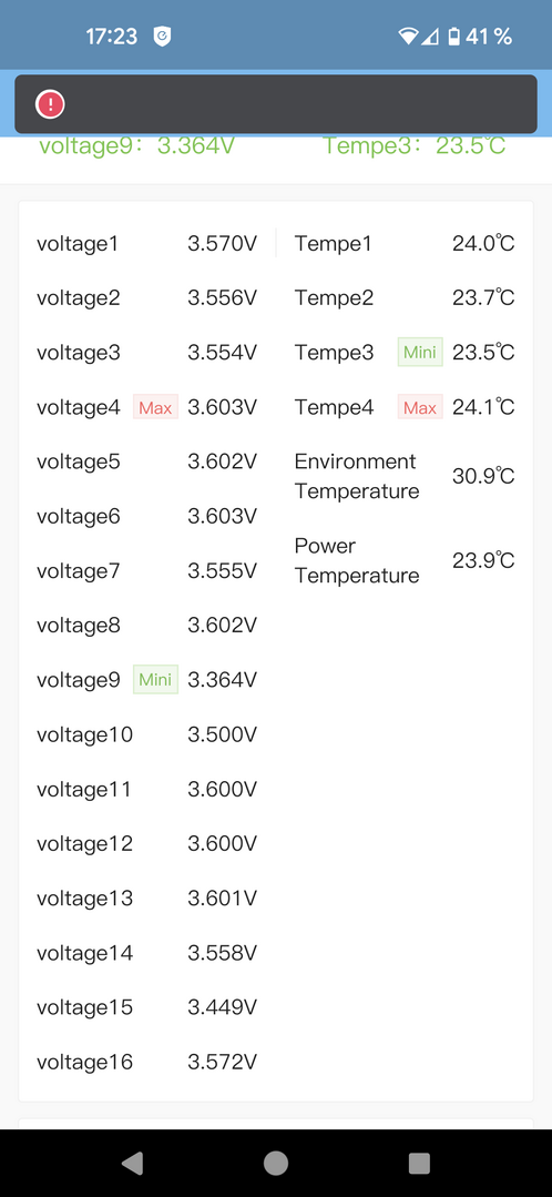

Heute ist der Speicher zum ersten mal voll und der Sunny Island schaltet wegen Batteriefehler auf Störung. Das Seplos BMS meldet "Warning Monomer overvoltage protection" und "total voltage overvoltage protection"
Der SOC steht auf 100% und dennoch versucht der SI über 1.000w in den Speicher zu drücken.
Ich habe, bis auf eine Ausnahme, im BMS die Parameter aus dem Threat SMA STP 6.0 mit Sunny Island 6.0 in Seplos Mason (Heizkissen) incl. 150A-BMS V2.0-Bluetooth und active Balancer übernommen.
@Elektrofix hatte die "Total voltage overvoltage protection" ausgeschaltet. Habe das für einen Fehler gehalten weil das doch eine wichtige Sicherheitsfunktion im BMS ist, oder?
Auch sind die einzelnen Zellen nicht mehr wirklich gut ausbanciert
Ich wollte jetzt auf jeden Fall noch den Neey 4A balancer bestellen. Damit dürfte es doch eig nicht mehr zu so einer inbalance kommen, oder?

ja die spannungen sind fürn arsch musst den neey v4 nachrüsten.
wie ich schon geschrieben habe. dir bleibt nur noch eins, drauf hoffen dass die zellen in ordnung sind.
zelle 9 und 15 haben vielleicht ein problem.
wenn einige eine erhöhte selbstentladung haben wirst du immer wieder das problem bekommen, mit dem neey wird es aber nicht mehr so dramatisch

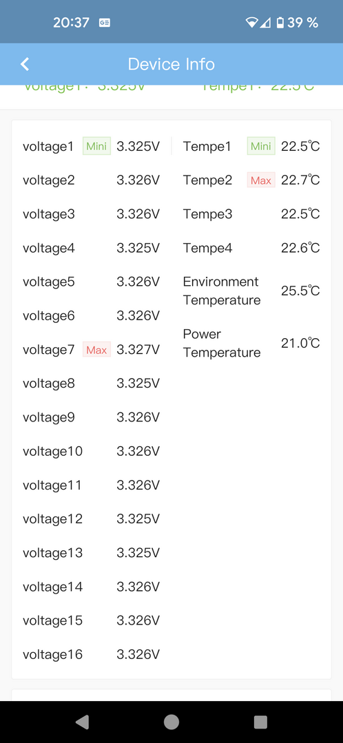

Jetzt, bei SOC 95,6 % Sehen die Zellen wieder gut aus.
Den Neey hab ich auf jeden Fall jetzt bestellt.
