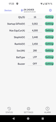

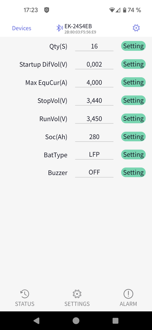

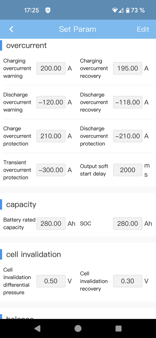

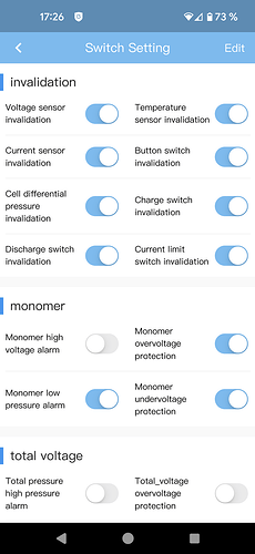

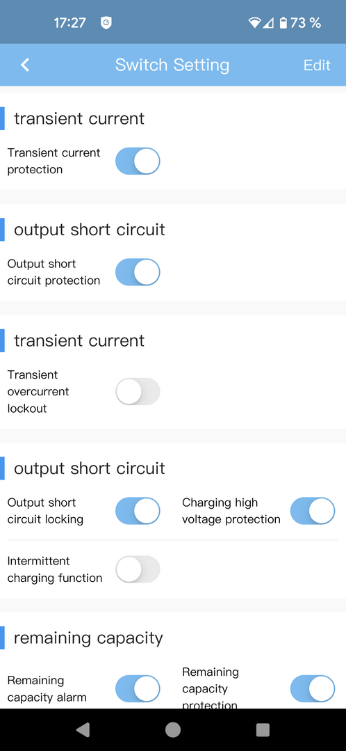

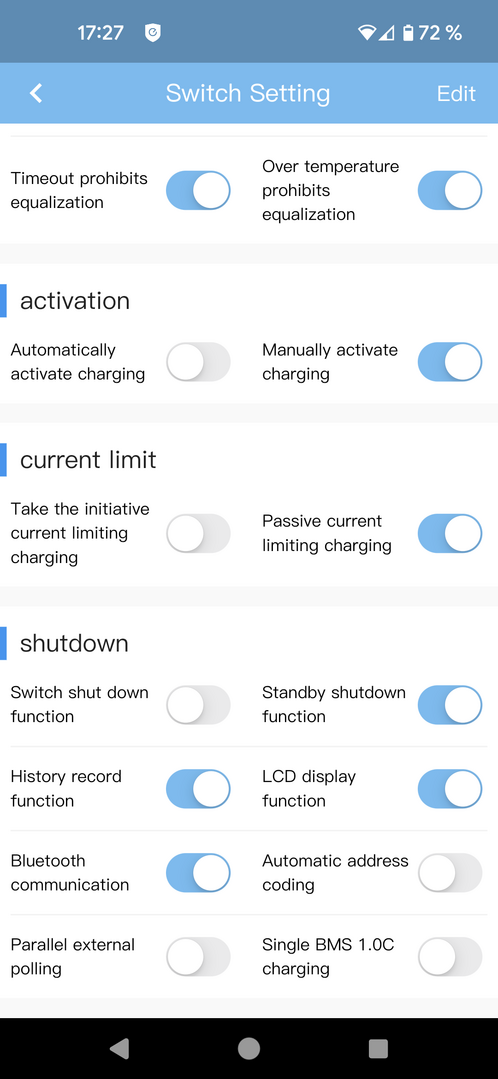

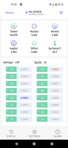

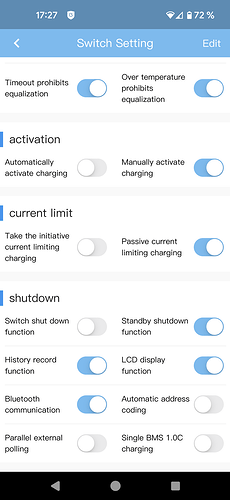

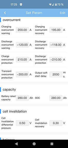

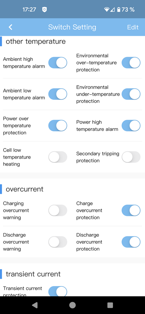

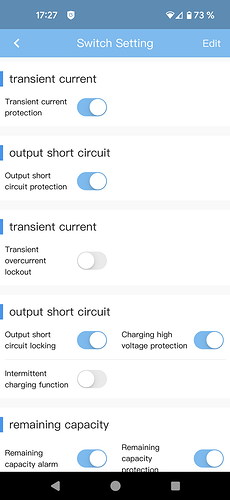

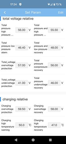

Das scheint die Lösung zu sein, gestern kam der NEEY. Hab den direkt eingebaut, heute bei strahlendem Sonnenschein hat dieser die Zellen schön ausbalanciert. Hier die Werte. Abweichung 0,001v.
Meine Parameter im Neey:

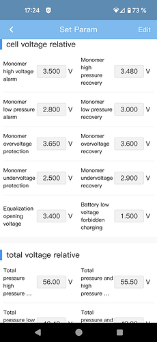

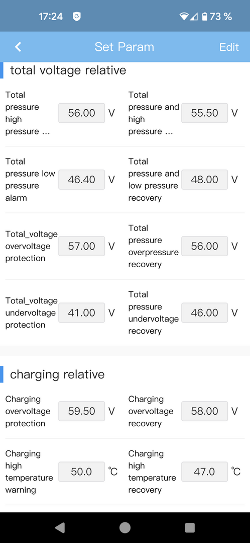

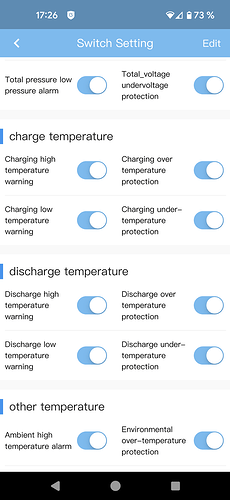

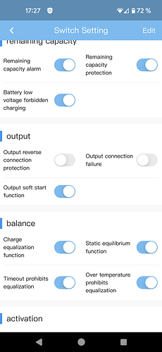

Und meine Parameter im Seplos BMS:
Danke nochmal für die Hilfe hier im Forum, vor allem an @voltmeter
Und natürlich einen dicken Dank an Andreas und sein Team. Ohne dieses Forum hätte ich mir einen DIY Speicher eher nicht zugetraut.
wie lang hat der in etwa dazu gebraucht?
jetzt nach dem alles balanciert ist kannst du die DifVol auf 0,010 setzen dann wird der neey nicht sinnlos belastet 10mv ist absolut ausreichend
Ging sehr schnell. 1-2 Std.
Habe den Neey erstmal deaktviert um zu sehen ob die beiden schwachen Zellen wieder driften. Bis jetzt ist die DiffVol nicht größer als 0,070v
