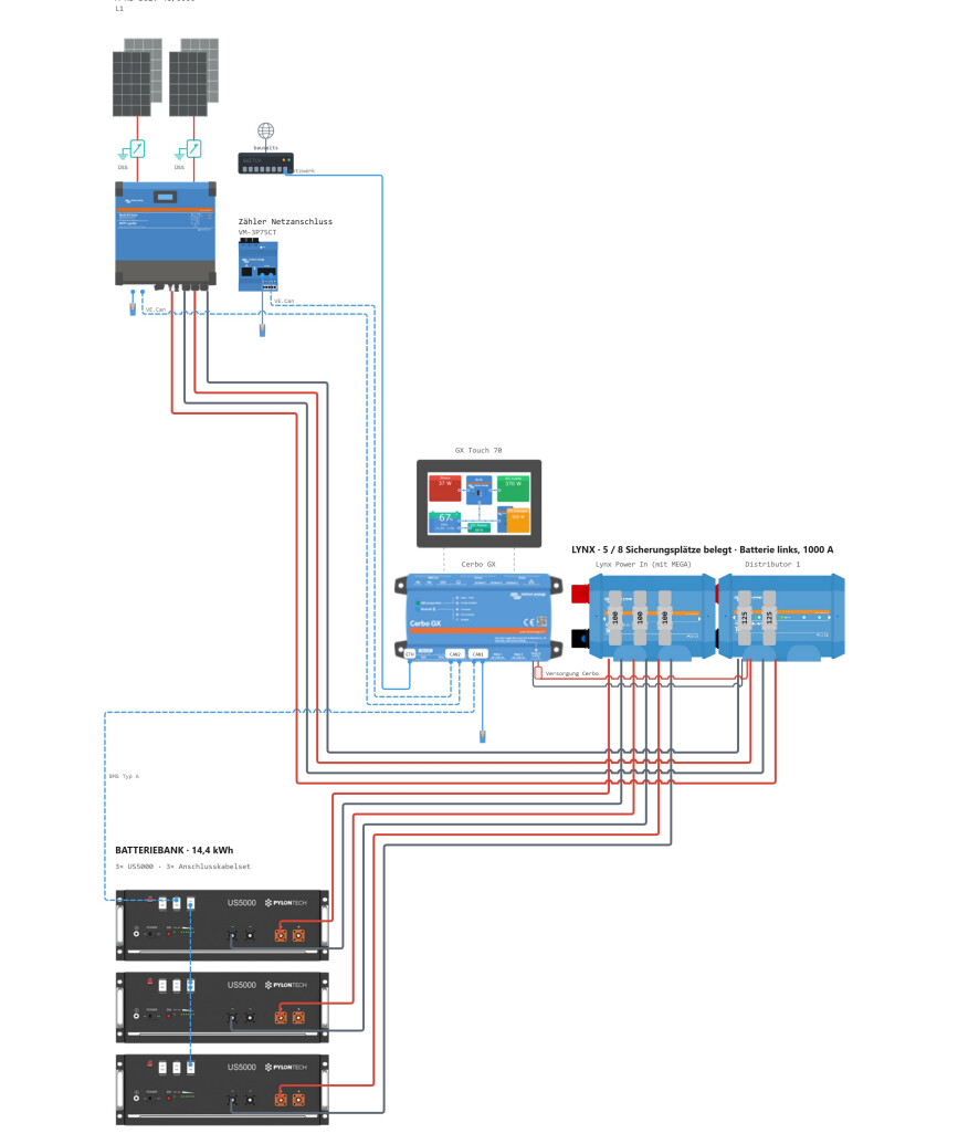

@scoolt Nie im Leben wird ein Stack von US5000 und ein MultiRS Solar 48/6000 so verkabelt wie in dem Schaubild dargestellt. Der Multi hat nur zwei Bolzen für die Batterie, einen Plus, einen Minus. Jeder Us5000 wird mit kurzen Verbindungskabeln geliefert, um den Stack dann an den Lynx zu schließen. Und wozu all diese Sicherungen? Was sichern die denn ab? Sich gegenseitig?
Echt, dieses Forum wird von LLM KIs genutzt, da kann man so eine sinnfreie Verkabelung nicht stehen lassen...
