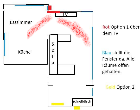

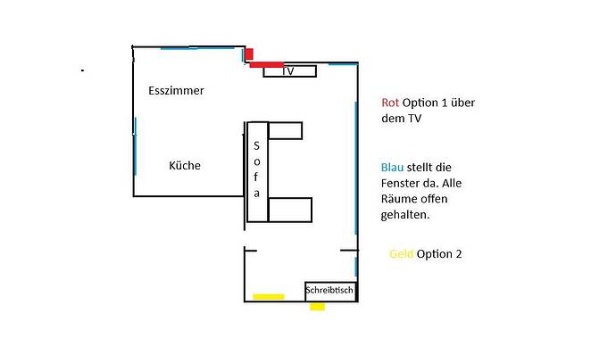

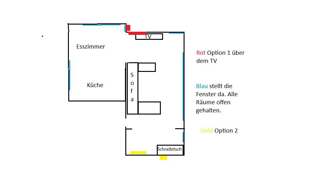

Zum Einbauort habe ich vielleicht noch 2 Frage. Ich habe jetzt oft gelesen das es am Effizientesten ist das Außengerät auf die Südseite zu bauen dies wäre von außen auch sehr gut umzusetzen da könnte ich das Gerät so verbauen das es immer Sonne abbekommt und außerdem würde man es in der Ecke von der Straße nicht sehen. Problem ist nur das Innengerät dies würde über dem TV hängen ich kann leider nicht abschätzen ob dies ein Problem ist. Luft über dem TV wären ca. 60 cm zur Decke und der abstand zur Wand des TV ist 20cm. Ich habe euch mal ein Bild angehängt.
Die andere Option ist genau auf der Gegenüberliegenden Raumseite ca. 10 Meter entfernt. Da wäre es kein Problem für das Innengerät nur das Außengerät wäre Komplett auf der Nordseite und noch von Bäumen verdeckt würde also nie Sonne abbekommen.
Hab euch nochmal eine Paintzeichnung eingefügt ich hoffe dort kann man sehen was ich meine.
Wäre Super da von eurer Erfahrung zu profitieren. Wir wissen halt nicht genau wie sehr man das Gebläse des Innen Geräts spürt. Sonst wäre meine Option Option 1 über dem TV.
Vielen dank euch und einen schönen Sonntag noch.

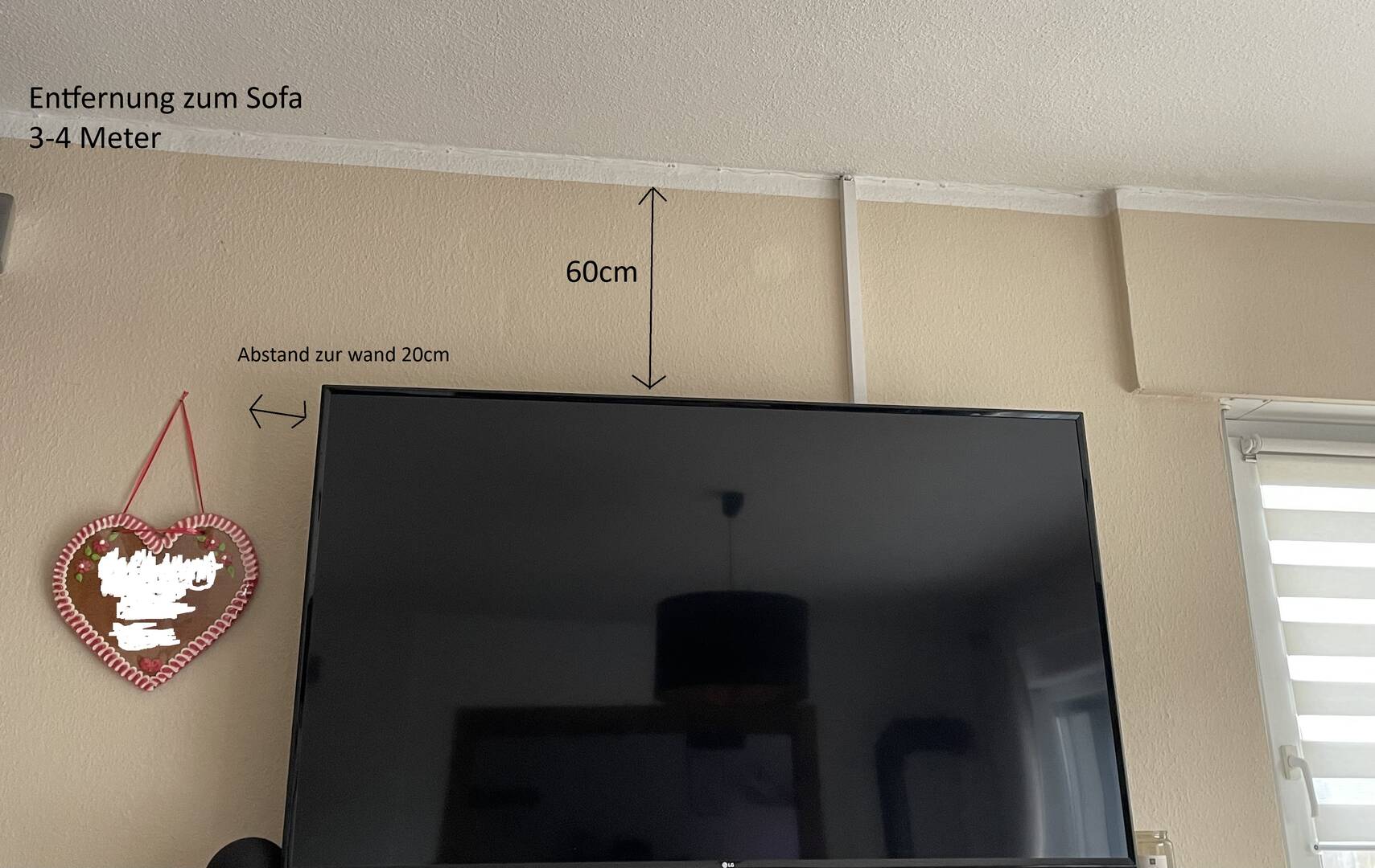

8 - 10 cm Luft bis zur Decke reichen für das Innengerät, von daher kein Problem über dem Fernseher. Ich würde nur nicht im Luftstrom sitzen wollen. Der Wind kann unangenehm werden.
@karmus Die Rote Position finde ich Super (soweit Links wie möglich) .. da kann man die Lamellen entweder Richtung Küche oder Richtung WZ Fenster richten .. denke das würde gut Funktionieren :slight_smile:
UND solle eine Anlage nicht ausreichen .. kann man super dann eine kleine Anlage an die gelbe Position nachrüsten.
Denke aber bis auf wenige Tage im Jahr wird das mit einer Anlage gut funktionieren :slight_smile:

@ulli ich kann das wirklich schlecht einschätzen wie schlimm der Wind uns dann um die Ohren bläst.
@zx6 meinst du man kann die Lamellen so weit Richtung Fenster drehen das man auf dem Sofa nichts mehr abbekommt ?
@karmus >>meinst du man kann die Lamellen so weit Richtung Fenster drehen das man auf dem Sofa nichts mehr abbekommt ? <<
Ich habe die Stylish .. da geht das! Denke die von dir vorgesehene Anlage kann das auch!
Der Luftstrom ist eh nur an wenigen Tagen im Jahr relevant. Meistens wirst du die Anlage mit kleiner Lüfter Stufe betreiben können .. dann stört das eh nicht :slight_smile:
Alternativ könntest du das Innen Gerät auch vom Esszimmer in Richtung WZ pusten lassen.
Dann ist es am Schreibtisch aber etwas kühl befürchte ich.
Du kannst die ja auch ca. 70 Grad nach unten pusten lassen oder fast waagerecht.
Am besten mal mit allen erwachsenen Personen bei einem Kollegen aus dem Forum oder woanders ausprobieren. Die Empfindlichkeit ist bei den Leuten unterschiedlich. Wenn ich sehe, wie dicht die Anlage an der Sitzecke ist und dass sie genau darauf gerichtet ist, also ich würde es nicht dort hinsetzen, obwohl die Position für die Wärmeverteilung ideal ist. Man kann den Luftstrom etwas zur Seite ableiten, das funktioniert aber nur zum Teil. Als besonders unangenehm finde ich, wenn die Raumluft in Heizpausen umgewälzt wird, damit der Temperatursensor die Raumluft messen kann. Das lässt sich meist nicht ganz ausstellen, wenn die Anlage weiterlaufen soll. Ich will Dich aber auch nicht verrückt machen. Das ist nur meine Meinung dazu.
Evtl. geht es noch oben drüber, aber ganz waagrecht kommt es nicht raus. Wie hoch ist denn der Raum?
Wenn Du das Innengerät über das Fenster neben dem Fernseher so nah wie möglich an die Wand setzt, bist Du in der Sitzecke aus dem direkten Luftstrom raus.
Ich muss dazu sagen, dass ich bisher nur Midea Anlagen habe. Da ist das mit dem Luftstrom so, auch zur Seite nur teilweise. Wenn @zx6r sagt, Du kannst bei dieser Anlage den Luftstrom weglenken, und spürst ihn nicht, ist es ja auch ok.
