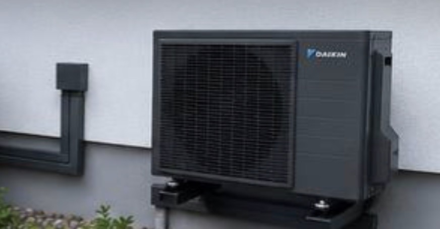

Optisch sehen Multisplit halt „besser“ aus, weil nur ein hässliches Aussengerät. Mein Frau hat schon mit einem Aussengerät ein Problem​:rofl: weil es immer hässlich ist.
so wäre mir lieber..
„RAL 7016“ metallic
(Anschluss links ist für WP auch „RAL7016“)
Wenn ich einen Lackierer finde der es (inkl. Material für <150€) macht, wird das Projekt umgesetzt.
Für den Preis solltest du ihm alles schon optimal vorbereitet auf den Tisch legen und der macht es, wenn er eh mit dieser Farbe mal ein Auto lackiert in einem Rutsch. Kunststoff-Gitter muss er auch noch speziell haftgrundieren. Deckel der Elektrik ebenso.
