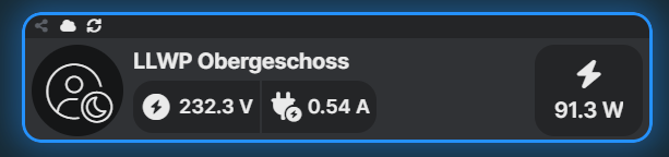

Ich bin da bei den Daikin echt sehr zufrieden, die laufen auch mal längere Zeit um / unter 100 Watt elektrisch durch :wink:
