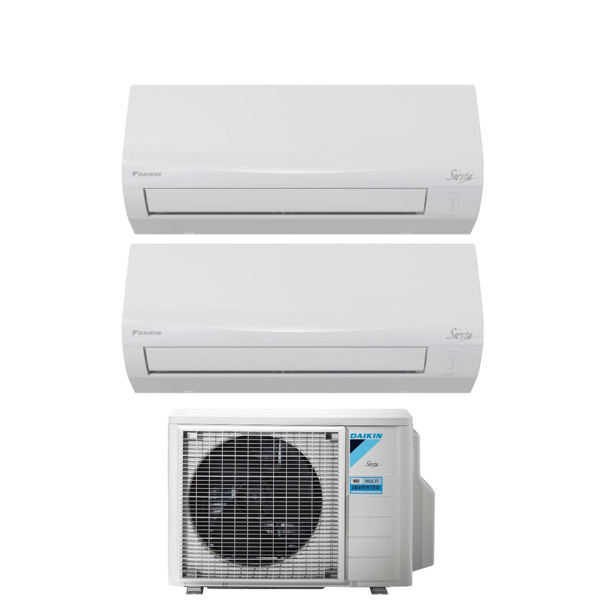

Oder doch lieber 2x Daikin 2er Split
Außengerät
2AMXF40A
Und Innengerät ATXF25G.
Ich müsste bei der Daikin 2x Halterungen an die Fassade anbringen aber ich werde es schon irgendwie schaffen.
Rein vom Komfort ist die Samsung der Daikin etwas überlegen, oder? Hat mehr Funktionen wie zb. 4d Swing also Lamellen hoch / runter , links / rechts. Das kann die Daikin leider nicht.
Was wäre für meinen Fall besser? Es werden nur 3 Zimmer gekühlt werden. Das eine Zimmer bleibt bis auf weiteres leer und unbewohnt. Somit würde die Samsung mit 3 IG laufen als Quad. Und bei Daikin wäre ein Gerät komplett ausgelastet während das zweite Gerät nur ein IG ansteuern muss.

Von Multisplit ist tendenziell ohnehin abzuraten, je mehr IG um so schlechter.
Sind beides Multisplit. Samsung 4er das andere 2er. Anders geht's leider nicht.
Genau.
Soll heißen: 2x2 = besser als 1x4

Da bin ich leider raus. Preislich zu hoch. 2500 bis 2700 Euro maximal für 2x2.
Deswegen hatte ich die Daikin Siesta raus gesucht.....

Mein Limit ist gesetzt. Da kann ich leider nichts dran ändern. Je 2er Split kann ich zwischen 1200 und 1400 zahlen. Mehr ist leider nicht drin. Daher meine Frage zu dem o.g Gerät. Gut oder schlecht? Hat ja als ATXF -G kaum Funktionen, wie Samsung?
Ich kann da nur von mir sprechen, aber die „Zusatzfunktionen“ nutze ich eig. nie.
Viele andere wohl auch eher nicht.

Daikin traue ich nicht mehr. Das geht auf die massiven Produktionsverlagerungen und auch jüngere Qualitätsprobleme zurück, die es früher bei Daikin nicht gab. Ein Restrisiko, daß man einen Fehlkauf macht, hat man bei jedem Hersteller.

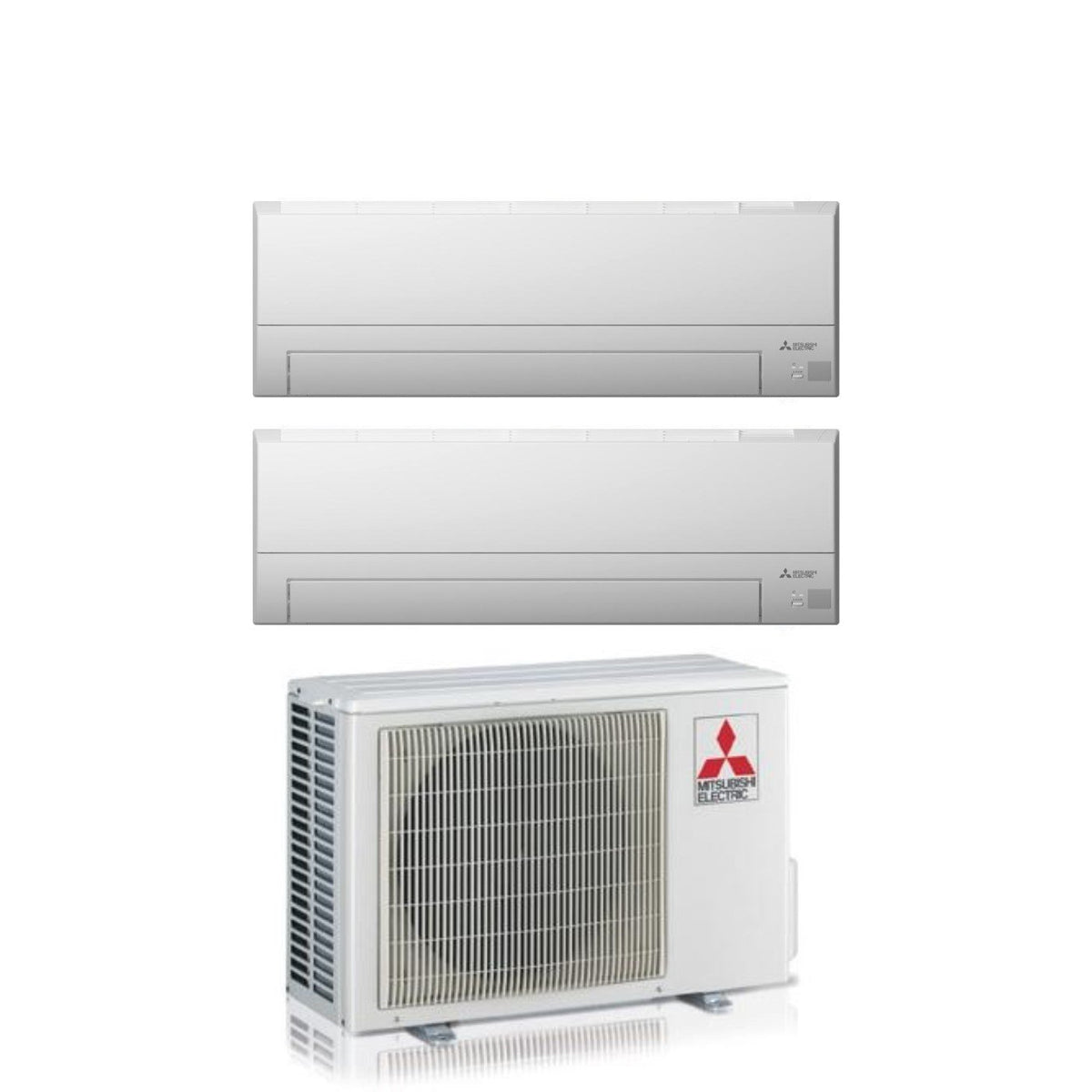

Im Moment ersetze ich immer mehr durch Mitsubishi Electric (nicht Mitsubishi Heavy Industries!)
Ok danke, hast du konkrete Schadensbeispiele bzgl. Daikin?
Wie ist dieses Gerät? Besser als das oben genannte Daikin? Sonst hätte ich 1x Daikin geholt und das Mitsubishi. Leider gibt es dieses Gerät nur als 3.3 kW.
Brauche eigentlich für:
Wohnzimmer 30m² , Südseite 4 Balkontüren 3.5 kW
Schlafzimmer 20m², Nordseite 2.5 kW
Kinderzimmer 20m² Südseite 2.5 kW
Spitzboden 20m² Südseite ( noch nicht zur Nutzung freigegeben ) 2.5 kW
Das war halt so meine Überlegung....
Sonst würde ich sie Mitsubishi für Schlafzimmer und Dachgeschoss benutzen und die daikin für Wohnzimmer und Kinderzimmer.
Ihr macht mir bisschen Angst wegen daikin..... Schlechter als Hisense wird es ja wohl nicht sein
