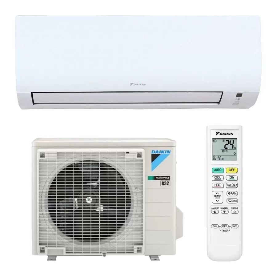

ich suche eine Empfehlung für eine Klimaanlage für mein Wohnzimmer mit ca. 60 m².
Wichtig ist mir vor allem:
- Es soll ausdrücklich eine Nordic-Variante sein, also ein Modell, das auch bei starken Minusgraden zuverlässig heizen kann.
- Die Anlage soll das Wohnzimmer im Winter auch bei Minusgraden ausreichend warm bekommen. 20 Grad reichen uns.
- Stromverbrauch ist für mich erstmal zweitrangig – Priorität hat Heizleistung und Wintertauglichkeit.
Zur Einordnung noch ein paar Infos zum Haus:
Wir wohnen in einem Altbau von ca. 1930. Das Wohnzimmer ist teilweise mit Glaswolle gedämmt 1980. allerdings nur etwa 2–3 cm, also eher begrenzt.
Für 60 m² vermute ich, dass ich eher in Richtung 5–7 kW Heizleistung gehen sollte.
Möchte nur eine Anlage im Raum haben, für 2 fehlt schlicht der Platz.
Sehe langsam den wald vor lauter bäumen nicht mehr.
Vielen Dank schon einmal für eure Hilfe und Erfahrungen!
60m² mit nur einem IG kann schwierig werden, da spielt dir einfach die Physik dagegen. Leistung ist nicht alles, es kommt auch auf eine vernünftige Wärmeverteilung an.
Probieren kann man es. Dafür wäre dann eine Daikin Nepura 4kW geeignet. Größer gibts die eh nicht.

Die Angaben zur Wohnfläche sind eigentlich ziemlich sinnlos. Da wird einfach mit einer Durchschnittsleistung pro m2 gerechnet, was aber schon deshalb unsinnig ist, dass ein ungedämmtes Haus Faktor 4 mehr Leistung braucht gegenüber einem Haus, was sehr gut gedämmt ist.
Was die Temperaturverteilung angeht: Bei einem sehr gut gedämmten Haus klappt das auch bei 60m² problemlos. Aber nicht bei deinem schlecht gedämmten Haus, wo jede Außenwand viel Wärme verliert und damit dort für ein kühles Klima sorgt.
Was du auch noch bedenken musst: Eine 7kW Anlage ist eher ungünstig. Das IG skaliert ja nicht entsprechend in der Größe mit. Also muss man dann mit deutlich höheren Lüfterdrehzahlen arbeiten, was die Dinger dann laut macht. Das siehst du auch direkt im Datenblatt. Gute Anlagen bei 2,5 kW kommen auf 19 db(A). Die 7kW liegt bei 33 db(A) im niedrigsten Level. Und das ist sehr viel lauter.
Das wird mit einem Gerät eher nicht funktionieren. Insbesondere wird der Komfort unakzeptabel sein. Bei „schlechter“ Wetterlage muss das Gerät bis zu jede Stunde für 10 Minuten abtauen in der Zeit liefert es keine Wärme.
Vielleicht zwei Geräte „Wasserdicht“ und mit genügen Abstand übereinander montieren? So das Abtauwasser kontrolliert abfließen kann ohne das untere Gerät zu beeinträchtigen?
Eines der Fortschrittlichsten Geräte ist wohl eine Kombination aus
Nepura Außengerät
und
Perfera Innengerät

Das schöne bei Split Klima ist ja: Man kann es schrittweise umsetzen, um Erfahrungen zu sammeln. Ich würde da jetzt einfach mal eine 4kW Nepura einbauen und schauen, wie das im Winter so ist. Selbst wenn man an einigen wenigen kalten Tagen noch einen Heizlüfter oder Konvektor laufen lässt, fällt das kostenmäßig kaum ins Gewicht.
Und wenn man dann feststellt, eine zweite Anlage macht Sinn, dann baut man die eben noch ein.
Nur sollte man sich von Anfang an einen guten Plan machen, der auch Erweiterungen möglich macht.

Was ist der Vorteil dieser Kombination gegeüber Nepura Innen -und Außengerät?
Das ist ein Missverständnis: Es gibt kein Nepura-Innengerät in deinem Sinne. Die Nepura hat spezielle Nepura-Innengeräte. Aber diese Nepura Innengeräte sind auch Teil bestimmter Serien: Comfora, Perfera, Stylish.
Man könnte auch sagen, es gibt eine Nepura Comfora, eine Nepura Perfera und eine Nepura Stylish als Komplettanlage.
Nepura ist das Außengerät es gibt von Nepura kein Innengerät.
Es kann mit verschiedenen Innengeräten komponiert werden.
Emura
Stylish
Perfera (Wand oder Truhe)
Comfora
Es gibt auch ein eignes PDF mit 28 Seiten dazu.
Perfera Wand-Innengerät hat den höchsten SCOP
Es gibt zwei Leistungsklassen von Perfera mit 30 und 40
Ob Nepura derzeit überhaupt vom Hersteller lieferbar ist wäre zu prüfen.
Nepura ist eine neue Serie November 2023 und ist für besonders kalte Temperaturen entwickelt.
Maximaler SCOP 5,51 mit Perfera Wand-Innengerät -40

Noch eine kleine Hilfe für den Einstig falls es in Richtung Daikin gehen sollte:
Daikin hat das wohl mit dem Namen „Nepura“ sehr unglücklich gelöst weil die Außengeräte unter den Namen Perfera angeboten werden. Daikin spricht von Nepura Baureihe das ist wohl sehr verwirrend für Laien.
Mit Google nach Nepura zu suchen bringt keine guten Ergebnisse besser z.B. RXTM40A + FTXTM40A dann gibt es plötzlich auch bei „breeze24“ Ergebnisse.
Suchbegriffe:
Außengerät Nepura
RXTM30A
RXTM40A
Innengerät Perfera
FTXTM30A
FTXTM40A
Mögliche Innengeräte zu Nepura Außengerät
emura FTXTJ . . .
stylish FTXTA . . .
perfera FTXTM . . .
perfera Truhengerät FVXTM . . .
comfora FTXTP . . .
