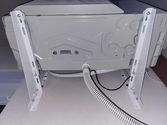

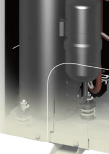

So ganz ohne Gummipuffer an der Fassade hängend - hast du da keine Problem mit Schallübertragung?
Keine Vibrationen, keine Schallübertragung. Der Kompressor verfügt über spezielle Dämpfer.

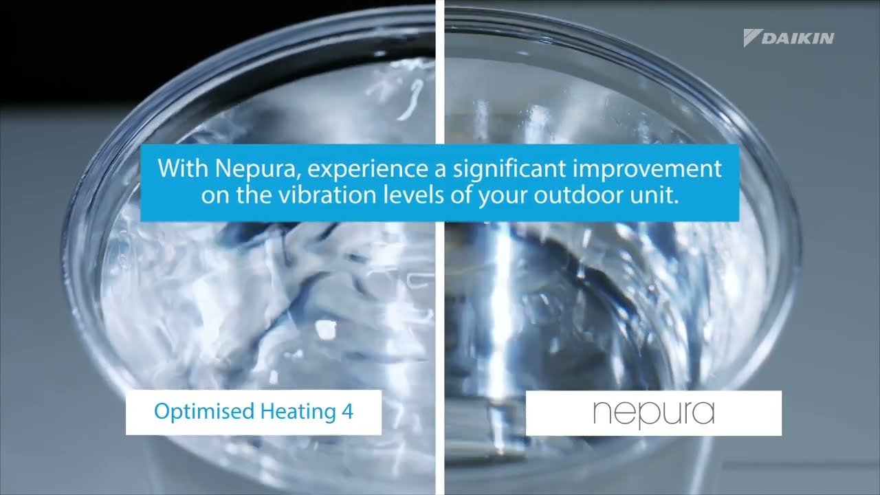

Bei mir ist es der Lüfter am AG, der zu den Vibrationen führt, die sich übertragen. Also dann, wenn der stark aufdreht, was bei meiner MHI unterhalb von 0 Grad der Fall ist.
Ich denke, da hätte der Hersteller die Flügel besser auswuchten können. Vielleicht ist das bei der Nepura besser gemacht.

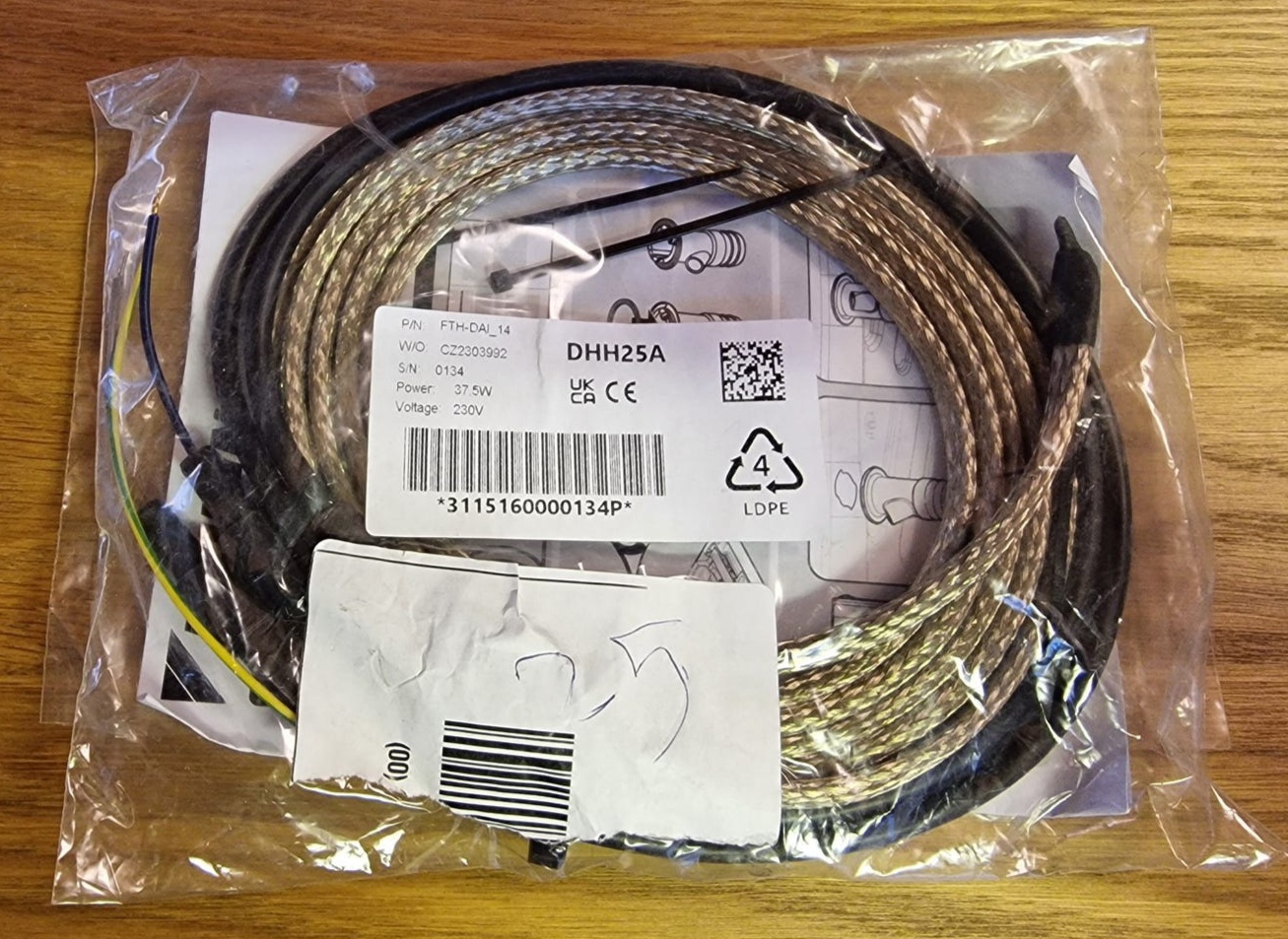

DHH25A - Drain Hose Heater 2.5m
Kauf das auch

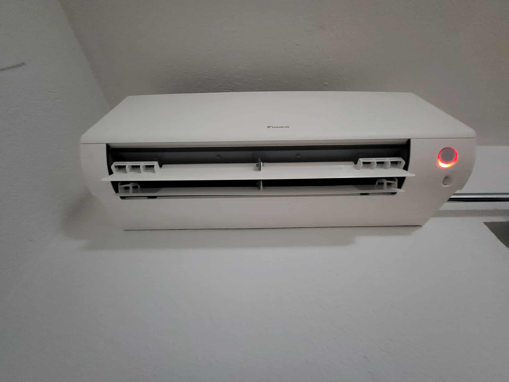

60m² wir schon gehen, aber wie schon erwähnt wurde könnte die Temperaturverteilung und Lautstärke suboptimal sein. Ich kann hier zwar einen Raumverbund von 4 Räumen (insgesamt 60m²) die mit einem Flur verbunden sind über ein Innengerät warmhalten, zumindest bis 0 Grad, bei negativen Temperaturen kann ich es nicht sagen, da die Zentralheizung dann immer aktiv ist (Frostschutz), ich gehe aber davon aus, dass das bis -10°C funktioniert, mit Abstrichen.
Aber folgendes fällt auf:
  • Temperaturgradient zwischen den Räumen nimmt spürbar gegen <0 Grad zu.
  • Die Anlage muss mit der Leistung und somit dem Luftvolumen am Innengerät hoch, was hörbar ist.
  • Außengerät steht auf einem Fundament mit Granitplatte 3m neben meinem Bett, der Abtauzyklus ist sehr laut bei der MSZ, der Betrieb relativ leise.
  • Bis 0 Grad sind alle Räume bis auf das SZ (das ist 1-2 Grad Wärmer) ungefähr gleich warm.
  • Der Remote-Temperatursensor ist in dieser Konstellation Gold wert (ist wirklich ein Gamechanger).

Ich denke wie Win sagt, kann man es mit der Daikin Nepura 4kW versuchen.
Bei der Platzierung muss man halt Zugluft und Verteilung der Wärme im Raum abwägen.
Die 4kW Nepura hat auch das große Innengerät mit deutlich höherem Luftdurchsatz. Das hat Vorteile, wenn solch eine grosse Fläche geheizt werden soll.
Es ist nicht nur die Heizeistung, sondern auch die Verteilung die zählt.
