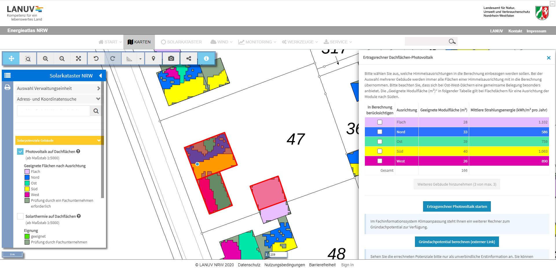

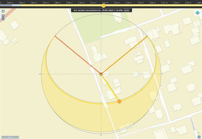

Die Seite: Energieatlas NRW ist wirklich schon mal ganz cool. Im erweiterten Modus kann man ziemlich viel einstellen, jedoch fehlen mir dort die Erfahrungen was am meisten sinn macht. Nicht zu groß dimensioniert und nicht zu klein. Kosten etc.
Ich packe euch einfach mal ein paar Screenshots von meinen Recherchen zusammen und würde ganz gerne von euch wissen, wie und wo wie viele Module sinn ergeben, welche Wechselrichter etc. und welche Speicher ihr empfehlen könnt.
Ich möchte nicht 2 mal kaufen sondern ein mal richtig und durchdacht :slight_smile: /p>

Dachte erst: Whoow. Wie können die auf Basis einfacher SAT-Bilder die Dachneigungen erkennen?
Dann habe ich mir unter dem Link mein Haus und das der Nachbarn angesehen. Sowohl mein Haus als auch das der Nachbarn wird bzgl. der potentiellen Dachflächen für Solaranlagen falsch dargestellt. Wenn ich nach der Webseite gehe, habe ich keine sinnvollen Dachflächen. Vermute, die haben die Dachneigungen nicht richtig erkannt.
Mein Fazit. Vergiss die Seite. Schau Dir genau vor Ort an wie das Dach ausgerichtet ist. Miss die Neigung, möglichst die Größe (oder bemesse dies ungefähr über SAT-Bilder). Berechne dann wie viele Panels auf das Dach passen. Für eine grobe Abschätzung nutze dann die Werte mit dem PV-Tool-Rechner: PVTool Rechner - Akkudoktor Forum
Und schau Dir unbedingt vor Ort an welche Schatten wie geworfen werden. Wirft ein Kamin Schatten? Dachgauben? Nachbarhäuser? Gerade in der derzeitigen Jahreszeit jetzt kann Du einige Erkenntnisse erhalten, wenn Du Dir vor Ort anschaust wie die Sonne im Tagesverlauf das Dach trifft. Musst Dir natürlich einen sonnigen Tag aussuchen.

Laut dem Solarkataster sieht es in meinem Fall aber ganz gut aus wenn ich mir die Luftbilder anschaue oder meinst du nicht?
Gibt es außer Boris.nrw tim-online oder maps brauchbare Seiten um gute Luftbildaufnahmen zu bekommen und an diesen zu messen?

Ich habe über die o.g. Seite vom Energieatlas mal gerechnet. Dabei ist herausgekommen das um so größer die Anlage, umso mehr habe ich ins Netz eingespeist und umso geringer wurde der Ertrag nach 20 Jahren.
Dann habe ich etwas mit 7.000kWh herumprobiert und bei knapp 8,5kWp sahen die Ergebnisse für mich als Laie besser aus als mit und 17,5kWp.
Hier mal die beiden Auswertungen. Vielleicht sagen dir sie etwas mehr.

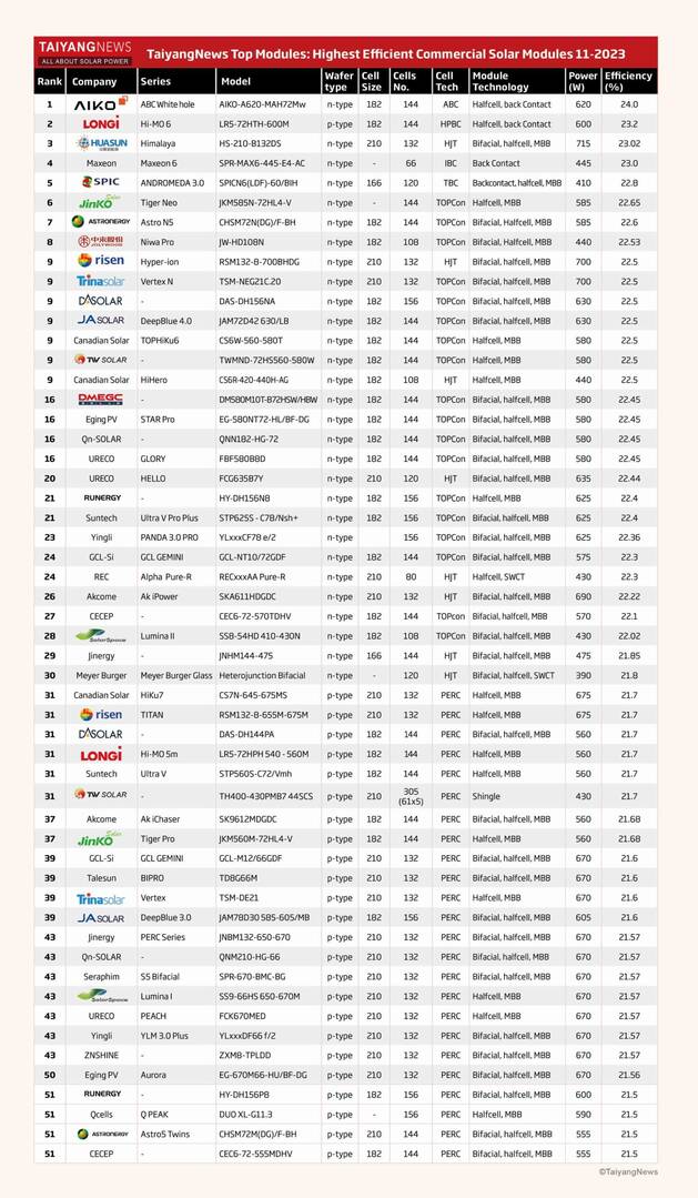

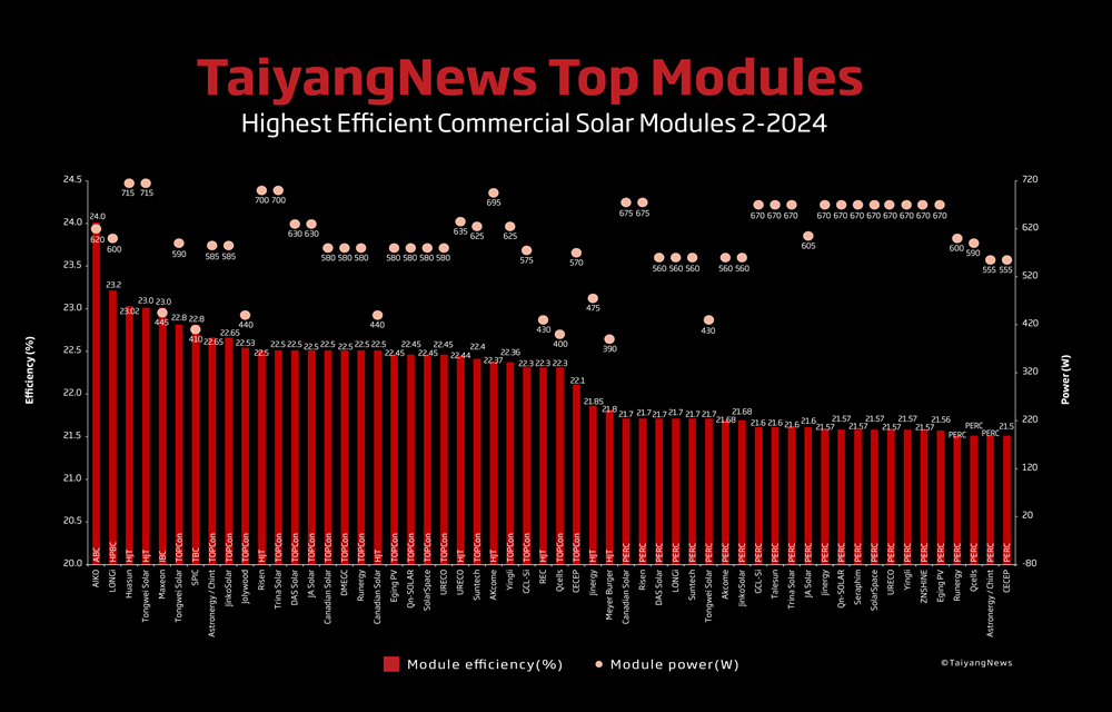

Die Jinko Solarmodule sehen auch gut aus. Haben auch einen ganz guten Modulwirkungsgrad: 21,76 % wenn man sie im weltweiten Vergleich betrachtet.
Nur die Aiko Panels haben einen Modulwirkungsgrad von ~24 % macht das am Ende stark was aus?
Und was hälst du von diesen hier? https://www.tepto.de/JA-Solar-JAM54D40-MB-425Wp-Bifazial-Black-Frame-Palette-PV1139.36?ref=Google-Ads_20180194791&gad_source=1&gclid=Cj0KCQjwwMqvBhCtARIsAIXsZpY-M4199ANSTQiukv8TJQ5LoYoZFLyA_u_Vhm77mqqk4d1ZF6nBLOIaArpxEALw_wcB
Sind Glas-Glas Module und nicht wie bei Jinko Glas-Folie. Was sind da die Vor- und Nachteile?

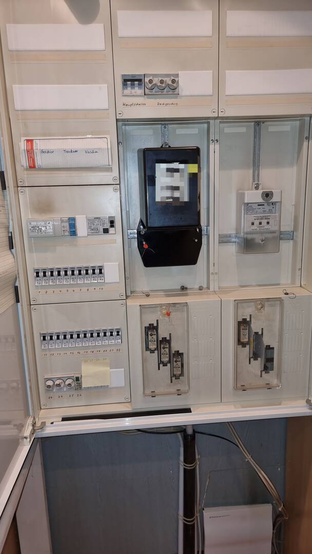

Geprüft werden muss beispielsweise, ob Dein Zählerschrank den Richtlinien entspricht. Da muss ein Kombiableiter rein, SLS, FIs, etc. Dann muss natürlich die Solaranlage gemäß der Richtlinien aufgebaut werden. Je nach Aufbau beispielsweise GAK, Überspannungsschutz, DC-Sicherungen, etc. Die Geräte müssen ebenso den Richtlinien entsprechen. Beispielsweise beim Wechselrichter NA-Schutz sowie entsprechender Nachweis. Musst Du bei einer der oben genannten Begriffen oder Abkürzungen googeln, hast Du vermutlich nicht die entsprechende Fachkenntnis, um so etwas aufzubauen. Der Aufbau einer Solaranlage ohne Fachkenntnis ist nicht zu empfehlen. Sowohl AC als auch DC können Brände auslösen oder auch töten. Gerade DC ist nicht ohne. Da ist viel zu beachten.

Das hört sich doch gut an. Die können sich dann ja auch mal den Zählerkasten anschauen, ob der komplett getauscht oder nur erweitert werden muss.
Kenne den Anbieter allerdings nicht.
Es gibt inzwischen genügend "freie" Anbieter, die neue Zahlerkästen, Verteilungen und auch PV-Anlagen deutschlandweit für wenig Geld anmelden ohne Dich vorher beim Aufbau abgezockt zu haben.
Und ja, für mich ist das Abzocke, wenn einer kurz draufschaut, "einmal alles neu" sagt und dann 10.000 EUR Rechnung in Aussicht stellt.

Das was ich aktuell nur Posten kann ist folgendes Bild:
Habe es meinem befreundeten Elektriker auch schon geschickt und er meinte, wenn unter den Blenden keine Klemmblöcke sind ist genug Platz vorhanden für PV.

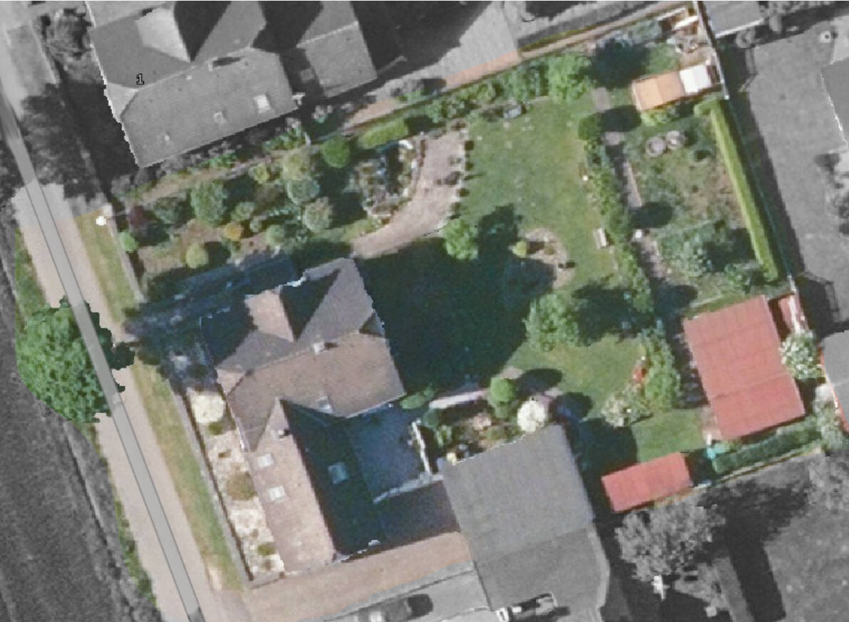

Ich meine eine größere Anlage bedeutet zwar was die Modulpreise angeht nicht eine all zu viel größere Investitionssumme aber es müssen ja auch alle anderen Komponenten dann für eine größere Anlage dimensioniert sein oder nicht?
Gibt es irgendwo im Netz Angaben, wie weit die Module von den Seiten entfernt sein müssen und Abstände etc.?
Ohne aufs Dach zu steigen und zu messen, müsste ich das über Google Maps oder so mal grob überschlagen was in etwa drauf passt oder nicht?
Um das Dach besser zu planen kannst du auch die Dachpfannen zählen. Einmal hoch und einmal quer. Dann musst du nur bei einer Pfanne das Deckmaß in der Höhe und Breite vermessen und kannst so auf die Fläche schließen. Aus meiner Erfahrung kann man da schon sehr genau die Belegung festlegen.
