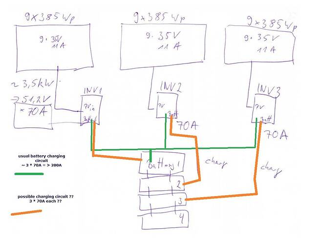

Hallo Leute,
ich schau auch schon seit Monaten die Blog und habe (hoffentlich) reichlich daraus gelernt.

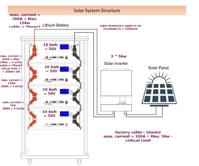

ich habe jetzt 4*10kwh Batterien (51,2V 200AH) und diese Woche gehen die ersten Strings aktiv.
Habe 3 SACOLAR 5KW inverter und aktuell 31 zellen a 385wp
Die ersten Zelle (9*385wp) sind heute online - aber offgrid- gegangen.
Solange die Sonne noch so mässig ist fang ich zuerst alles mit den Akkus auf und verballer den Strom
erstmal woanders. Muss noch viel lernen.
Habe eigentlich nicht vor Einzuspeisen, wenn es sich verhindern lässt.

Als erstes habe ich die 16mm2 Kabel vom Werk durch 2*35mm2 = 70mm2 ersetzt - sicher ist sicher
Hier ein paar Fragen/ Aufgaben die ich zu lösen versuche.
wenn bei mir alles vernünftig läuft werde ich meinem Bruder bei seinem projekt helfen
und dann etablierte komponenten erneut bestellen ..
  1. Ist es richtig, das der Inverter nur einen String unterstützt..
    Mach es dann Sinn statt 9 Module Seriell ~ 350V * 11A (3465 wp : Inverter = 5kw max)
lieber 12 module 2p6s zu verschalten ~ 230V * 22A (4620wp)
Was sind Vor und NAchteile ?

  1. Die vernünftige Verschaltung bei "hohen Ladeströmen" bzw. hohen Lastströmen wird in den meisten Anleitungen
nicht erklärt. Die Standartstrukturen zeigen lediglich Serieschaltungen von BAtterien und Paralelschaltungen von Invertern..
Wenn bei voller Sonne sich der Strom der Inverter addiert ist man aber schnell bei Strömen> 200A was die batterie auch nicht mag.
Würde mich freuen wenn mir jemand helfen kann.
