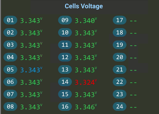

Moin, ich habe seit zwei Monaten mein 16s2p Batterie Block im Einsatz, welches aus 280 Ah CATL Zellen besteht, die ich von Shenzen Basen bestellt habe.
Seit ein paar Tagen ist mir nun aufgefallen, dass eine Zelle sich erheblich von den den anderen unterscheidet beim laden und entladen, siehe Bild.
Kann man dagegen etwas tun und ist es üblich, dass das schon bereits nach zwei Monaten passiert? Hätte jetzt mit etwas mehr Zeit gerechnet...
Link entfernt
Geht hier um die 14
Link entfernt
Aus irgendeinem Grund kann ich kein Bild hinzufügen. Die Zelle weicht um circa 0,02v von den anderen ab. wenn die anderen Zellen bei 3,343v sind ist die 14 bei 3,323v

Hier nochmal das Bild vom BMS:
Bei aller scharfsinniger Betrachung bestätige Ich: Die Zelle ist leerer als die anderen.
Jetzt muesstest du verraten:
Sind das bei der 14 parallelgeschaltete Zellen, du sagst ja 2p ?
Waren die beide gleich voll zu beginn? hast du also richtig Top-Balanciert?
Wieviel Kapazität wurde entladen, bis du dahin kamst ?
Hast du die Kapazitäten vorher bestimmt ?
Ist das Bild unter Stromfluss?

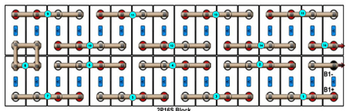

gibt es bei der Zelle längere Anschlüsse oder gleichlange verbinder wie bei den anderen ?
Wann arbeitet der Balancer ? Immer oder nur oberhalb 3,4 V?
Ja
Als sie von Shenzen Basen geliefert wurden, waren all bei 3,29. Habe 16 Stk Parallel geschalten und bis auf 3,65v gebracht, mit den anderen 16 Stk, dann auch nochmal.
Ja
Die Busbars sind alle gleich lang, die Kabel vom BMS zum balancen nicht.
Ab 3,45v

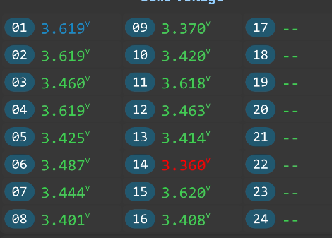

Ich plane am Wochende nochmal das Top balancen, vermutlich habe ich damals etwas falsch gemacht, ich kann mir nicht vorstellen, das die Zellen alle Kaputt sind. Hier einmal ein Bild, wenn die ersten Zellen fast die 3,65v erreichen:
Mein Plan ist die Zellen alle mit meiner Anlage aufzuladen, wie im Bild oben, dann das Pack auseinander bauen und alle 32 Zellen Parallel schalten und diese dann mit dem EBC A40L auf 3,65V bis 0,10A zu laden. Dann lasse ich die Zellen Parallel geschaltet für ~6 Stunden stehen und baue das Pack wieder zusammen.
Würde das so passen, was meinst du?
Gutes Bild. Gleiche Stromrichtung wie im vorherigen Bild?
Dann Vhat derV erbinder von Zelle 14 nach 15 eine schlechte Verbindung. Man sieht, dass die Spannung in einer Zelle fehlt und in der anderen zuviel ist.
Außer wenn das gerade zufällig OVP von 15 war.
Spare dir die parallel schalterei, das ist vollkommen unnütz.
Mach das Bild Mal ohne Strom, dann mit, und sag den Strom.

Der Verbinder von den Zellen 14 nach 15, prüfe, ob alle 4 Schrauben eine niederohmige Verbindung zum pol haben.
Da wäre ja mal ein log über die Zeit interessant zu sehen... denke aber eher Zelle 14 war nie wirklich voll gewesen. Wobei, da sind ja etliche Zellen die 3,6..V haben und einige die noch bei 3,4..V sind... wenn du die so stehen läßt, gleichen die da aus? Da sollte doch der Balancer mächtig arbeiten...
@linuxdep Das denke ich auch, das einige nicht richtig geladen wurden. Am Wochenende werde ich alle Zellen nochmal Top balancen.
Kannst du mir sagen, wie die Differenz sein sollte, wenn die ersten Zellen 3,6v erreichen?
Genau so funktioniert das Top Balancing bei 16 parallel geschalteten LifePo4 nicht.
Das Ladegerät läd bis 3,65V. Wenn du dann aber mal die Zell Spannungen misst, wirst du feststellen, das die Zellen direkt am Anschlusskabel diese Spannung haben. Die Zellen die vom Anschluss am weitesten weg sind dümpeln fröhlich weiter bei 3,3 Volt herum, weil der Ladestrom bei ihnen nicht ankommt, sondern von den Zellen aufgenommen wird, die näher an der Spannungsquelle sind.
Dei Ladegerät schaltet bei 3,65V ab, dann sind von deinen 16 Zellen höchstens 2 voll geladen. Der Rest wartet ewig auf Ladestrom, der nicht mehr kommt.
