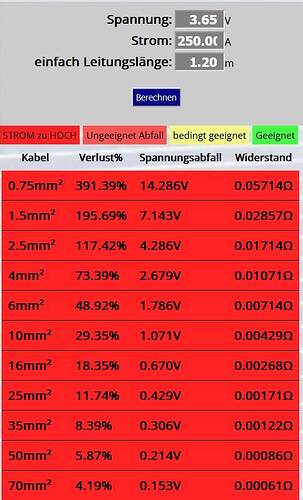

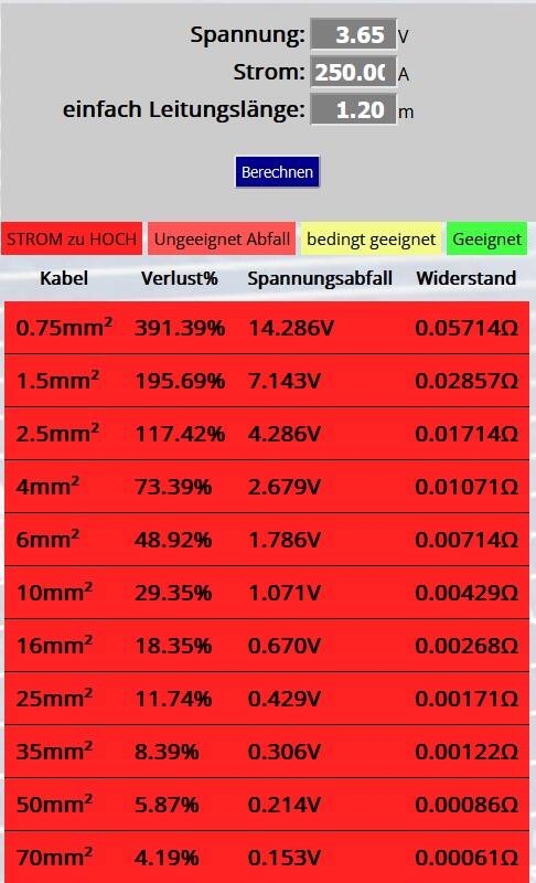

Die Standard Busbars haben 35qmm
rechne doch einfach mal aus wie hoch der Strom sein müsste um bei 35qmm einen Spannungsabfall von 0,35V zu erreichen.
