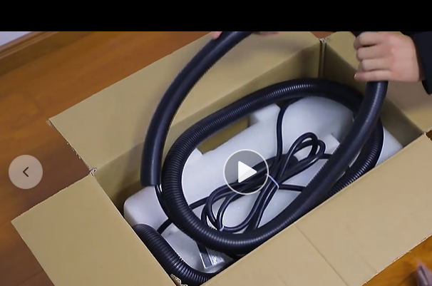

Da hast Du, hat mich eine Weile gekostet das zu finden.
Hatte das Gerät hier schon mal für 300€ angeboten, aber wollte keiner haben, nur auspacken und anschließen war wohl nicht genug DIY :laughing:

Dachte zuerst, als das Video auf Ali loslief du wolltest mich verkackeiern. Sieht ja auch wie ein Staubsauger :rofl:
Wozu ist denn der Schlauch?

Vermutlich hat man das mit einem Staubsauger verwechselt
