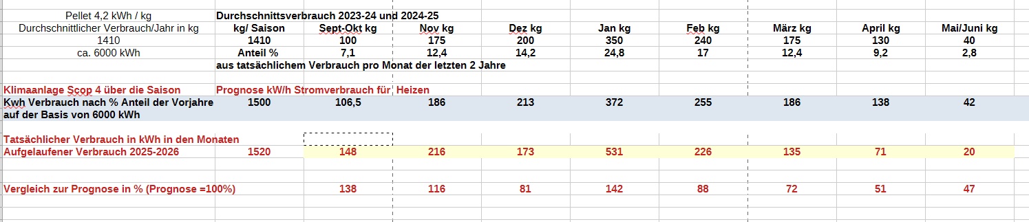

2023 mussten wir den Holzofen stilllegen, wir haben dann mit einem 9 kW Pelletofen geheizt. Hierbei habe ich die Laufzeiten festgestellt, und die verbrauchten Pellets aufgezeichnet. Der Ofen hatte einen Wirkungsgrad von 88 % so das ich die 1410 kg verbrauchten Pellets pro Saison (4,8 kW/kg abzüglich 12 % = 4,2 kW/kg Nettoheizleistung) mit 4,2 multipliziere und so in den letzten beiden Heizperioden auf ca . 6000 kWh pro Jahr für die Heizung verbraucht habe. Der maximale Verbrauch war 0,95 kg Pellet pro Stunde Laufzeit. Das entspricht ca. 4,1 kW. Der Pelletofen gibt fast keine Strahlungswärme ab sondern nur warme Luft. Es wurde nach Bedarf geheizt, wenn wir länger als 30 Minuten aus dem Haus waren, so wurde der Ofen abgestellt. Er ist Nachts nicht durchgelaufen.
So haben wir im Sommer 2025 eine Panasonic SKE Klimaanlage mit 3,5 kW und SCOP 5,9 eingebaut, die ausschließlich zum Heizen genommen wird. Nach meinen Berechnungen müsste ich, wenn ich den Pelletverbrauch der letzten zwei Jahre zu Grunde lege, mit 1500 kWh Heizstrom auskommen.

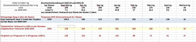

Meine Berechnung, die zu den 1500 kWh führt. Bis zum heutigen Tag (07.03.26) habe ich 1313 kWh verbraucht.
Berechnung-Prognose 2025-26.ods (19,4 KB)

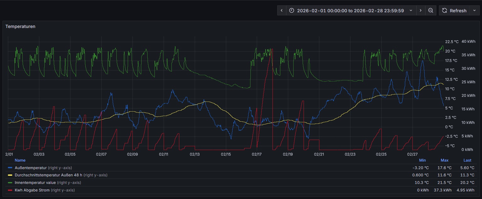

Die Prognose wurde fast eingehalten. Ich werde die Werte mit den Heizgradtagen von Bad Marienberg, wenn sie veröffentlicht werden, der obigen Tabelle hinzufügen.

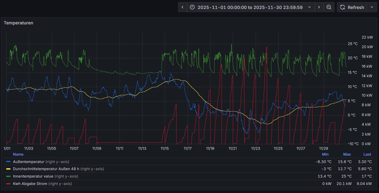

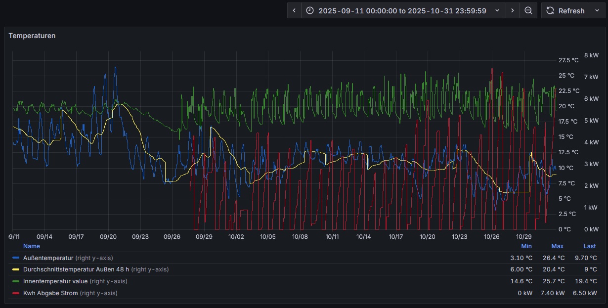

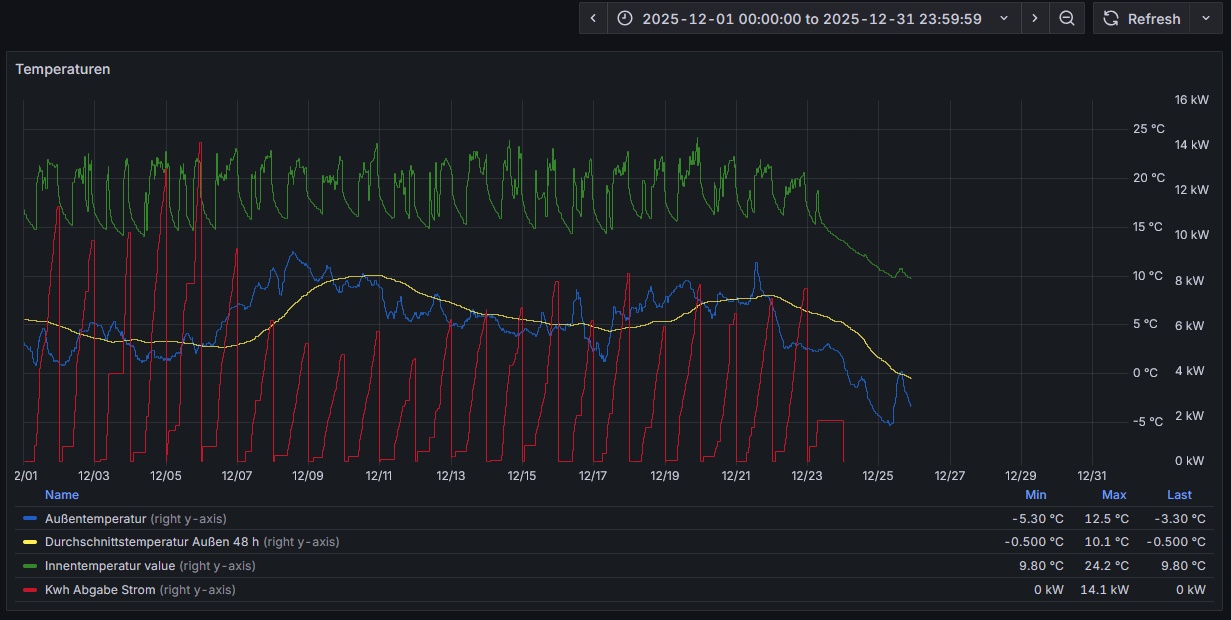

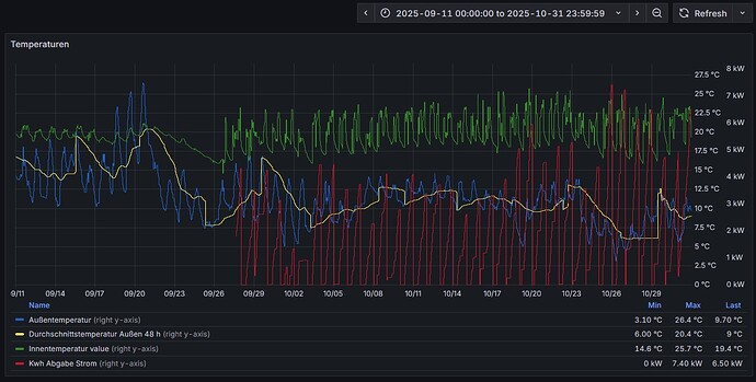

Hier sind die Tagesverbräuche seit September 2025. Es wurde die Innentemperatur, die Außentemperatur und die Durchschnittstemperatur
Außen aufgezeichnet. Ebenso die Innentemperatur und der Stromverbrauch in kWh.
In den Graphen sind Urlaubszeiten drin, an denen nicht geheizt wurde. "Kwh Abgabe Strom" ist die Leistungsaufnahme der Klimaanlage.
Im Februar waren wir wieder ein paar Tage weg, wie auch in den Vorjahren. Als wir zurückkamen habe ich die Wandtemperaturen vor dem Einschalten der Klimanlage gemessen. Die gemeinsame Wand zu der anderen Haushälfte hatte eine Oberflächentemperatur ca. 16 Grad, während die anderen Wände zwischen 10 und 12 Grad Oberflächentemperatur hatten. (Danke an die leiben Nachbarn...)

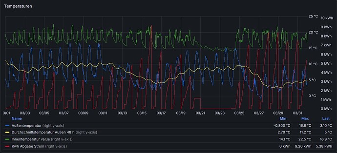

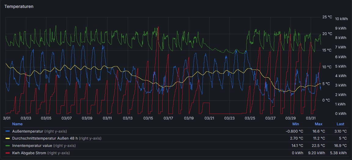

Verbrauch und Temperaturen März 2026

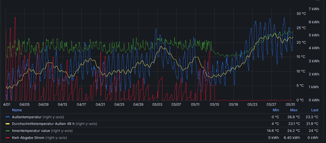

Verbrauch und Temperaturen im April bis Mai 2026

6000 kWh Wärmebedarf. Da sollte das mit 1500 kWh problemlos zu schaffen sein. Wäre ja nur eine JAZ von 4,0. Dein Gerät hat SCOP 5,9.
Was verstehst du unter "kWh Abgabe Strom"?
Du heizt nur bedarfsgerecht, weil die Innen-Temperatur ja oft stark zurück geht (14-24 Grad Schwankung).
das ist der Stromverbrauch der Klimaanlage.

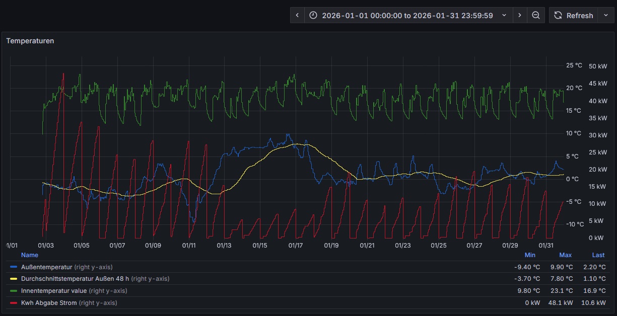

Da verstehe ich die Daten nicht, eine Klimaanlage kann doch keine bis 48kW Leistung ziehen. Überhaupt läuft die durchweg in Leistungsbereichen, die nicht sein können. Eine Klimaanlage wird sich im Bereich 0,1kW - 2kW typisch bewegen.
Da habe ich mich nicht richtig ausgedrückt. Es handelt sich hier um den maximalen Tagesverbrauch. Der war am 02.-03. Januar so hoch, weil wir aus dem Urlaub zurück gekommen sind und im Haus nur 8 bis 10 Grad waren. Zum Aufheizen haben wir die Anlage da zwei Tage durchlaufen gelassen. Draußen war auch seit Weihnachten starker Dauerfrost. Nächste Woche kann ich auch noch die Laufzeiten pro Tag ind die Taktungen veröffentlichen.
Ja, definitiv sehr sparsam. Aber Innentemperaturen von 15-19 Grad sind für Mich nicht wirklich komfortabel.
Tagsüber, wenn wir in Bewegung sind, reichen uns die Temperaturen. Abends haben wir in der Regel über 20 Grad. Im übrigen messe ich die Wandtemperaturen in den Raumecken. Sie sind in der Regel über 16 Grad, wegen Schimmelbildung. Im übrigen ist der Temperatursensor in einer "kalten Ecke", wo kein direkter Luftstrom der Klimaanlage hinkommt.
Dein Diagramm wäre aber falsch, weil da kW steht und nicht kWh. KW ist ja die Leistung und kWh der Verbrauch.
Und so könnte man das auch nicht darstellen als Linie. Ist das denn jetzt so zu verstehen, dass nur die tägliche Spitze der roten Linie immer den Tagesverbrauch in kWh darstellt?
Der Peak stellt den Tagesverbrauch dar. Kann ich nächste Woche abändern, bin jetzt im Urlaub.
Hat auf jeden Fall ganz gut zu ackern, die Anlage. Ist das eine VZ12?
Es ist eine VZ12. Zum Hintergrund, wir waren vom 23.12. bis 02.01. in Urlaub. Weil Dauerfrost angesagt war, hatte ich die Anlage auf den 8-10 Grad Modus gestellt. Offensichtlich hat die andere Haushälfte so viel Wärme abgegeben, das die Innentemperatur nicht unter 10 Grad gefallen ist. Die Anlage ist im Urlaub nicht gelaufen. Während des Urlaubs hatten wir Dauerfrost mit Temperaturen bis -10 Grad. Weil die Wände ausgekühlt waren, ist die Anlage mit 2 kW halt 24 Stunden durchgelaufen, um die ca. 80 m2 aufzuheizen. Am Morgen des 03.01. war es gefühlt angenehm warm (sonst wäre meine Frau...).
