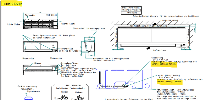

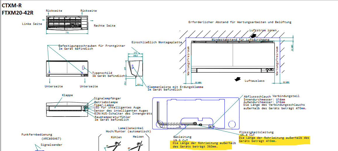

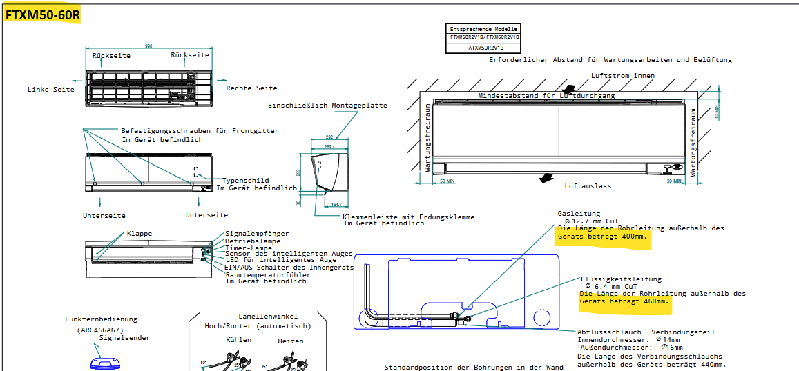

Danke für die Tips an alle, ich werde zu gegebener Zeit berichten, kennt jemand das Maß der Leitungslänge am Innengerät einer Daikin? Das die Anschlüsse in der Wand liegen muß auf jeden Fall vermieden werden, dann lieber etwas gerade an der Innenwand mit Kabelkanal und dann raus.

Danke für die Antworten, wenn jemand die Leitungslänge des Innengerätes kennt, danke im Voraus.
@solartester Kommt auf das Modell und die Leistungsklasse an. Hier z.B. Perfera-Datenblatt
