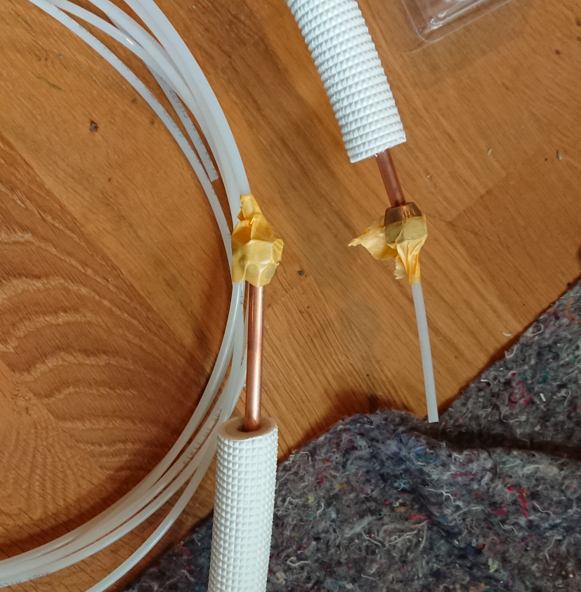

So, hier nochmal abschließend, wie ich es gemacht habe.
1) Diese PA-Hochdruckleitungen zu je 10 m bestellt:
für 1/4": https://www.esska.de/shop/Hochdruck-Polyamid-Schlauch-natur-UV-bestaendig-Innen-%C3%98-1-5-und-3-mm-Aussen-%C3%98-4-und-6-mm-Preis-per-Meter--paXhd0000000-3330
für 3/8°: https://www.esska.de/shop/Hochdruck-Polyamid-Schlauch-Innen-%C3%98-3-mm-Aussen-%C3%98-6-mm-schwarz-Preis-per-Meter--70306X3HDsch-3330
2) Dann die Kältemittelleitungen erstmal gerade gebogen, damit sich der PA-Schlauch einführen lässt.
3) Dann den Stöpsel von einer Seite der Kältemitteleitungen entfernt und den PA-Schlauch bis zum Anschlag eingeführt. Das offene Ende habe ich dann vorsichtshalber mit Klebeband verschlossen, damit kein Schmutz eindringt:
  1. Dann die Kältemitteleitung einzeln durch den Durchbruch gesteckt, die benötigte Länge zum Innengerät ausgemessen und dann einfach per Hand hingebogen, was sehr einfach ging. Von außen dann das gleiche Spiel.
    5) Wenn die Kältemittelleitungen entlang der ganzen Strecke gebogen und befestigt waren, einfach die PA-Schläuche rausgezogen (geht aufgrund der vielen Kurven etwas schwerer) und das Ende wieder mit dem werksseitigen Stöpsel verschlossen.

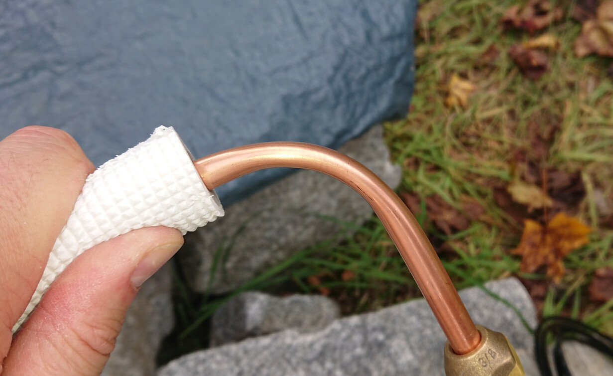

    Dann habe ich noch an einem nicht benötigtem Rohr ausgetestet, wie sich ein 90°-Knick auf das Kupferrohr auswirkt, hier bei der 3/8"-Leitung:
Da der Innendurchmesser der Kältemittelleitung nicht ganz vom PA-Schlauch ausgefüllt wird, ist eine gewisse Plättung natürlich nicht vermeidbar. Finde es aber OK und man muss keine Angst haben, dass etwas knickt.

Ich glaub, das ist nicht so schlimm wie befürchtet wenn man so ei Rohr nich unbedingt auf eimal über den Daumen abknickt.
Das 1/4" Rohr im Bild hab ich mit mehreren kleinen Aktionen über den Daumen gebogen.
