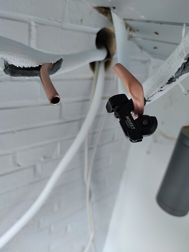

ich biege die rohre blank und ziehe dann die isolierung auf
gibts da irgend nen trick? die geht echt schwer drauf.
Manchmal passen die Biegeradien auch einfach nicht :cry: .
ich habe es mir abgewöhnt das dicke rohr von hand zu biegen
