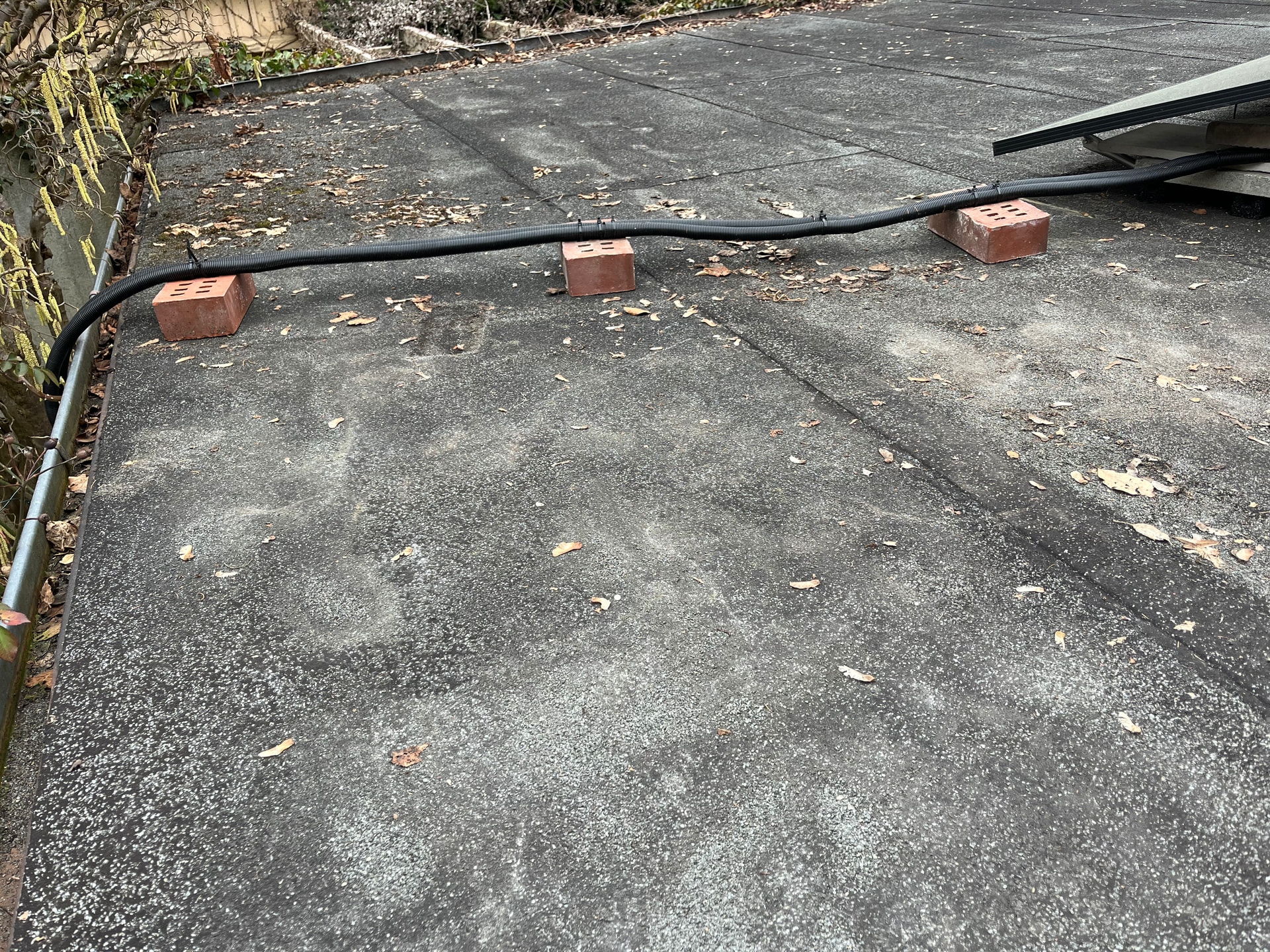

Meine Situation ist folgende:
Ich habe eine Fertiggarage mit einem Flachdach. Da stehen 4 PV Module von meinem Balkonkraftwerk drauf. Da sehr viel Wind geht (daher nur 10°) und ich etwas optisch ansprechendes wollte habe ich mir die folgenden Solarmodulhalter gekauft:
https://www.kann.de/produkte/tiefbauartikel-fertigteile/solarmodulhalter/
Die 4 Module stehen alle hintereinander mit einem Abstand von etwa 40cm.
Jetzt habe ich mir ein Speicher zugelegt, den ich in die Garage stellen möchte. Bedeutet ich muss von jedem Modul mit 2 Kabel übers Dach und dann von hinten (ist ein Loch zur Belüftung drin) in die Garage. Nun stelle ich mir die Frage, wie ich am besten die Kabel verlege, so dass diese nicht mit den Steckern im Wasser liegen. Die Garage ist 6m lang.
Aktuell habe ich ja den WR an einem Modul hängen und die Kabel unter den Modulen hochgebunden. Schön ist anders.
Ich hatte jetzt überlegt eine durchgängige Schiene (gibt es da etwas spezielles) an den Modulhaltern zu befestigen und da entlang mit den Kabeln zu gehen. Ggf. die Kabel dann mit Kabelbinder befestigen. Problem ist, ich will nicht unbedingt in die Halter bohren und die sind vorne schon sehr dicht am Boden. Auf der Garage steht auch immer paar cm Wasser wenn es viel regnet.
Hat jemand eine Idee?

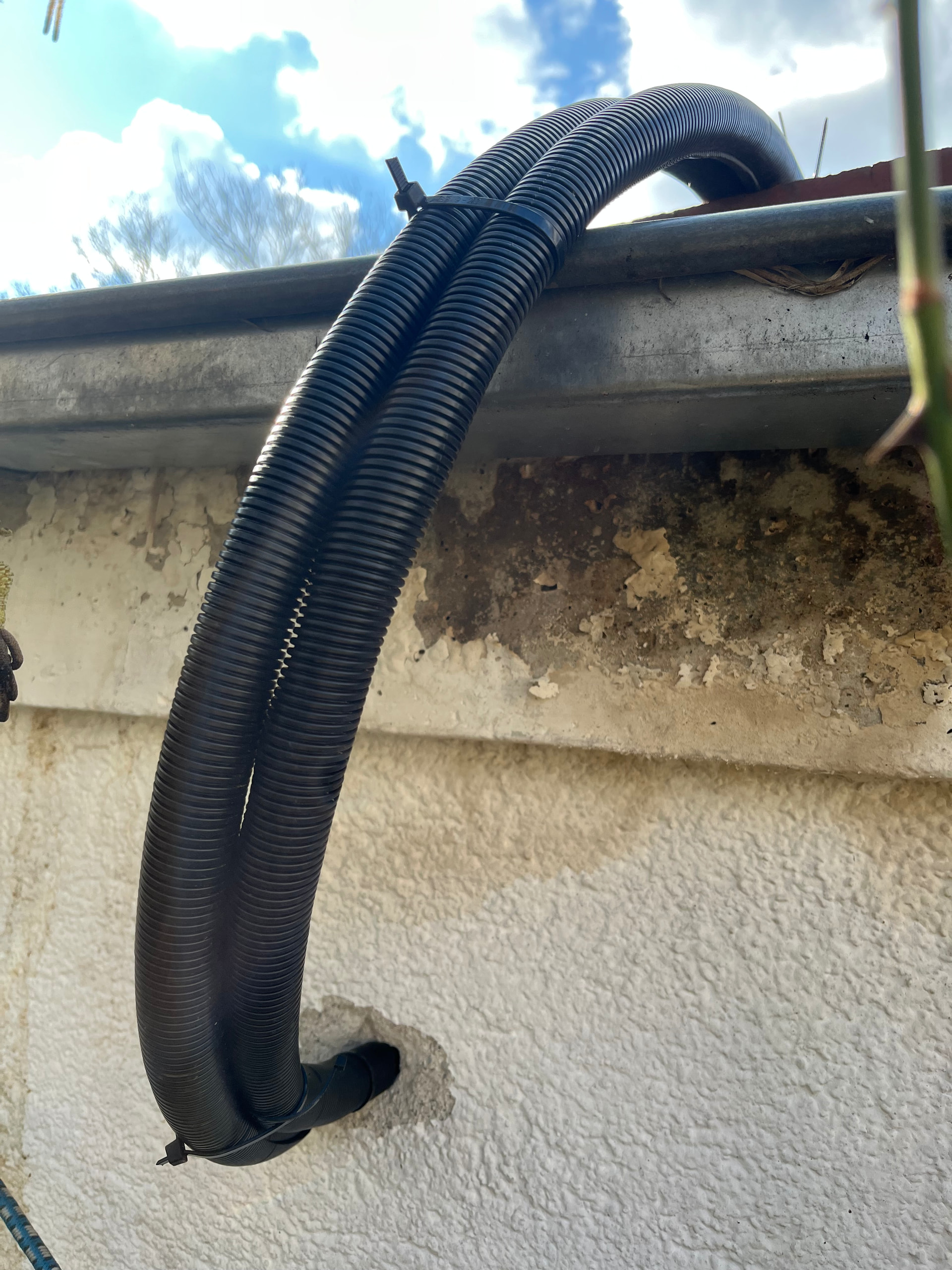

Statt abdichten, die Litzen in einen Bogen erst nach unten, dann durch die Bohrung.
Basic's.....
Wasser tropft ab, gelangt nicht in das Mauerwerk. Keine Abdichtung erforderlich......

Danke euch schon mal. Ja mein Problem ist eher das die einzelnen Module ja hintereinander stehen. Ich habe zwischen den Modulen etwa 40cm Luft. Wie ich den Wegen von dem einen zum anderen Module hinbekomme. Was schön aussieht und auch Praktisch ist.

Ich habe die Kabel zwischen den Modulen größtenteils in UV- und Hitze-beständiges Wellrohr gepackt. Ist geschlitzt und der Schlitz zeigt immer nach unten. Eigtl sollte so so gut wir kein Wasser eindringen können und wenn auch wieder raustropfen können. Irgendwie habe ich so ein besseres Gefühl was die Langlebigkeit angeht. Ursprünglich wollte ich die Eintritte noch verfugen (da gibts so Zeug für Camper). Das habe ich mir jetzt aber erstmal gespart

Es wurde von innen nach außen gebohrt.
Der Außenputz im Sichtbereich ist abgeplatzt.
Daher wird in der Regel von außen nach innen angesetzt, dabei leicht schräg nach oben gebohrt, um Wasser nicht nach innen laufen zu lassen.
Regen läuft im und außen am Wellrohr direkt in die Wand. Um das zu vermeiden, legt man bei Mauerdurchbruch eine Abtropfnase, die Leitung ein Stück tiefer, im Bogen nach oben zum Durchbruch.
