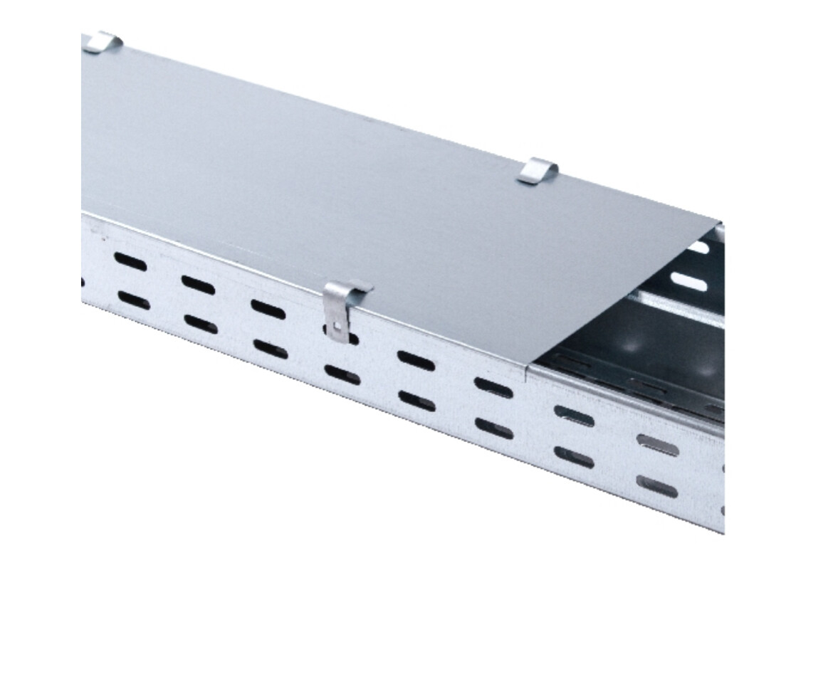

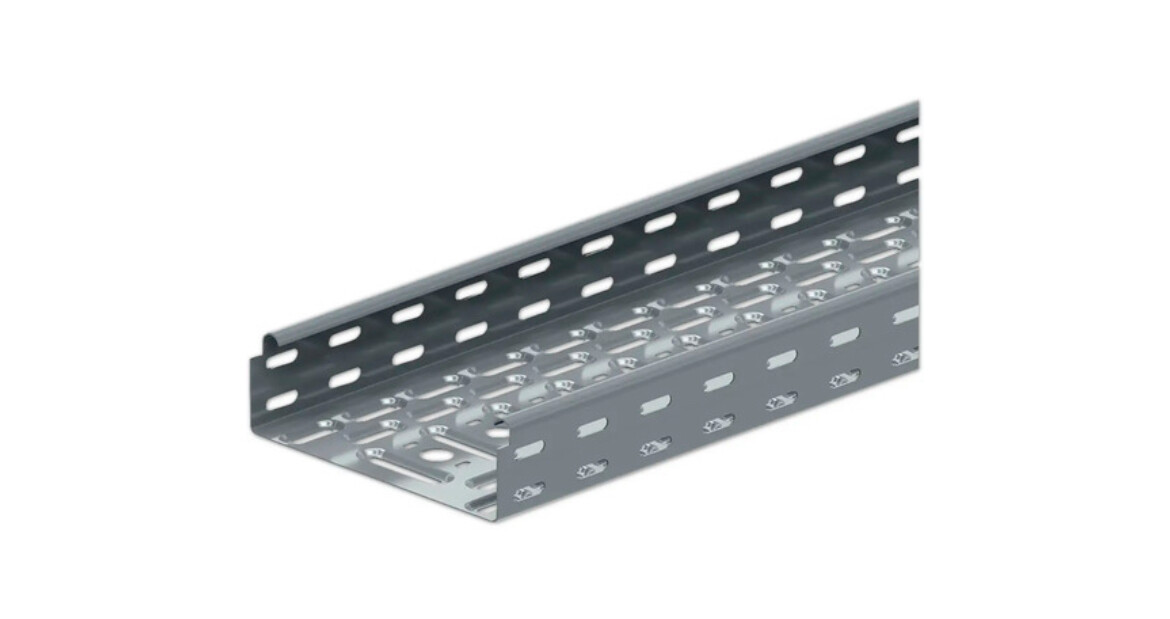

Könnte man auf kleinen Steinen aufbocken, dann würde die Schiene immer über den Pfützen verlaufen. Die Unterseite des Kanals hat genug Löcher damit der Regen auch ohne Deckel gut ablaufen sollte. Deckel wäre natürlich auch nett um die Kabel vor direkter Sonnenstrahlung zu schützen - trägt sicher zu einer längeren Lebensdauer bei. Andererseits wäre der Teil der Kabel der über die Regenrinne nach unten geht auch wieder voll der Sonne ausgesetzt. Also ob mit oder ohne Deckel bin ich noch unschlüssig. Und hinsichtlich Material ist Metall natürlich beständiger aber PVC hätte den Vorteil nicht stromleitend zu sein

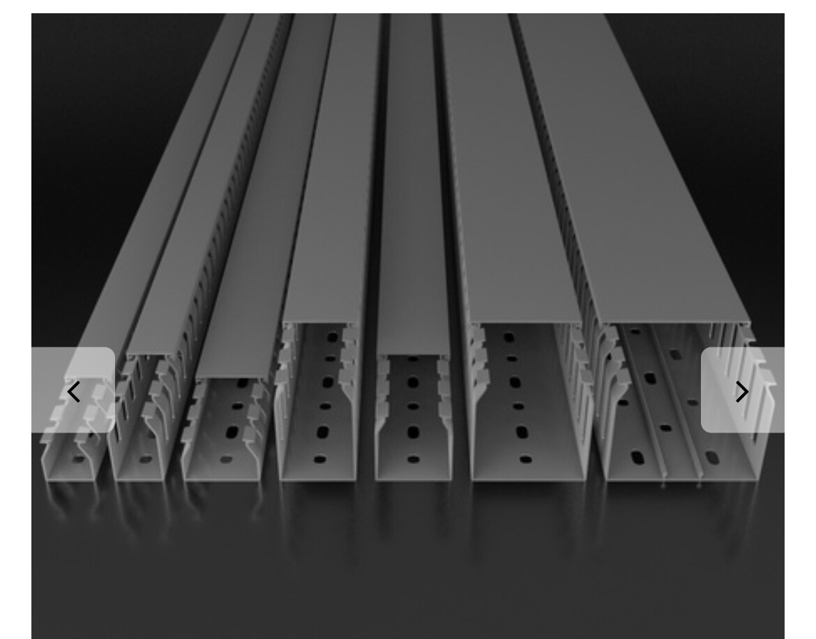

Aber ein Flachdach mit Sonne, Regen und Nagetieren ist halt auch nochmal ein ganz anderes Kalieber. Dafür habe ich hier keinerlei Platzprobleme :-). Bei mir wirds jetzt sowas. Je ein Kanal für die Plus und ein Kanal für die Minus Leitungen. Mit leichtem Gefälle und den Löchern sollte sich da kein Wasser sammeln. Und der Deckel schützt vor Sonne und Nagetieren
Eventuell noch mit UV beständigen Wellrohr um die Regenrinne herum (aber so da unten noch Wasser rauslaufen könnte) und dann mit je einem Wanddurchlass für Plus und Minus-Kabel in die Wand rein
PVC versprödet durch UV Licht der Sonne. Das wird dann sehr brüchig. Also auf das Material achten.

@deff Du würdest mir also eher zu einer Führung aus Metall raten? Und Leitbarkeit ist wurscht weil die Kabel isoliert sind und nicht dauerhaft im Wasser liegen, richtig? Aber auf jeden Fall sollte man noch sicherstellen, dass nicht irgendwelche Nager drankommen können, oder?
Nun, Metall muss es nicht sein, es gibt auch UV beständige Kunststoffe. Nager sind natürlich unerwünscht. An meinen Kabeln haben sich aber auch noch keine versucht. Vielleicht schmeckt PV Leitung nicht - vielleicht liegt es aber auch an den Katzen :grinning_face:

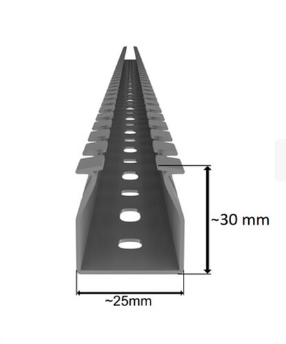

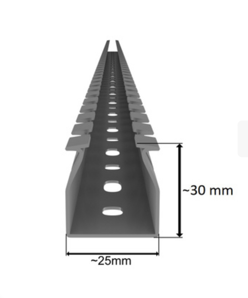

Dann würde es doch eigtl sowas tun (ist UV beständig und Temperaturen sollten auch passen). Schlitz nach unten, sodass etwaiges Wasser rauskann und das ganze dann mit Schellen auf ein paar Ziegelsteine, sodass nichts in Pfützen liegen kann. Idealerweise mit etwas Gefälle

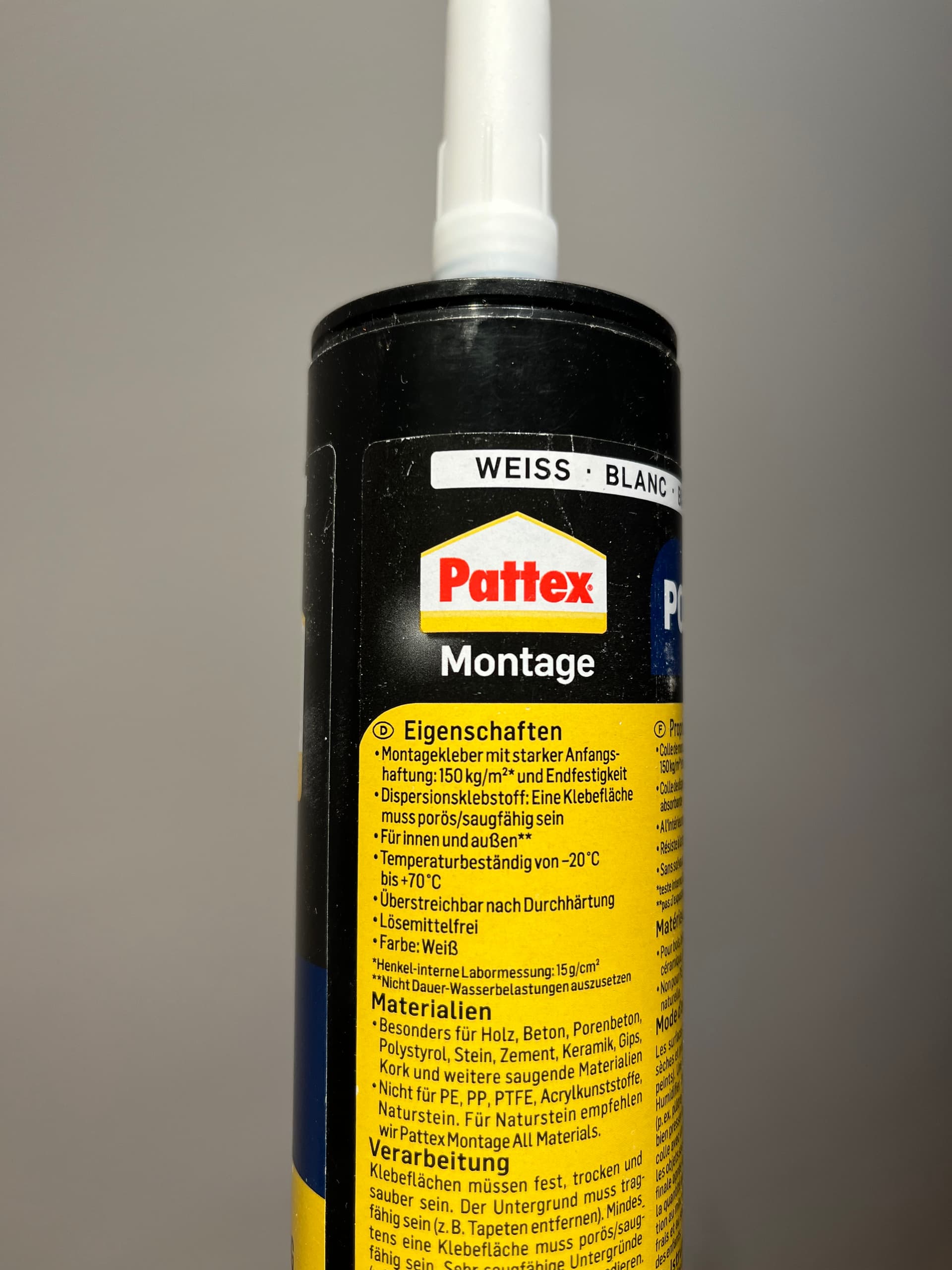

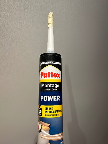

@win ich habe hier auch noch sowas rumfliegen. Das sollte es ja dann eigentlich auch tun, oder? Und dann noch Fassadenfarbe drüber - habe ich eh noch eine offenen Eimer
Das ist ein Montagekleber auf Basis einer Kunststoff-Dispersion. Also so ähnlich, wie Styroporkleber oder angedickter Weißleim. Das ist dafür nicht sonderlich geeignet, weil es ausgehärtet nicht wirklich elastisch ist.
