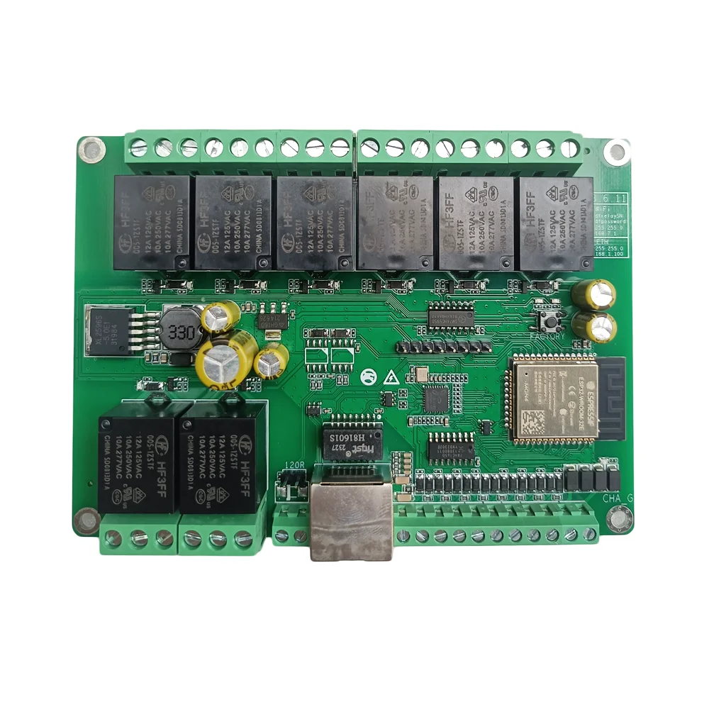

Aktuell hänge ich daran, welches Relais gut mit Home Assistant über LAN (bzw. Kabelgebunden) kommunizieren kann. Kann ich gut die Waveshare Komponenten einbinden? Dabei hatte ich an ein 8-Kanal Relais und ein Converter gedacht.
Was denkt ihr dazu? Gibt es bessere Alternativen für den Use-Case?

möchtest Du nur stecken/schrauben oder auch etwas basteln? Im ersten Fall denke ich auch das Du das richtige hast. Beim basteln gibt es den WT32-ETH01 und den IIC-Chip 8574 wo Du dann eine 8-fach Relaiskarte anlöten kannst.

Wie bereits in der ersten Antwort erwähnt verwende ich auch mehrere WT32-ETH01. WT32-ETH01 ESP32 Modul mit Ethernet/Bluetooth/WiFi | Roboter-Bausatz.de
In meinem Fall geflasht mit Tasmota und auch in Verbindung mit HomeAssistant steuere ich darüber eine Wärmepumpe je nach Leistung der PV Anlage bzw. Wetterprognose.
Das ganze läuft nun seit zwei Jahren absolut zuverlässig. Nach der Einrichtung, lässt sich das WLAN auf dem Modul dann komplett abschalten.
Wenn ich 230V schalte, habe hinter dieser 2EUR Relaiskarte ebenfalls nochmal Relais von renommierten Herstellern.
siehe z.B.: Enclosure for WT32-ETH01 + 4x Relay's + DS18b20 by Baptist - Thingiverse

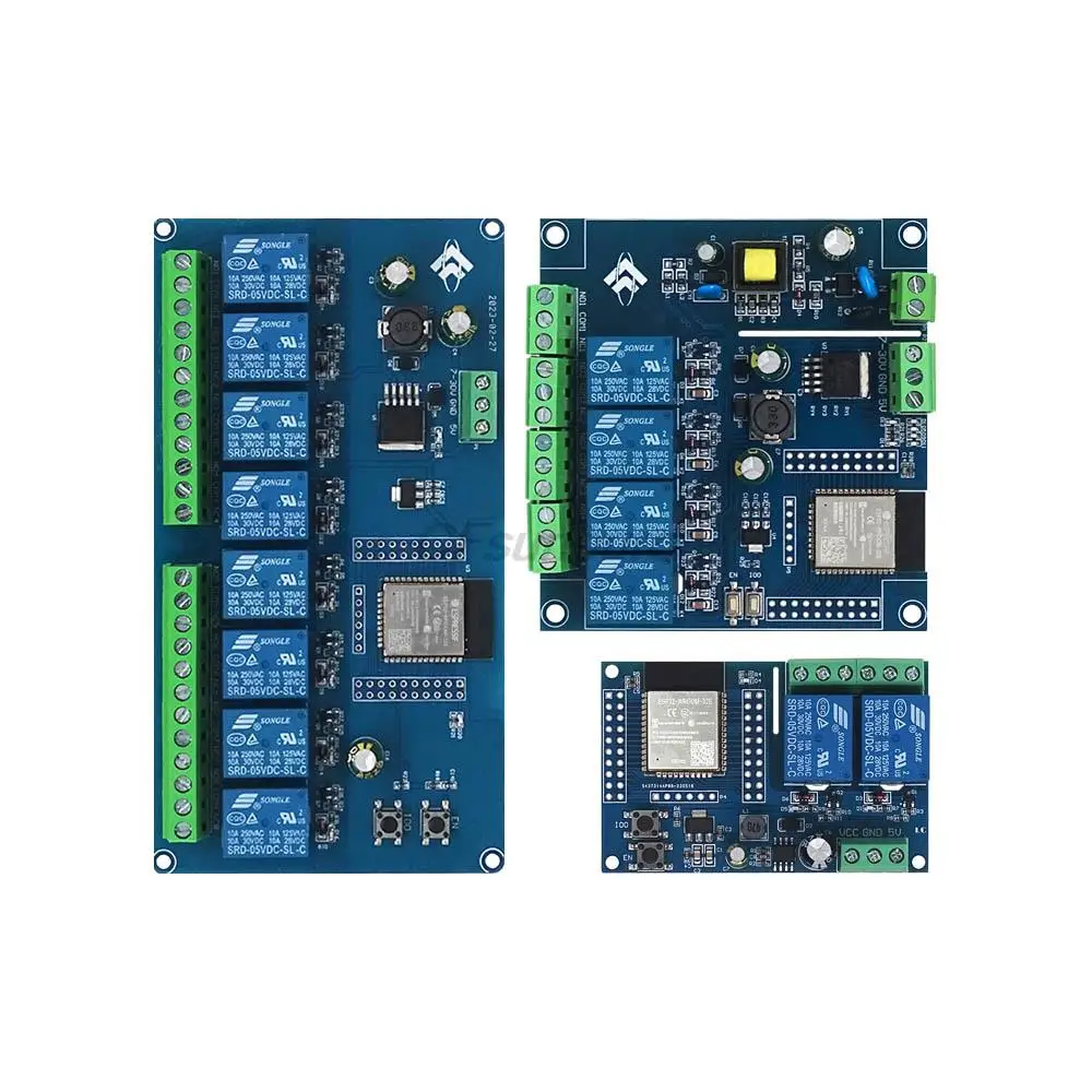

Hier noch was "fertiges":
Gibt es sogar mit Gehäuse.
ist bei mir in Planung für Heizung (SG Ready) und RS485. Muss sich allerdings noch zeigen, was das kann...

Du steuerst ja einfach nur Ausgänge des ESP32 an mit denen Du irgendwas schalten willst. Bei einem fertigen Relaisboard sieht das halt so aus: ESP32/ESP8266 Pin -> Transistorschalter(auf dem Board integriert) -> Relais mit 5V Spule. Diese Relais willst Du warum auch immer nicht nutzen um 230V Lasten zu schalten, statt dessen sollen Hutschienenrelais mit 12V Spule benutzt werden.
Das kann man dann so machen: Pin von ESP32 Dev Board -> Eingang ULN2003 -> Ausgang ULN2003 -> 12V Hutschienenrelais
Nicht verwirren lassen: Die ULN2003 werden überall als "Steppermotor Treiber" angepriesen. Man kann damit u. A. recht rudimentär einen Stepper ansteuern. In Wirklichkeit sind das 7-fach Darlington Arrays, die Ausgänge können bis zu 500mA gegen Masse Schalten. Das langt für so ein Relais ganz locker.
Nachteil: Mehr Bastelei/Verdrahtungsaufwand
Vorteil: Modular, einzelne Komponenten leicht ersetzbar, ESP32 Pins können nach Gusto verwendet werden
