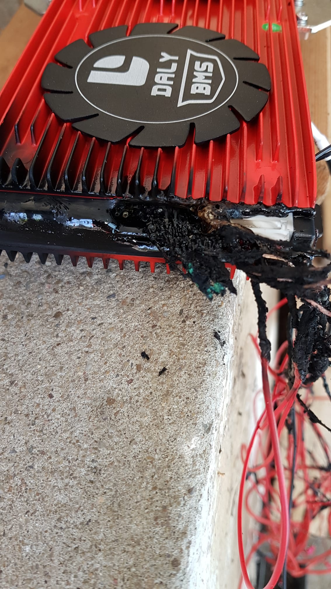

Kabelbrand bei Daly BMS
ich habe heute (nur) die Messleitungen meines neuen Daly BMS an meine ebenfalls neuen EVE 280 AH Zellen angeschlossen. Nach ca. 2 Stunden hatte ich einen ordentlichen Kabelbrand. Ich bin natürlich der Meinung, die Kabel in der richtigen Reihenfolge angeschlossen zu haben, kann es aber nicht mehr prüfen weil ich die Kabel in einem leichten Anflug von Panik abgerissen habe um die Brandursache zu beseitigen. Ich bin total geschockt. Ich habe nicht damit gerechnet, dass die Messleitungen vom Daly anfangen können zu brennen.
Hat jemand eine Idee, was falsch war? Und gibt es jemand Erfahrenes im Raum Köln, der mich bei der weiteren Inbetriebnahme meines 48V Speichers unterstützen könnte, ich bin jetzt total verunsichert.

Guten Morgen Wolfgang, ich vermute mal, dass den Plus und Minus vertauscht hast oder das BMS ein defekt hatte - konntest Du in Dich per Bluetooth verbinden? Melde Dich bei mir per PN, ich helfe Dir weiter. Grüße -Andre

Nicht zwangsläufig. Die Platine ist ja von den Kühlkörpern gesandwicht. Eventuell kann man da noch was retten. Ich kann mir vorstellen, dass der Schaden außen größer aussieht, als er ist. Eventuell reicht Austausch der Steckerleiste/neue Adern. PN an mich, wenn du willst, dass ich mir das mal anschaue.
@ Energyview: ich will nichts völlig ausschließen, schließlich ist das BMS aus nicht nachvollziehbaren Gründen abgefackelt. Aber ich ich kann mir nicht vorstellen, Plus und Minus vertauscht zu haben. Das schwarze Kabel war am Minuspol der ersten Batterie (davon habe ich ein Foto) und die roten Kabel jeweils am Pluspol der Zellverbinder. Wenn mir das wirklich passiert ist, werde ich für alle Zukunft die Finger von jeder Art von Strom lassen. Ich hatte mich nicht per Bluetooth verbunden. Hatte ich nicht probiert.
@ ToBeDefined: auf keinen Fall würde ich das alte BMS noch mal an die Akkus anschließen. Da scheint auch irgendwas im BMS explodiert zu sein, auf jeden Fall habe ich an der Wand verrußte Spritzer von irgendwas Flüssigem aus dem BMS (Elektrolyt von einem geplatzen Kondensator??).

Sowas "riecht" nach Elektrolykondensator, die nehmen Überspannung sehr übel und Verpolung auch.
Aber die Spekuliererei ist müssig, ich müsste das Ding zerlegen und mit eigenen Augen ansehen, dann könnte ich vielleicht was erkennen.

So, hab das BMS am Freitag von @WolJa zugeschickt bekommen, aber erst gerade Zeit gefunden mir das Ding anzuschauen. Erste Analyse von außen: Kein gutes Gefühl, dass da noch was zu retten ist.
Hab das Ding dann auseinandergeschraubt. Die beiden Ober- und Unterseiten Bilden die Kühlkörper für die darunterliegenden Mosfets und Widerststände.
Auf beiden Seiten befinden sich 2 Bänke á 10 Mosfets SH0804A + 1 Bank mit 10 Widerständen R002 (also 2 mOhm). Also insgesamt 40 N-Channel Mosfets vom Typ (https://ceultimate.ks3-cn-beijing.ksyun.com/jjwdz/1603930201887kFHiqYJoQAObP9L7m0SbYw.pdf) und 20 Widerstände mit 2mOhm.
Der ganze Mittelteil (Platine) ist mit einer schwarzen Vergussmasse überzogen bzw es scheint mir als wurde das BMS vor der Montage der Kühlkörper in ein PU oder ähnliche gummiartige Substanz Vergussmasse getaucht. Im Vergleich zu sonstigen Vergussmassen lässt sie sich an den glatten Stellen der Platine leicht lösen.
Zum eigentlichen Problem. Der Stecker vom Balancer / Kabel ist komplett verschmort. Der Steckertyp scheint etwas JST-artiges zu sein. Ich hab es bisher nicht nachgemessen aber Pinabstand/Pitch der Pins laut Recherche kann von Hersteller zu Hersteller (ja vom Daly gibt es mehrere Hersteller) unterschiedlich zu sein. zu sein.
Da ich selbst kein Daly BMS besitze, kann ich es nicht definitiv sagen welcher Kontakt es ist (also von der Bezeichnung her), aber wenn man die Bilder betrachtet sind die Kontakte zur Platinenmitte hin (auf Anschlusseite) am stärksten verschmort und haben den Kabelbrand bis 2-3cm in die Platine rein gezogen. Dort ist auch alles zerstört. Meine Hoffnung war, dass es nur die Kante der Platine erwischt hat. Das ist leider nicht so.
Meine Vermutung ist, dass es von hier (also von diesen Kontakten) angefangen hat zu schmoren und wenn ich die Anleitungen richtig interpretiere, sind hier die Anschlüsse für 15,16,17 (also die zum Pluspotential hin und Pluspol selbst). Ein Kurzschluss von + nach Masse wäre denkbar. Eben durch die Balancerkabel, die an + und anderen hohen Potentialen angeschlossen sind..
Wie es dazu kommen konnte lasse ich mal offen zur Diskussion.
Mir kamen beim Freilegen kleine Widerstände entgegen. Ich denke die Platine ist an der Stelle auch karbonisiert. Retten kann man da nichts. Einzig der Leistungsteil (also die Mosfets, die die Stromentnahme ein/ausschalten) (scheinbar eine separate Platine) könnte unbeschädigt sein.
Was mir negativ aufgefallen ist (siehe Bilder), dass die Silikon-Wäremleitpads auf den Widerständen von der Vergussmasse an manchen Stellen überzogen war und somit die Wärmeleitfunktion der Silikonpads auf die Alu-Kühlkörper unterbunden wird. Da hätten sie mehr aufpassen sollen, beim Vergießen. Die Mosfetts waren zwar nicht betroffen (bei diesem Exemplar), könnten es aber auch sein bei anderen.
Die Vergussmasse habe ich noch nicht entfernt, da ich dazu ein Messer brauche. Bei Interesse würde ich das auch noch machen. Dann kann man eventuell vom Schaden noch mehr sehen. Jetzt aber erstmal Arbeitsplatz saugen. Der verrußte Scheiß stinkt wie Sau.

Dann ist Daly != Daly. Bei dem verbrannten waren es entweder 2,5 oder 2,54mm Pinabstand. Denn der Steckerrest passt auf Standard-Pinleisten. Ich werde weiter zerlegen.

Also biete ich folgende Spekulationen an
Obige information,
Plus der Annahme, dass der minuspol des BMS nicht angeschlossen vwar, und die BMS Leitungen ansonsten richtig.
Ich gehe nicht von einem "Kurzschluss" aus, zumindest nicht als Auslöser.
Im Bereich der BMS Anschlüsse gibt es zwei Hauptstrukturen im Schaltplan: die balancerwiderstände mit den zugehörigen Transistoren, und die Schutzwiderstände zu den Komponenten der Spannungsmesung.
Die fehlende Masse führt dazu, dass die Masse irgendwo im oberen Plusbereich liegt. Alle Steuer und Betrieb Ströme , die eigentlich nach Masse abfließen sollen, suchen sich einen Weg über Schutzdioden und/oder Widerstände zu den Balancerleistungen hin.
Dabei können Balancer ungewollt eingeschaltet werden, oder über Schutzwiderständen liegen bis zu 48 V, wo normal nie Strom fliesst. Sind die Schutzwiderstände unter 10 kOhm, reicht das aus, um die sehr kleinen Widerstände hoch zu überlasten.
Deren Kühlung ist wegen des vergusses schlecht, die Widerstände sind keramisch und geben nicht kaputt, können lokal ueberhitzen bis Lötzinn fliesst.
Bis dahin ist möglicherweise fast kein permanenter schaden entstanden.
Wenn das nach genügend Zeit dass die Platine lokal geschädigt wird, entstehen neue Stromwege mit weiterer Erhitzung. Das endet in einem Teufelskreis von Schädigung und seitdem Strom oder Kurzschluss, auf Platine und an den Drähten.
Ich hatte selber Mal einen Falschanschluss, ich habe es nach 30 s gerochen, Leitungen getrennt. Kein Schäden entstanden. Bei mir waren es 2 vertauschte Balancerleitungen.
Klingt für mich plausibel. Du meinst bei <10kOhm und 48V -> Verlustleistung Widerstände > 1/4 Watt?

Ich war soeben dabei, den Verguss von der Platine zu lösen. Das ist keine leichte Aufgabe.
Ich kann sagen (aber das findet man auch auf einem Youtube video über das Daly), dass es zwei Platinen sind (eine blaue mit den Mosfets zum Ein/Ausschalten der Entladung und möglicherweise auch der Ladung getrennt und eine grüne für die Logik (Mikrocontroller) und dem Balancer.
Für mich sieht es so aus als würde das BMS nur in einer Leistungsstufe und einer Zellanzahlkonfiguration als Platine gefertigt und nur die Anschlüsse für Zellkonfigurationen > 16 weggelassen, wenn es so nicht geordert wurde. Der Leistungsteil könnte auch bis 300A gehen (es steht jedenfalls was mit 300 auf der Platine), und nur softwareseitig gedrosselt.
Ich bin noch nicht so weit, dass ich die Schaltung erkennen kann.
Also für mich kommt durch den Verguss das Daly nicht als BMS in Frage.
