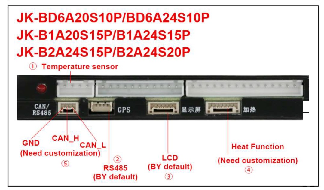

Hallo Zusammen,
habe folgendes zu den Ports gefunden (bei https://de.aliexpress.com/item/1005003684294744.html?spm=a2g0o.order_list.0.0.625a5c5fnvcrO9&gatewayAdapt=glo2deu) -siehe auch Anhang
für mich sieht es so aus als würde beides auch parallel funktionieren. Die Frage ist, welchen Stecker man für den CAN Port benötigt. hat da jemand eine Idee.

habe gestern den JK an Raspi4 angebunden.
OHNE den JK Adapter. (ich frage mich für was der wirklich gut ist... )
RS485/USB Kabel direkt am BMS angeschlossen. (ohne +)
-> Geht :thumbup:

Es gibt 2 Varianten,
einmal um Spannungen, die für Menschen ungesund sind, vom Menschen fernzuhalten
und das andere Mal, um Spannungen, die für Bauelemente ungesund sind, von diesen fernzuhalten.
Gleiche Aufgabe, andere Zielgruppe.
Signalgrund BMS ist irgendwie auch mit dem "dicken" BMS-Minus verbunden.
Wenn man ein Gerät hat, was parallel zu den Datenleitungen auch die Akkuleitungen benutzt, kann es passieren, dass beim Ausfall / Wackelkontakt der Minusleitung es dazu kommt, dass der Datenkabelgrund als Ausweg benutzt wird und dort Ströme fließen, für die die dünnen Kabel und Chips nicht ausgelegt sind.
Das kann man verhindern, wenn die Leitung durch die galvanische Trennung zwar die Bits übertragen kann, für "echten" Strom aber einen riesigen Widerstand darstellt und praktisch undurchlässig wird.
Ja, die Adums habe ich auch, der bester Preis für den 10er-Pack hatte ich bei ebay: https://www.ebay.de/itm/162711086634
und die DC Wandler: https://de.aliexpress.com/item/1005003668655412.html
Ob man die wirklich einbauen muss oder nicht, kann man nicht pauschal beantworten, es ist eine Art Versicherung.
Ich dokumentiere das jetzt mal hier:
Da es mir keine Ruhe gelassen hat, hab ich das nochmal nachgestellt. Das JK-BMS hat eine serielle (RS232) Schnittstelle. Der Adapter, den man mitbestellen kann, wandelt von RS232 in RS485, deshalb braucht man dann auch den USB-to-RS485 Adapter.
Man kann aber auch einfach mit einem USB-to-serial oder USB-to-RS232 Adapter direkt an das BMS gehen. Ich habe das gerade getestet und es funktioniert mit dbus-serialbattery und Venus OS.
Steinigt mich bitte nicht wegen der Verkabelung der seriellen Verbindung - das wird noch "schön" gemacht und vor allem mit einem anderen Adapter realisiert - diesen hatte ich noch in meiner Bastelkiste rumfliegen :-)
