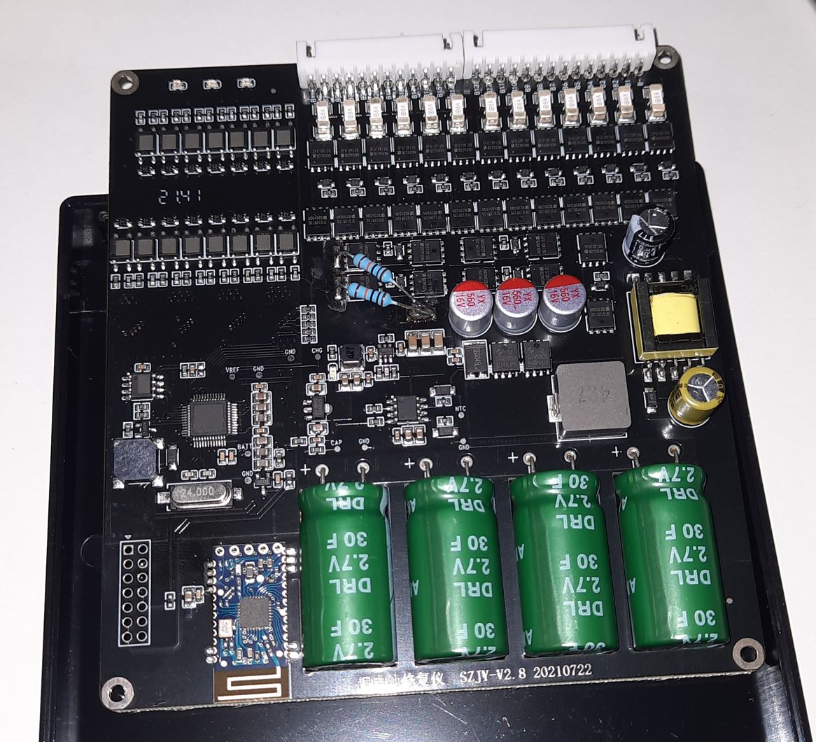

Du musst das NEEY schon aufschrauben. Da drin ist dann eine Platine. Dann eine zweite kleine Platine mit meanderförmigen Leiterbahnen. Das ist das Bluetoothmodul.
Wenn die Platine beschriftetet ist an der Stelle, wo das Bluetoothmodul aufgelötet ist, kann man da die Signal abzapfen.
Das sind ja Tricks :lol: :lol: Danke! Ich schau mir das morgen mal an :)
So sieht´s da von innen aus. Wie und wo ich da jetzt ran gehen müsste erkenne ich erstmal nicht. Weißt Du das?
Gibt es da irgend ein kleines PC-Tool, mit dem man die Daten erstmal sniffen kann um irgendwas zu erkennen? ![42057=7204-BT02.JPG|1214x1021](upload://5u4y3FdBJ5DCe4yczTihHDV0HOJ.jpeg)

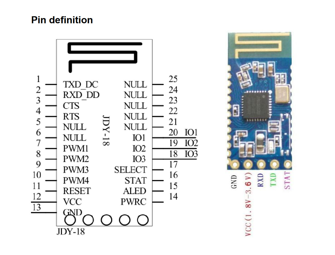

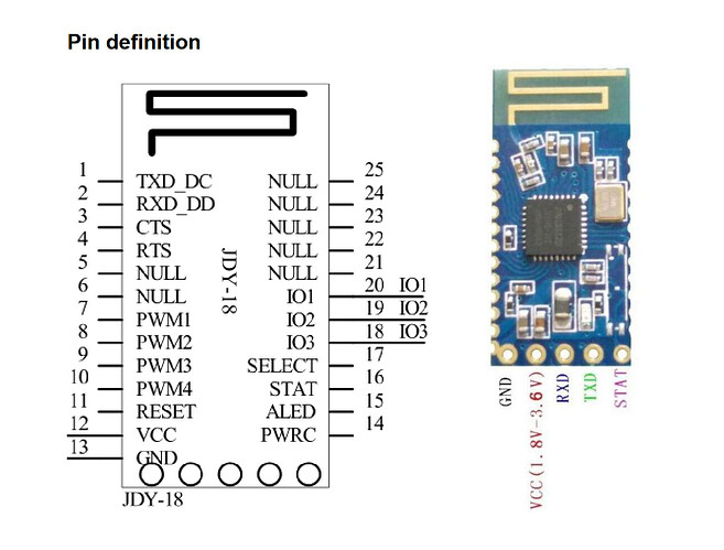

Ich tipp mal drauf, dass die kleine blaue Platine das Bluetooth modul ist. Entweder auslöten und hoffen, dass auf der Rückseite die Anschlüsse beschrieben sind oder im Netz suchen ob Du die Platine mit der Beschreibung der Anschlüsse findest.
Die Reihe auf der linken Seite sollte das sein was Du suchst. Da dann ein TTL / USB Adapter dran und Du kannst die Kommunikation sniffen.

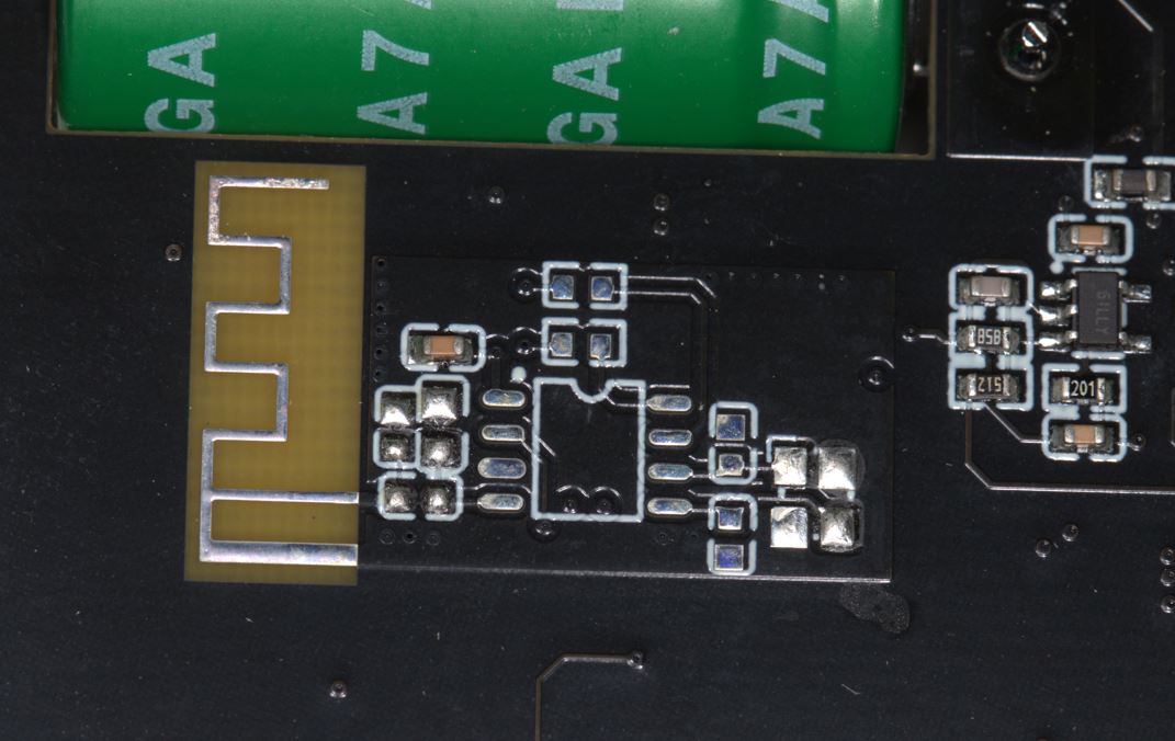

Was mich etwas irritiert ist das Bild darunter, das sieht auch nach einer Antennt aus aber für was ? Hat das Ding auch noch WLAN ? Dann musst Du leider ausprobieren was was ist.
Links unten auf der Platine könntest Du mal prüfen ob da die gleichen Signale anliegen wie am blauen Modul. Dann könntest Du da eine Stiftleiste einlöten und DIe da draufhängen.
https://www.renhotecic.com/3pcs-JDY-18-Bluetooth-4-2-Module-High-speed-Transparent-Transmission-BLE-Mesh-Networking-Ma-ster-slave-Integration-Super-CC2541-Pins-Soldered-0045346
https://www.renhotecic.com/image/download/pdf/20190515050356JDY-18-V1.pdf

Vermutlich musst du erstmal gar nichts ändern. Ich würde mit dem Notebook mit Bluetooth hingehen und nach dem Ding suchen und koppeln.
Normal sollte dein Notebook eine ausgehende SPP-Schnittstelle COM-Schnittstelle über Bluetooth haben.
Wenn du dann mit z.b. HTerm dich mit dem Bluetooth von dem BMS verbindest (Bluetooth COM Schnittstelle auswählen), die richtige Baudrate eingestellt hast, dann kannst du eventuell schon Daten sehen, die automatisch übertragen werden.
Wenn aber abefragt werden musst, hättest du ein Problem. Dann musst du wirklich mit 2x USB-UART 5€ Schnittstellen mit RX auf das Tx und mit Rx auf Rx, um beide Kanäle abzuhören. Auch hier HTerm verwenden. Allerdings musst du dann erstmal schauen, was an Rx vom Bluetooth rauskommt, nämlich was das verbundene Smartphone an dein BMS zur Abfrage der Daten sendet.
