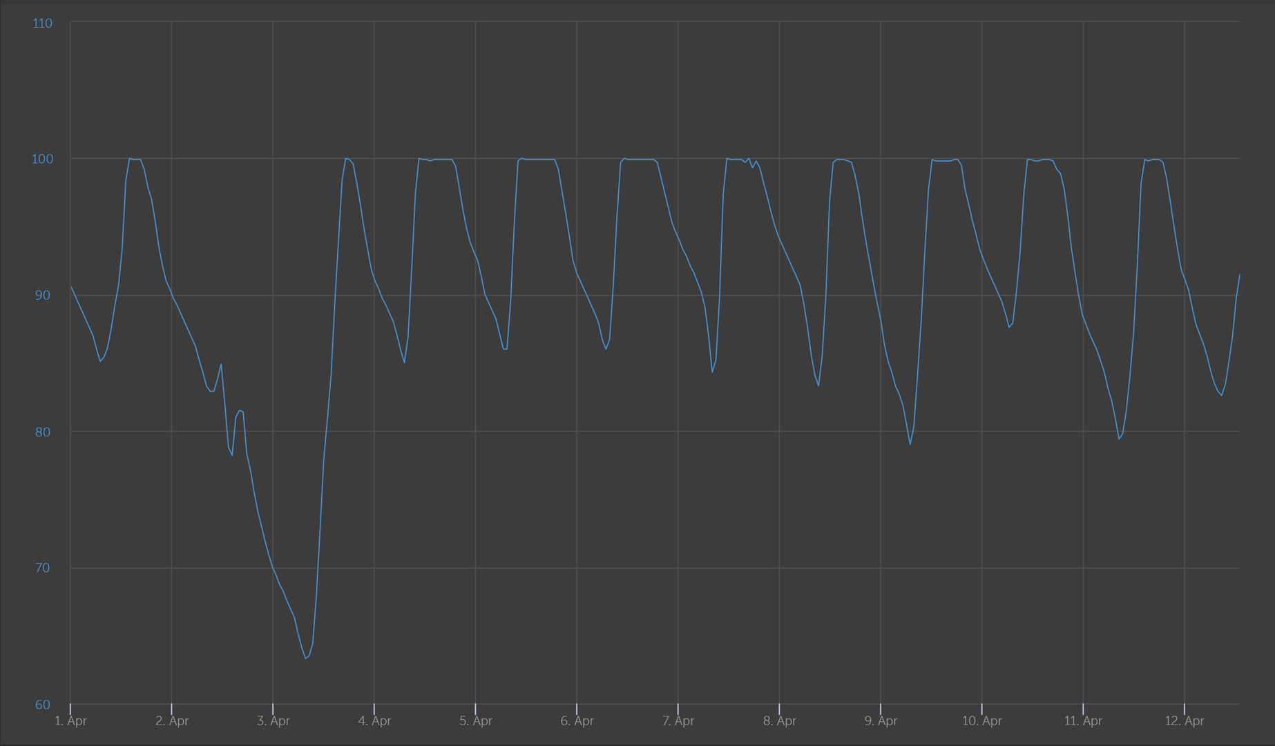

ich habe das klassische System mit 16 Akkus (280Ah), JKBMS und Victron MP2. Ich bin erstaunt über die hohe Selbstentladung nachts. Wie ist das bei euch und wie kann ich das ggf. reduzieren?
Wie ihr seht, verliere ich nachts etwa alle 140 Minuten 1% SoC. Das ist eine Belastung von ungefähr 60 Watt. Ist das normal?

Die 5000er haben auch jeweils schon 18 Watt Eigenverbrauch wenn ich mich nicht recht irre. Das Cerbo oder der Raspi, die MPPTS und auch das BMS. Daher sollten die 60W schon in etwa stimmen.

auch nicht wenn dazu ein Bild mit einem Graphen steht.

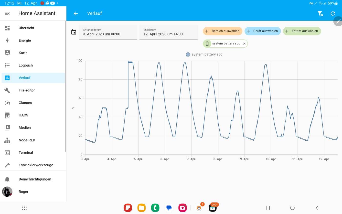

Der Eigenverbrauch des MP2 könnte es natürlich sein, jedoch steuere ich ihn so an, dass er 0 liefern SOLLTE - Steuerung im Mode 3.
D.h. sobald der SoC <20% wird, steuere ich den Output auf 0. Output 0 würde natürlich einen internen Verbrauch erlauben.
Die Steuerung erfolgt über das NodeRed Objekt "AC Power L1 setpoint(W)". Hier wird die Wattanzahl eingestellt, die er liefern oder nehmen soll. Funktioniert soweit auch problemlos. Aber, in der Tat - ich sehe dann einen kleinen Flow im Akku obwohl er nach aussen passiv ist. Damit würde der MP2 aber ca. 60 Watt verbraten, was mir viel erscheint.
@helge Danke Helge, ja, ich hätte das etwas mehr konkretisieren können, ich fand das Bild aber sprechend. Man sieht die klare Kurve wenn er Leistung zieht und sieht auch klar wenn er sich quasi abschaltet, also nichts mehr liefert. Aber ich werde es in Zukunft für Dich klarer beschreiben. Ich denke aber mit meinem Vorposting sollte es Dir jetzt klarer sein.

Wo bekommst du denn den SOC her? Vertraust du der Quelle? Evtl. mal den Strom/Spannung aufzeichnen und über ein eigenes Integral den SOC nachrechnen.
In HA gibt es das Riemann Integral dazu.
@profantus Den SoC liefert mir das JKBMS. Das kann mit meiner Rechnung schon hinhauen, denn ich habe einen 48V Akku und habe da öfters mal Ströme mit 1,2 / 1,3A gesehen, mir aber nichts dabei gedacht. Ich habe aber auch keinen Counter, wo ich das historisch sehe - den packe ich heute Abend noch kurz in den HA.
Ich vermute aktuell, dass durch die Ansteuerung im Mode 3 auf 0 das Gerät nicht wirklich in den Standby geht. Es wäre zu überlegen ob ich dann nicht Nachts wieder auf Mode 1 zurückschalte. Dann muss ich aber aufpassen, denn dann muss ich die Grenzen neu definieren, so dass die mit meinen programmierten Grenzen übereinstimmen. Da ich die programmierten Grenzen noch dynamisieren will, wird das nicht so trivial. Dynamisieren, da ich im Winter nicht immer nur zwischen 20 und 30 Prozent (als Beispiel) pendeln will sondern dann die untere Grenze hochsetzen will, so dass der SoC möglichst genau um 50% im Tagesverlauf schwingt. Also nachts nur so viel entladen, dass man ungefähr 1/2 von der erwarteten Tagesladung des nächsten Tages unter 50% ist.

Der Victron zeigt aber definitiv grade 1,2A im DC Bereich an.
AC Bereich ist auf 0
